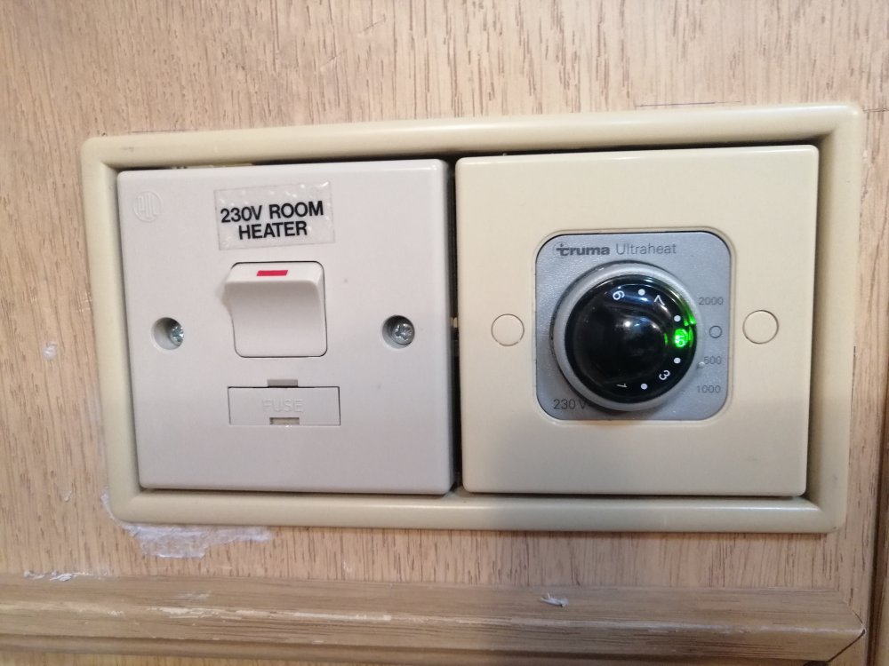

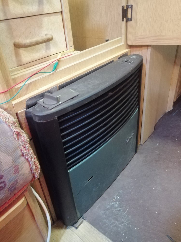

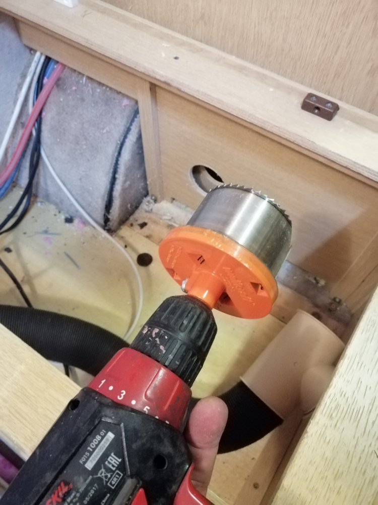

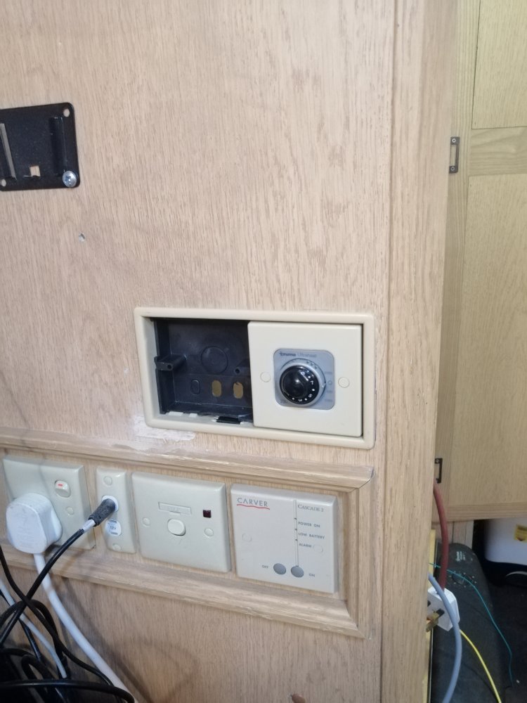

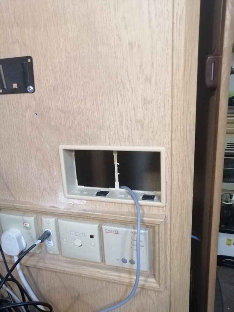

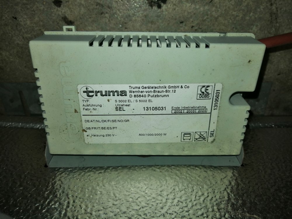

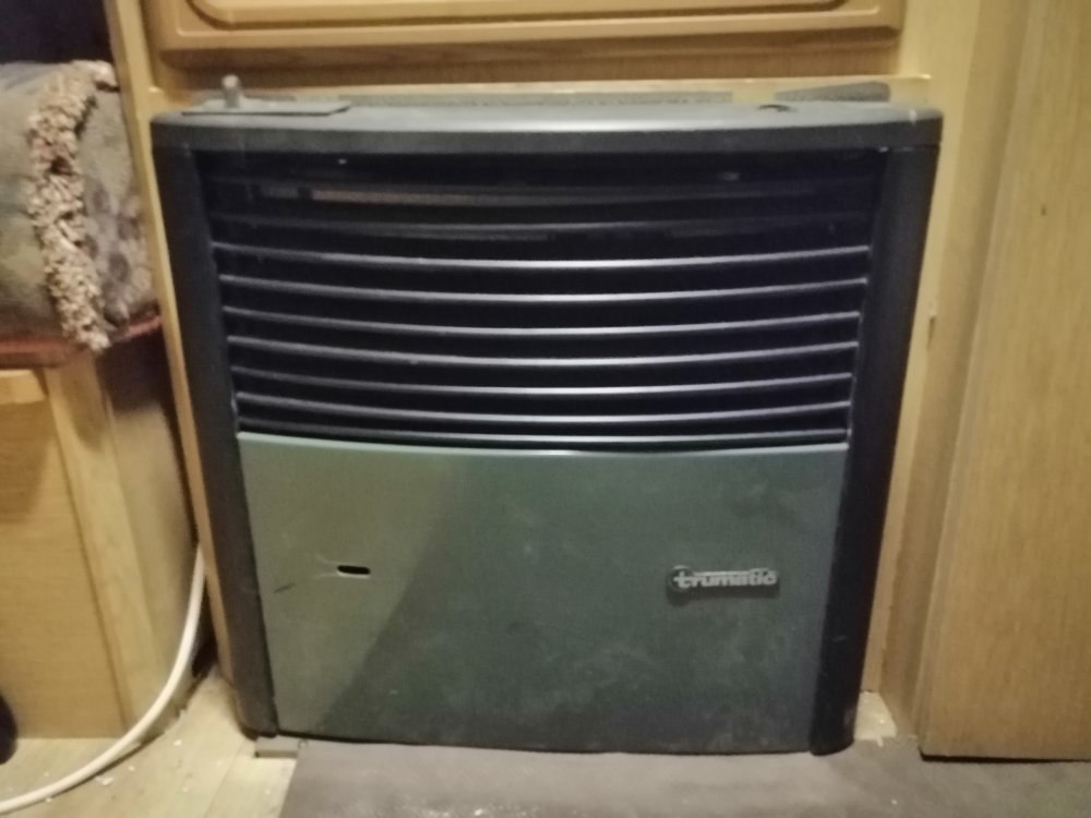

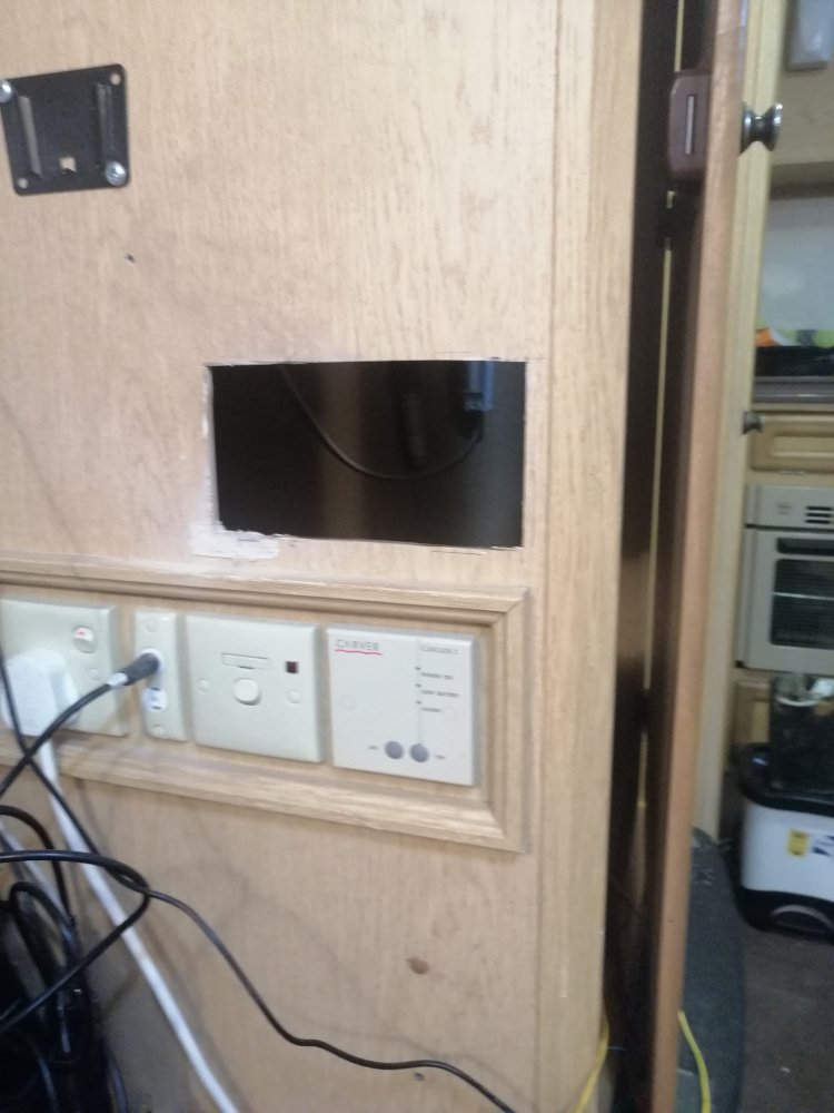

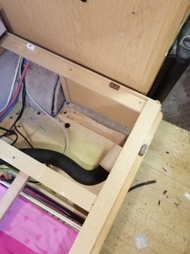

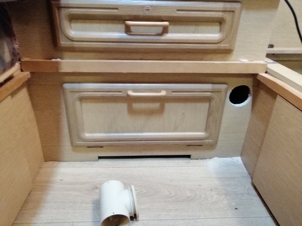

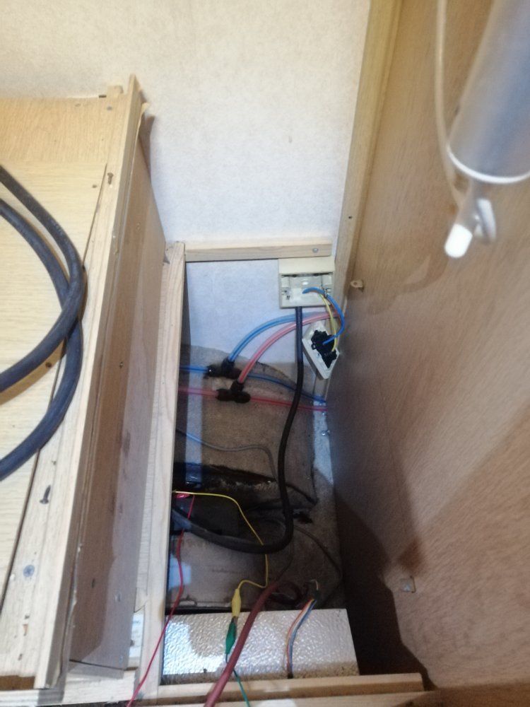

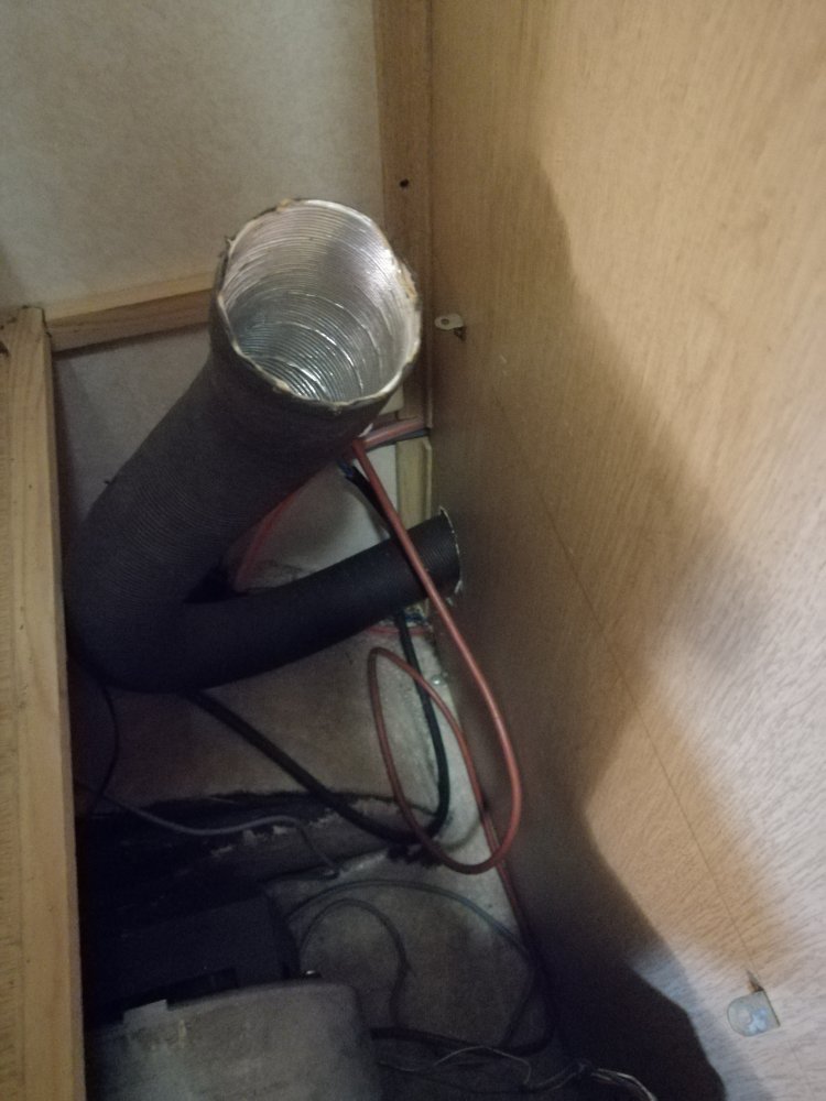

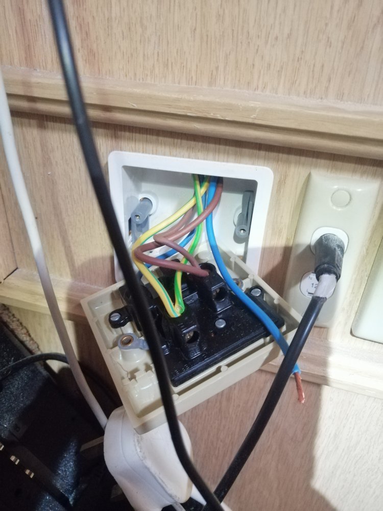

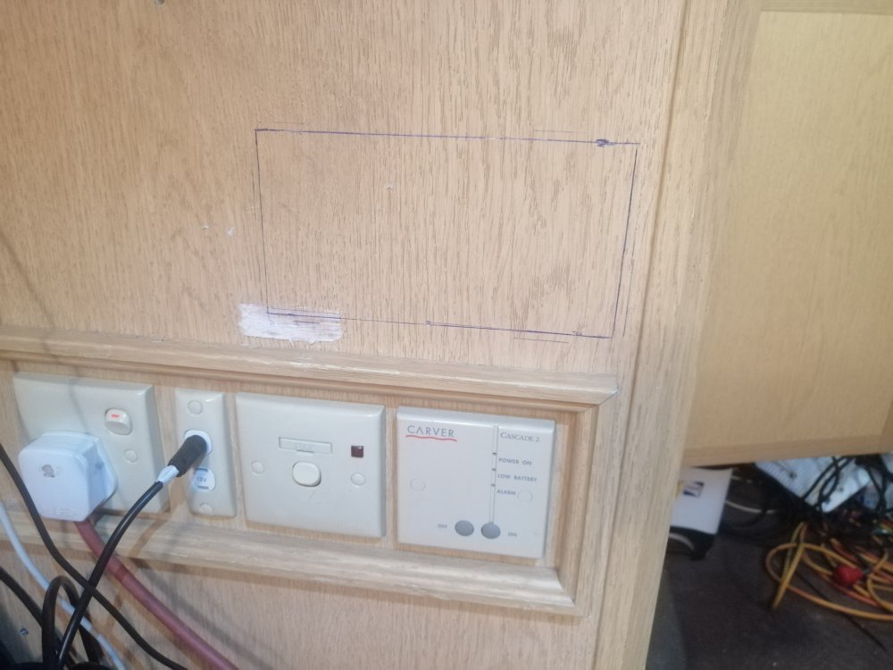

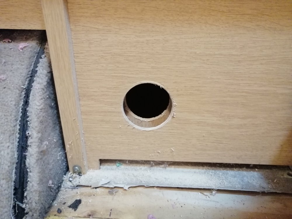

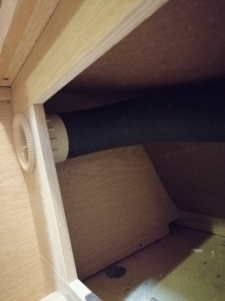

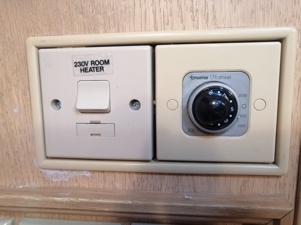

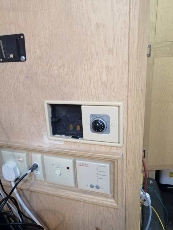

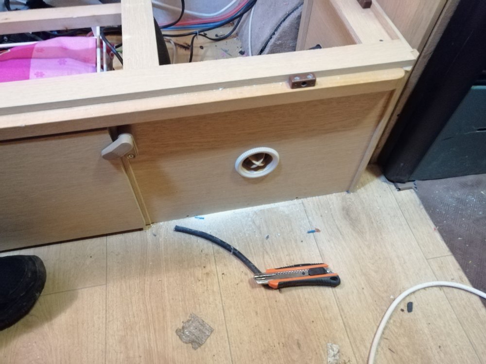

Berintan Grigore 55 Semnalează Publicat 27 Noiembrie, 2019 Modificare sistem de încălzire de la Carver 1800 (soba simpla pe gaz) la Trumavent 3200 (sistem de încălzire gaz/220v +ventilație). Am primit de la un prieten foarte bun o soba trumavent 3200 cu sistemul de încălzire pe gaz defect. Datorita faptului ca în baia rulotei e frig în permanenta, am încercat sa fac o adaptare și sa folosesc sistemul de ventilație pentru baie precum și sistemul de incalzire pe 220v acolo unde e posibilitate de racordare la rețeaua electrica. Din păcate și din entuziasm nu am făcut poze de la începutul lucrării. Etape: 1. Am dat jos fata sobei Carver 1800 2. Am desfăcut partea de protecție de aluminiu din spate și am scos-o fără sa dau jos radiatorul 3. Am montat șipci de lemn pe marginea de lemn unde vine prins aluminiul deoarece nu puteam fixa partea frontala de la trumavent altfel (era împinsă în afara de radiator) 4.am făcut o adaptare la partea frontala a radiatorului trumavent pentru a fixa aprinzatorul de la Carver. 5. Am decupat locul pentru întrerupător și termostat și le-am conectat la rețea (220) 6. La comanda de ventilație am lipit firele ce merg la ventilator deoarece nu am avut cablu respectiv. 7. Urmează montarea tubulaturi și a alimentarii ventilatorului la 12 v, însă deocamdată caut tubulatura.... 2 Distribuie această postare Link către postare Distribuie pe alte siteuri

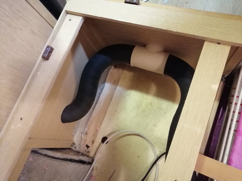

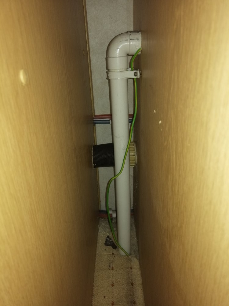

Berintan Grigore 55 Semnalează Publicat 27 Noiembrie, 2019 ... Am uitat sa specific.... Cumpăr tubulatura (aprox 67 mm diametru) cu clapetele și t-urile aferente dacă are cineva de vanzare.... Distribuie această postare Link către postare Distribuie pe alte siteuri
Daniel P 12.570 Semnalează Publicat 28 Noiembrie, 2019 Felicitări pentru lucrare! Au la Exis tubulatura, t-uri, mufe și clapete, dacă nu găsești second hand. Spor! 1 Distribuie această postare Link către postare Distribuie pe alte siteuri
Fejer Antal 10.439 Semnalează Publicat 28 Noiembrie, 2019 Salutare @Berintan Grigore Second gasesti la Tg. Secuiesc ín judetul Covasna la parc rulote. Mobil: 0744307225. Succes ín continuare Distribuie această postare Link către postare Distribuie pe alte siteuri

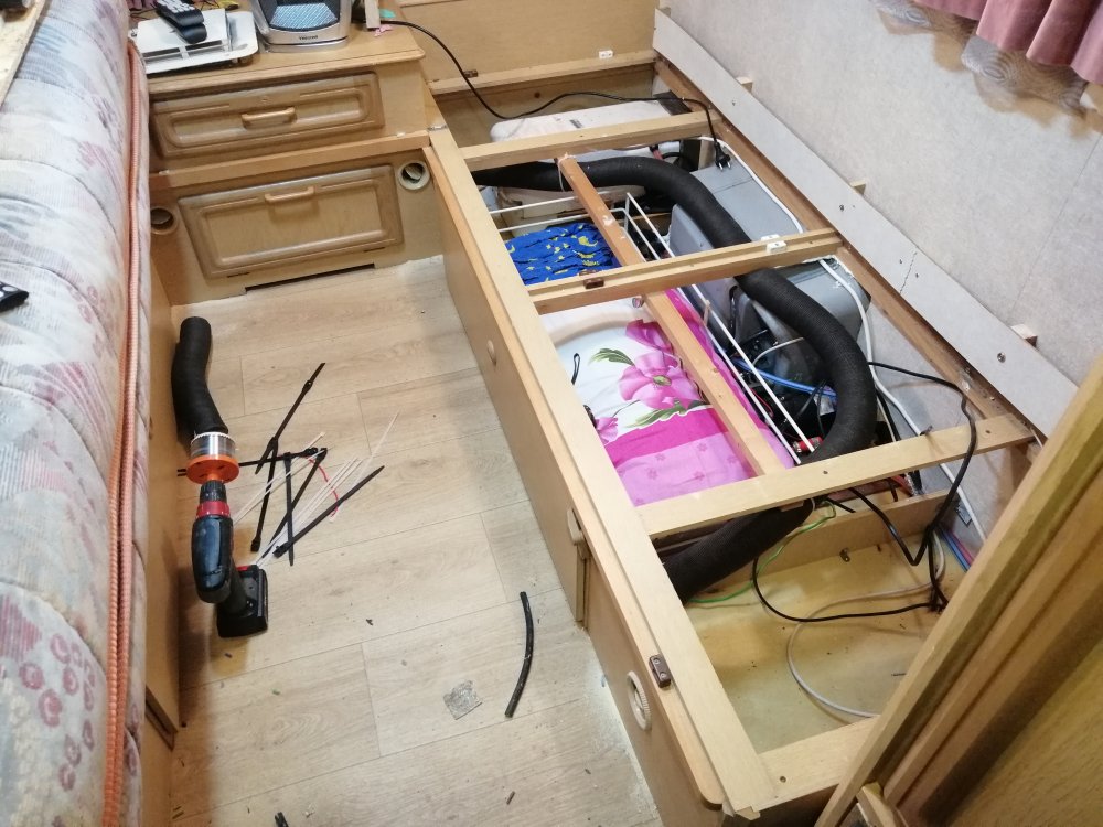

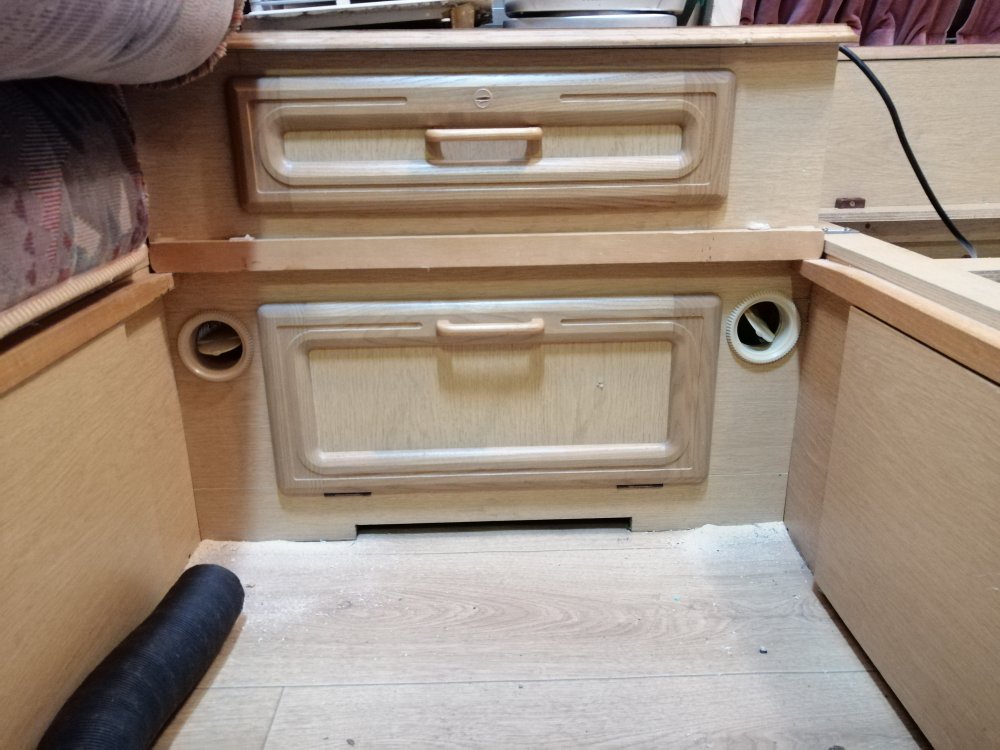

Berintan Grigore 55 Semnalează Publicat 4 Decembrie, 2019 În sfârșit gata cu montajul.... Mai urmează curățenia. 2 1 Distribuie această postare Link către postare Distribuie pe alte siteuri
