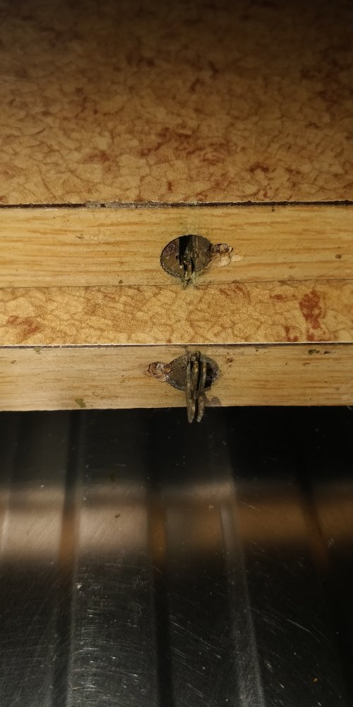

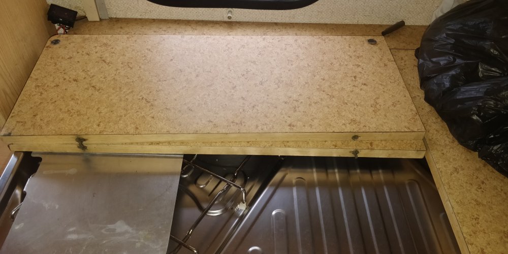

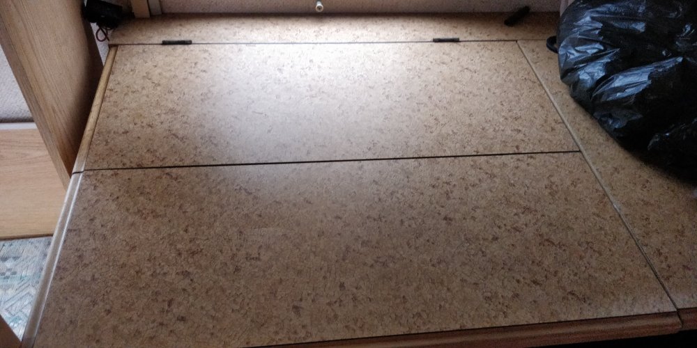

Incerc sa pregătesc rulota de vânzare si vreau ca noul proprietar sa aibe totul in regulă pentru o experiență cat mai frumoasa.
Tocmai acum mi s a rupt balamaua de la blatul bucatariei si nu gasesc pe net decat alte tipuri.
Ajutati-ma va rog cu un link sau o denumire sa o pot gasi. am atasat pozeIMG_20191122_142607.jpg.44e851e6e17975fbe2e0044764d8a5aa.jpgIMG_20191122_142603.thumb.jpg.7642fa888d0706171fb8a1fa089e1a25.jpgIMG_20191122_142401.jpg.854063bb1c1894b885550f60615b019f.jpg

Buna ziua. Incearca la SEA.ro. Sunt 2 marimi. "Balama ingropata pentru placi mese din alama Ø10 Alamit Cod Sea: 422.23.07" si "Balama ingropata pentru placi mese din alama Ø14 Alamit , Cod Sea: 422.11.07"
