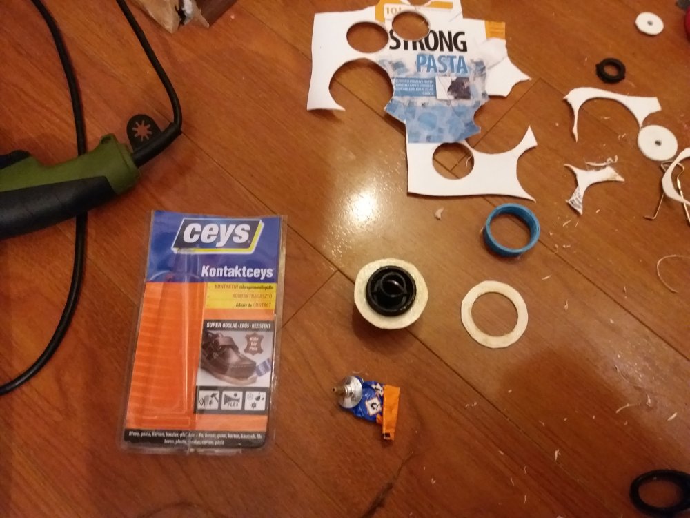

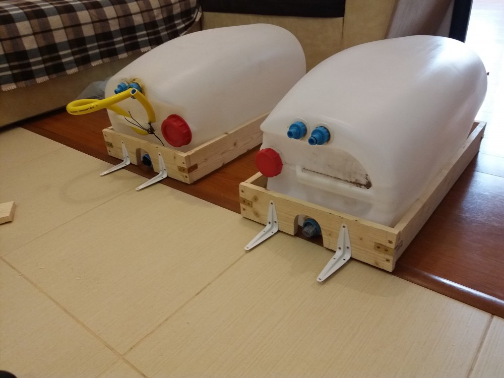

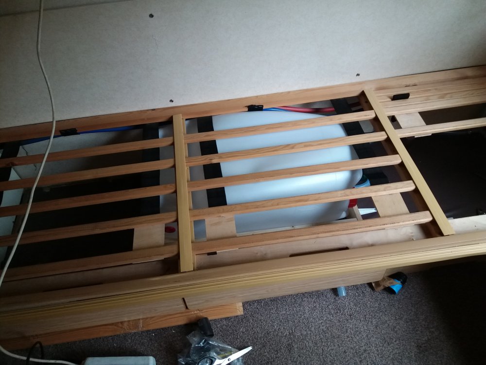

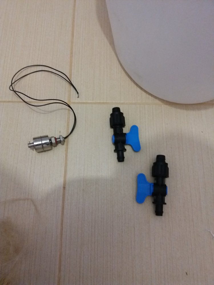

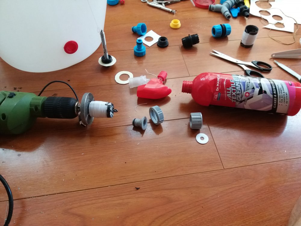

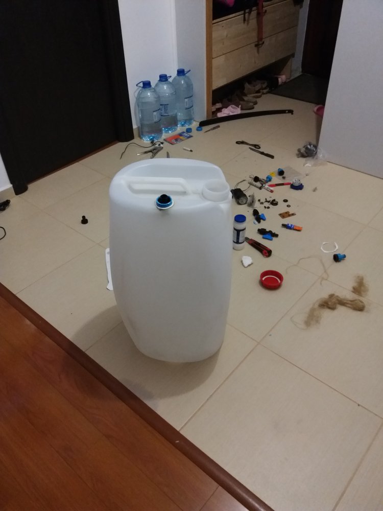

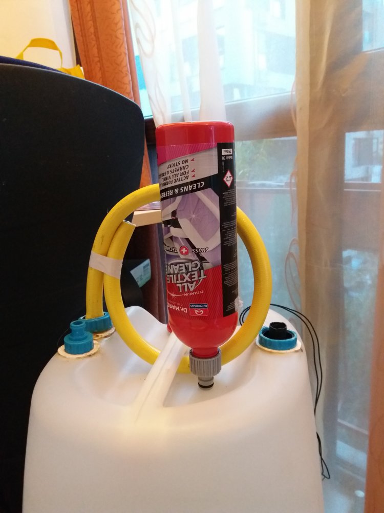

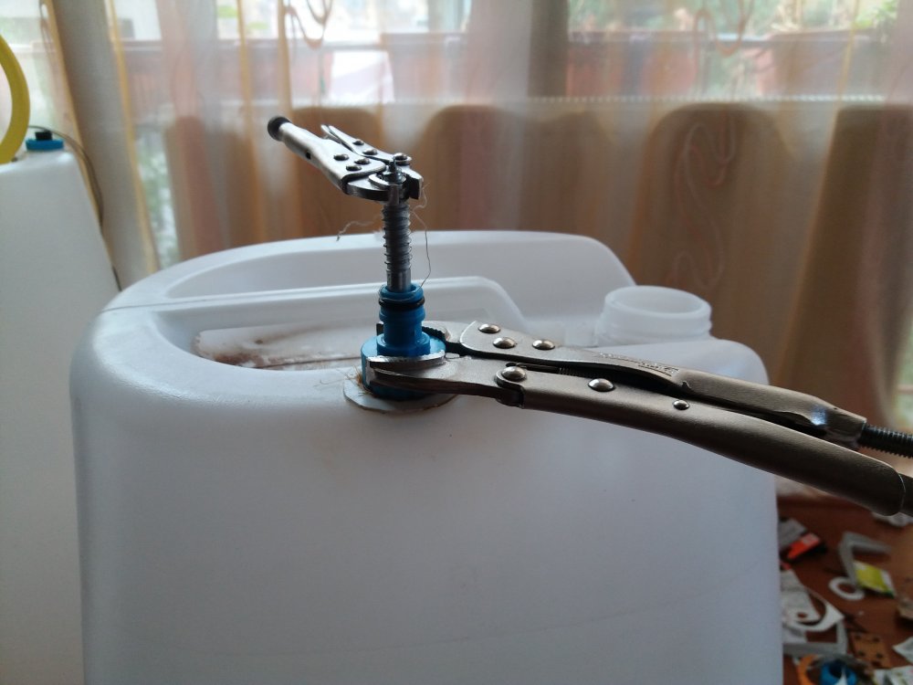

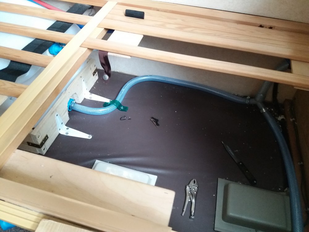

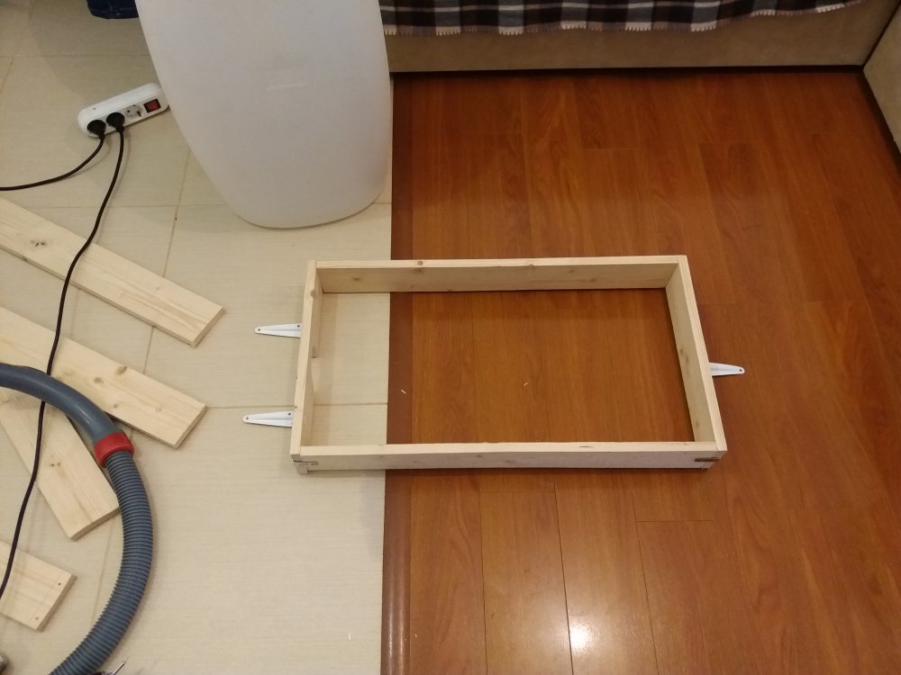

Me amigos, fac si eu o sugestie doar, am avut aceeasi problema/dilema. Cat ma costa extindere capacitate apa fresh si mai ales cat pot tehnic incarca in rulota cu rezervor by default extern, ... pompa la fel, ... disconfortul la paket. Dupa cercetari tehnice cu greutati admise pe carlig/sasiu, prin piete si intreband direct la raionul muraturi, cat ma tine un bidon, cu raspunsuri gen, daca nu ingheata apa in el tine maica si 100 de ani, cu preturile afisate la cele STAS si dedicate +gura incarcare separat oricum, se stie, am tras concluzia si cu finantare de un gratar am bagat in rulota 120l. 2 bigoane asa zis ganistre de vin 35lei bucata, furtume 70lei, automat o pompa 150lei, coliere, 2 blani la 2m, suroabe delemn, nisccai coate, T-uri, stuturi. Aditional sa contrabalansez am mutat roata din portbagaj din fata sub rulota in spate, ca oricum era in plan. So, sub bankete in fata, elegant, cat mai aproape de axa, cu furtun, de egalare nivel intre ele, supraplin si furtun de umplere cu mufa clasica de la gardena, am capacitate la 3 printese si un boier de 4 zile cu dus aferent + altele treburi la bucatarie echivalent a 120l. Detalii in imagini  in rest, atentie la coliere, strangerea lor pe stutul pompei sa nu le spargi, montare stuturi la bidoane, garnitura la capace, circuit electric pompa, pusa in paralel pecircuitul initial, nu am desfikntat nimic, pot folosi incs din extetior cu triger din robineti, perna de aer pompa(eu am bagat un bidon de 1l, cel de.solutie de canapele este rosu in poze, asa s-a nimerit) si cum tragi furtunele in functie de mufele existente, pui si tu un pic de pasiune. A, era sa uit am montat si un senzor de nivel incapsulat, asta optional,   precum si lipiciul de cizme la garnituri, este mai bun, nu se intinde asa urat ca siliconul si rezista si el la apa+prinde bine si adanc in podea cadrul care tine fiecare bidon sa nu se plimbe dub banketa la deal si mai ales la frana. Succes.
