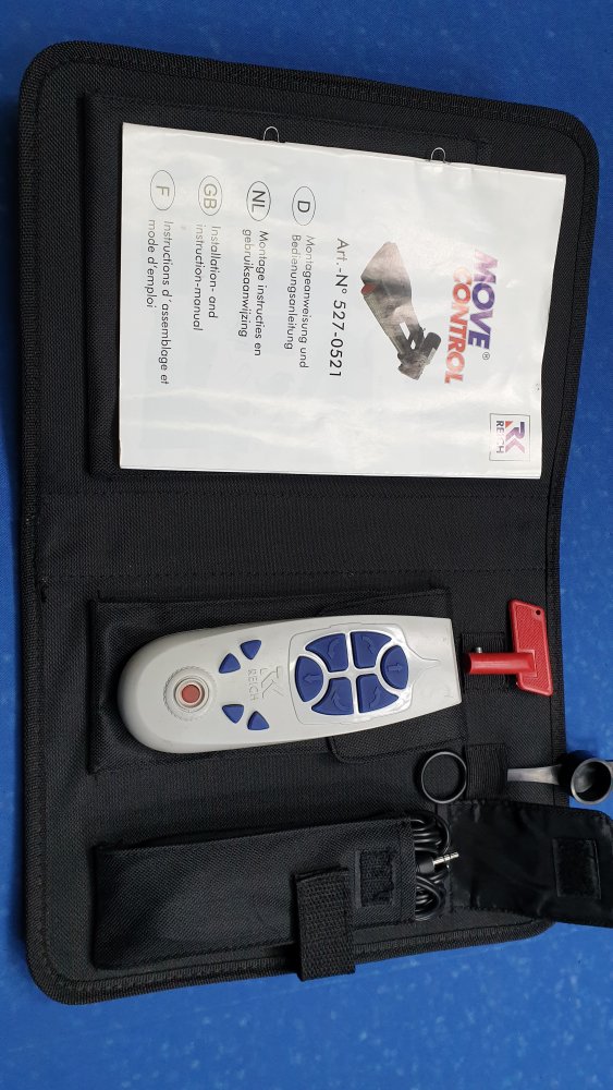

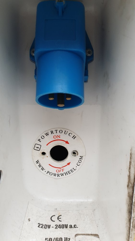

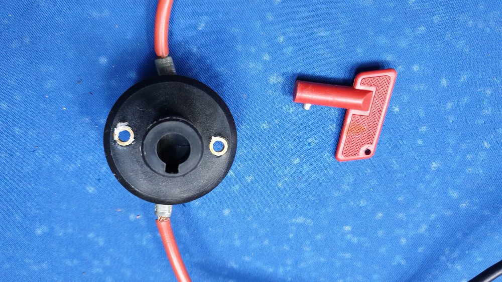

Raruta Florin 56 Semnalează Publicat 20 Noiembrie, 2019 ...posibil sa ai dreptate desi totusi cred ca rolul ei este sa comande pornirea modelului apoi cu restul de butoane, tot prin modul, sa comande cuplarea rolelor pe roti si miscarea pe directii a rulotei. ...modulului. Caut in borseta aceea desi ma indoiesc sa gasesc ceva, tin minte ca am cotrobait prin ea.Nu am aceea gaura. Pare tot o masura de protectie acea cheie pentru cuplarea accidentala. In principiu, cred, ca ar functiona si fara cheie. Sigur poate fi montat un comutator on/off. Distribuie această postare Link către postare Distribuie pe alte siteuri
Cristian Stoica 28 Semnalează Publicat 20 Noiembrie, 2019 Cheita aia rosie este generalul care baga curent in unitatea principala(cutia cu relee care actioneaza motorasele) Distribuie această postare Link către postare Distribuie pe alte siteuri
Bogdan D. 124 Semnalează Publicat 20 Noiembrie, 2019 în urmă cu 2 ore, Cristian Stoica a scris: Cheita aia rosie este generalul care baga curent in unitatea principala(cutia cu relee care actioneaza motorasele) Bingo! ;) Distribuie această postare Link către postare Distribuie pe alte siteuri
Marius Rotaru 130 Semnalează Publicat 20 Noiembrie, 2019 Intrerupatorul se numeste ( dupa cunostintele mele ) heblu si il consider o necesitate pentru mover. Nu stiu daca este posibil sau macar sanatos sa ai tensiune continuu in caseta electrica. Ce pot sa iti spun cu siguranta este ca printre toate accesoriile necesare montajului producatorul mi-a pus si acest heblu ( mover cumparat nou din magazin ). Distribuie această postare Link către postare Distribuie pe alte siteuri
Gabriel Schuster 1.602 Semnalează Publicat 20 Noiembrie, 2019 Acest heblu este necesar pentru a izola alimentarea moverului de acumulator. Este un intrerupator de 180 A cc si se gaseste si separat de cumparat. La mine a venit si cu priza care se fixa in peretele rulotei, asemanator cu priza de 220 V. https://www.campingwagner.de/product_info.php/info/p13598_Batterie-Trennschalter--12-24V--100A.html S-ar putea sa am eu unul nou ramas de la rulota. Distribuie această postare Link către postare Distribuie pe alte siteuri
