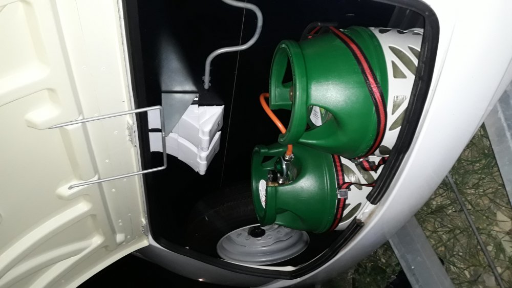

Am luat si eu unul identic ca rezerva, de la Leroy Merlin cu 50 lei. L-am probat si e ok. Vine direct pe butelie pe partea de intrare, iar la iesire furtun flexibil tot de acolo cumparat si un colier. Mentionez ca era de rezerva doar pentru cuptorul de gatit (acum am unul pe 50 mbar si l-am pus deoparte).  La consumatori, rulota a venit cu furtun cu piulita si garnitura despre care pomeneai.  Manometrul iti indica nivelul buteliei cu o marja de eroare destul de mare, functie mai ales de temperatura de afara.

Eu la teava de 8 mm am un filet. Se poate conecta direct intre teava si butelie doar prin furtunele gasite pe site-urile de specialitate, de care vorbeai in postare. Asa am asi eu. In ordinea distantei fata de tine, le gasesti  la XGO in Floresti sau la Peti, in Dej. Sau pe net, gen Exis.  Nu gasesti la magazinele de bricolaj furtune cu filete care sa si potriveasca la rulote.

Salut, @Lucian Marcu atunci pune un adaptor de la 1/4 la 1/2.Dar cred că te complici.Eu am furtun de 8 la interior cu doua coliere(unul la țeavă celălalt la regulator) și cred că e mai sigur decât cu piuliță pentru că furtunul etanșează mai bine.
