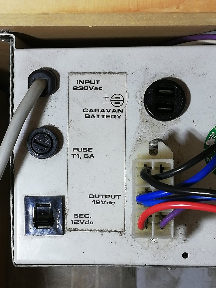

Sorin Leitoiu 2.326 Semnalează Publicat 4 Octombrie, 2019 N-am rezistat prea mult si mi-am luat o noua rulota CHATEAU 2000, care este de ajuns pentru iesirile mele . Nu are decat 3 locuri de dormit. Eu voi folosi 2, restul aragaz, frigider, baie este functional . INTREBARE : La transformatorul rulotei din imagine cei doi papuci unde indica caravan battery sunt pentru cuplarea bateriei ?....Intreb intrucat cablurile de legatura nu le am si asta ar insemna sa le confectionez eu . 7 Distribuie această postare Link către postare Distribuie pe alte siteuri

Vasile Oae 179 Semnalează Publicat 4 Octombrie, 2019 Cred că aceea e mufa prin care poți doar să încarci bateria. Dar de la baterie spre rulota ar trebui un alt cablu. Nu cred că acea mufa ar suporta întreg consumul rulotei. Uită-te cate circuite ai pe ieșirea de 12V a redresorului. Ar însemna că acea mufa sa suporte totul, și nu prea cred. 1 Distribuie această postare Link către postare Distribuie pe alte siteuri

Aurelianz 122 Semnalează Publicat 7 Octombrie, 2019 La 10/4/2019 la 14:39, Sorin Leitoiu a scris: ... INTREBARE : La transformatorul rulotei din imagine cei doi papuci unde indica caravan battery sunt pentru cuplarea bateriei ?....Intreb intrucat cablurile de legatura nu le am si asta ar insemna sa le confectionez eu . ... Da, acolo se conecteaza bateria. In timp ce rulota este cuplata la 220 V, acea sursa incarca bateria si alimenteaza rulota cu 12 V. Cand se deconecteaza rulota de la 220 V, curentul de 12 V din baterie alimenteaza absolut toata rulota prin acea sursa, automat. Conectarea bateriei se face cu cabluri cat mai scurte de 2.5 sectiune (suficient) si papuci sertizati sau cositoriti. Vorbesc din experienta primei rulote, tot Chateau. Distribuie această postare Link către postare Distribuie pe alte siteuri
Sorin Leitoiu 2.326 Semnalează Publicat 10 Octombrie, 2019 La 10/7/2019 la 11:21, Aurelianz a scris: Da, acolo se conecteaza bateria. In timp ce rulota este cuplata la 220 V, acea sursa incarca bateria si alimenteaza rulota cu 12 V. Cand se deconecteaza rulota de la 220 V, curentul de 12 V din baterie alimenteaza absolut toata rulota prin acea sursa, automat. Conectarea bateriei se face cu cabluri cat mai scurte de 2.5 sectiune (suficient) si papuci sertizati sau cositoriti. Vorbesc din experienta primei rulote, tot Chateau. Multumesc ! Distribuie această postare Link către postare Distribuie pe alte siteuri
Vasile Oae 179 Semnalează Publicat 11 Octombrie, 2019 2, 5 mmp secțiune pt un cablu de alimentare principal de la baterie de 12V la rulota mi se pare cam mic. Fie el și foarte scurt. Tot se va încălzi. Părerea mea, fara a mă apucă sa calculez consumuri și densități de curent admise, etc este sa nu folosești mai mic de 6mmp. Preferabil chiar de 10. Diferență de preț nu e chiar așa de mare, dar dormi liniștit. Distribuie această postare Link către postare Distribuie pe alte siteuri
Gabriel Schuster 1.602 Semnalează Publicat 11 Octombrie, 2019 Un conductor cu sectiunea de 2, 5 mm suporta fara probleme un consum de 15 A. In cazul unor consumatori normali in rulota ( becuri, pompa apa , televizor) este greu de crezut ca se aduna un consum simultan de 15 A. Pentru linistea proprietarului poate folosi sectiune de 4 mmp, dar un cablu cu sectiune mai mare devine mai putin flexibil si greu de manevrat. In plus, sigurantele sunt facute sa protejeze circuitele, aici trebuie atentia cea mai mare. Distribuie această postare Link către postare Distribuie pe alte siteuri
Viorel Vilcu 37 Semnalează Publicat 11 Octombrie, 2019 Salut, personal as desfiinta mufa aia si as cositori direct firele ce duc la baterie, asta daca intentionati sa montati definitiv o baterie in rulota. spor la bricolat! 1 Distribuie această postare Link către postare Distribuie pe alte siteuri

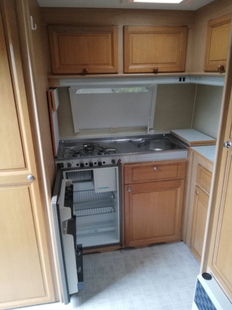

Sorin Leitoiu 2.326 Semnalează Publicat 12 Octombrie, 2019 La 10/11/2019 la 9:29, Gabriel Schuster a scris: Un conductor cu sectiunea de 2, 5 mm suporta fara probleme un consum de 15 A. In cazul unor consumatori normali in rulota ( becuri, pompa apa , televizor) este greu de crezut ca se aduna un consum simultan de 15 A. Pentru linistea proprietarului poate folosi sectiune de 4 mmp, dar un cablu cu sectiune mai mare devine mai putin flexibil si greu de manevrat. In plus, sigurantele sunt facute sa protejeze circuitele, aici trebuie atentia cea mai mare. Am luat 2 fire de la un radiator electric de 2500 w si cu doi papuci le-am conectat la baterie-acum am o baterie normala de la o masina .. Am comandat bateria pe gel de la caranda , 100 ah/12v si voi achizitiona si un panou de 100w .Nu voi folosi instalatia decat pentru iluminat si cam atat, am becuri pe led de 5w.Frigiderul merge pe gaz binisor .Singura problema este ca nu se mai aprinde soba.-da scanteie dar gazul nu vine in cantitate normala ......am curatat valva sau cum ii spune , care da drumul la gaz cu spray contra ruginii si care lubrifica in acelasi timp ....oi fi stricat ceva, s-a topit vreun plastic ?? Multumesc oricum Distribuie această postare Link către postare Distribuie pe alte siteuri

Sorin Leitoiu 2.326 Semnalează Publicat 17 Octombrie, 2019 La 10/11/2019 la 9:48, Viorel Vilcu a scris: Salut, personal as desfiinta mufa aia si as cositori direct firele ce duc la baterie, asta daca intentionati sa montati definitiv o baterie in rulota. spor la bricolat! Da, sigur vai avea baterie pusa , cu panou ...cu toate cele , am comandat bateria pe gel si mai tarziu si un panou de 150w Distribuie această postare Link către postare Distribuie pe alte siteuri
Draghiciu Dumitru 405 Semnalează Publicat 17 Octombrie, 2019 Robinetul de la soba nu se unge sau curata cu solventi sau ulei. Trebuie data jos pusa pe banc si reparata. Distribuie această postare Link către postare Distribuie pe alte siteuri
