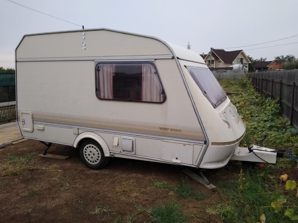

Ovidiu Gavrila 8 Semnalează Publicat 5 Octombrie, 2019 La 04/10/2019 la 19:40, Raul G a scris: La 04/10/2019 la 12:03, Adam Adrian a scris: https://m.olx.ro/oferte/q-rulota-mica/ Aproape la fel ca asta e a mea și are 690kg/proprie, și 900kg/MMA. Cu 900 este în afara legii Am ales asta: Elddis Wisp 350/2, din 1990. Pe ea scrie doar greutatea rulotei: 700 de kg. Sper ca MMA sa nu depaseasca 840 kg. Asta o sa vad la RAR. Distribuie această postare Link către postare Distribuie pe alte siteuri

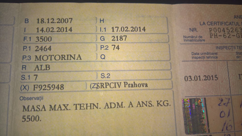

Adam Adrian 527 Semnalează Publicat 5 Octombrie, 2019 @Ovidiu Gavrila Greutatea maxima de tractare(840) scrie doar in cartea mașinii, care sta acasă, deci.... La forma e identica cu a mea, nu știu la interior. 1 Distribuie această postare Link către postare Distribuie pe alte siteuri

Flavius Ivan 5.837 Semnalează Publicat 6 Octombrie, 2019 Sau în cazul unui accident nefericit ..... P.s. @Adam Adrian vezi că și în talon sunt trecuți cei 840 kg mma remorcabil cu sistem de frânare ..... verifică la tine ca să te convingi 3 Distribuie această postare Link către postare Distribuie pe alte siteuri

Adam Adrian 527 Semnalează Publicat 6 Octombrie, 2019 Salut!@Flavius Ivan Se pere că la mine nu scrie, sau poate nu știu eu. 1 Distribuie această postare Link către postare Distribuie pe alte siteuri
Raul G 2.918 Semnalează Publicat 6 Octombrie, 2019 Salut![mention=51]Flavius Ivan[/mention] Se pere că la mine nu scrie, sau poate nu știu eu.Scrie clar la punctul O1 Distribuie această postare Link către postare Distribuie pe alte siteuri

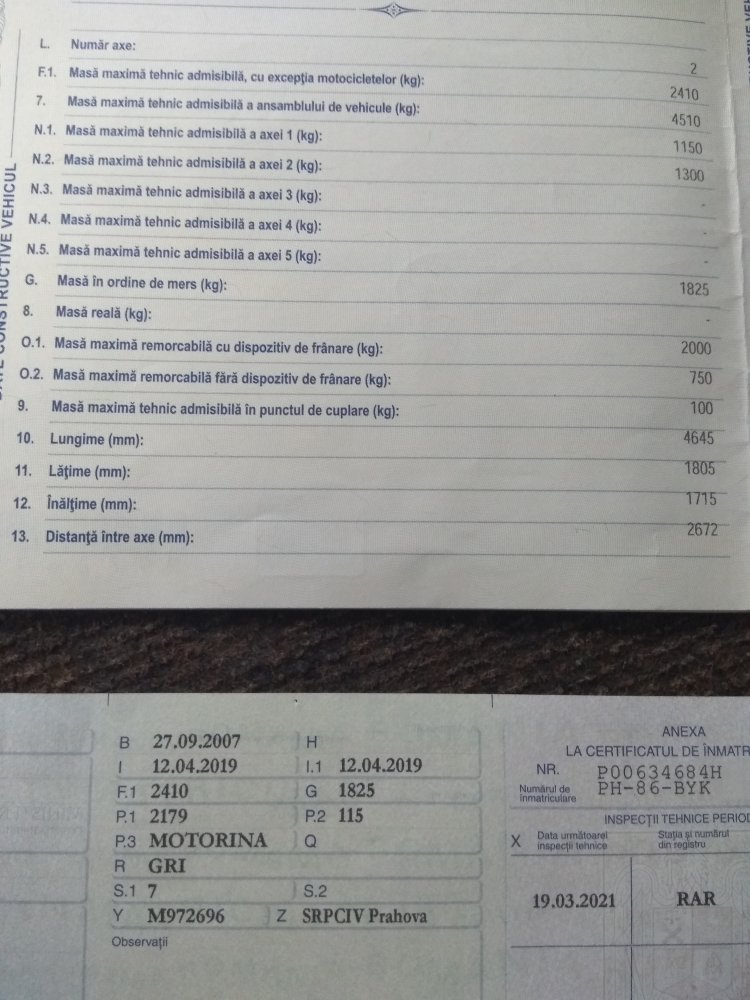

Radu Ghita 3.647 Semnalează Publicat 6 Octombrie, 2019 37 minute în urmă, Adam Adrian a scris: , sau poate nu știu eu. Din CI auto, pe care o prezinti, se trag urmatoarele concluzii: 1. poti trage o remorca cu MMA 3500- 2410= 1090 kg cu permis categoria B; 2. poti trage o remorca cu MMA 4250-2410= 1840 kg cu permis B extins; Dar stai...asta nu e tot! (apropo de reclamele alea tampite gen Dry Cooker) 3. poti trage chiar si o remorca cu MMA 2000 kg daca ai categoria B + E Toate cu dispozitiv de franare! Totusi ceva mi se pare ca nu bate in CI. La MMA ansamblu (punct 7) scrie 4510 kg, deci remorca ar putea fi de 4510 - 2410= 2100 kg, insa la O.1 este precizata MMA doar 2000 kg. O fi vreo greseala, sau stie altcineva sa explice? 2 Distribuie această postare Link către postare Distribuie pe alte siteuri
Adam Adrian 527 Semnalează Publicat 6 Octombrie, 2019 @Raul G, Era vorba de talonul masinii nu cartea. Eu am vrut sa arăt că scrie in carte și nu scrie in talon.(cel de jos) Distribuie această postare Link către postare Distribuie pe alte siteuri
Adam Adrian 527 Semnalează Publicat 6 Octombrie, 2019 @Radu Ghita Știu foarte bine ce scrie in carte. Intentia mea a fost sa arăt că MMA remorcabilă nu e trecută în talon. 1 Distribuie această postare Link către postare Distribuie pe alte siteuri
Flavius Ivan 5.837 Semnalează Publicat 6 Octombrie, 2019 în urmă cu 2 ore, Adam Adrian a scris: Salut!@Flavius Ivan Se pere că la mine nu scrie, sau poate nu știu eu. Ai dreptate @Adam Adrian Îmi cer scuze! Am scris fără să verific la mine mai întâi. Eram ferm convins că e menționat și asta în talon. Distribuie această postare Link către postare Distribuie pe alte siteuri
Raul G 2.918 Semnalează Publicat 6 Octombrie, 2019 [mention=3832]Raul G[/mention], Era vorba de talonul masinii nu cartea. Eu am vrut sa arăt că scrie in carte și nu scrie in talon.(cel de jos)Nu cunosc actele românești, eram convins ca prima poză este fața 1 a talonului. Distribuie această postare Link către postare Distribuie pe alte siteuri
