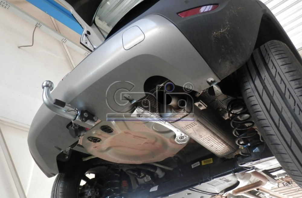

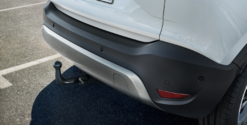

Masina arata ca cea din imaginea de mai jos:
Cargligul de pe siteul Opel arata asa:

In ce priveste carligul (si priza) ai cam doua variante rezonabile dpdv al pretului:
1. iei carlig fabricat de o terta firma - varianta ieftina, iar daca te pricepi sa-l montezi iesi bine si pentru pasul 2:
2. instalatie electrica originala pentru priza cu 13 pini - costisitoare.
Ar mai fi si varianta 3: sa iei priza cu 13 pini si cablu cu 13 fire si cuplezi direct la firele de la stopuri. In acest caz nu stiu daca vor aparea erori in bord referitoare la instalatia electrica. Eventual schimbi becurile de semnalizare ale rulotei cu unele cu LED, insa nu stiu daca varianta asta elimina erorile.
A, exista si varianta 4: sa iei carlig si instalatie originale Opel si sa le montezi in service, insa costurile sunt pe masura.

Legat de carlig, nu o sa il iau direct de la Opel (din cauza costului cu siguranta mai mare)...am un prieten bun cu un service si o sa mi-l monteze el (pe o suma modica...zice ca trebuie data bara spate jos, eventul si decupat putin din bara...)
Carligele pe care le-am gasit pe net sunt aftermarket...nu sunt originale. Asta - https://www.autogedal.ro/carlige-de-remorcare/opel/crossland-x/carlig-remorcare-opel-crossland-x.html - este 1032 de lei. Acum nu stiu daca este suficienta instalația electrică standard cu kit 7 pini sau trebuie achizitionata separat alta cu 13 pini (nu ma pricep ce trebuie pentru rulota...si care sunt diferentele).
Altfel, nu cred ca merge sa pun alt carlig, mai ieftin, facut pentru alte masini (cred ca puntea care sustine carligul nu intra oriunde/oricum).

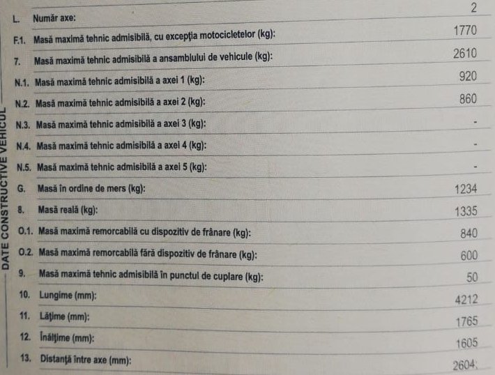

Revin cu datele din cartea masinii...Sa inteleg ca greutatea rulotei nu trebuie sa fie mai mare 840 de kg?!
Altfel, i s-a intamplat cuiva de aici sa il opreasca si sa ii ceara ambele carti? Sa verifice daca greutatea rulotei este mai mare decat greutatea maxima admisa din carte?

Dupa cum am spus mai devreme, aceasta este surpriza si-mi pare rau ca s-a adeverit. Cu acel motor, desi masina arata bine, n-o sa faci treaba.

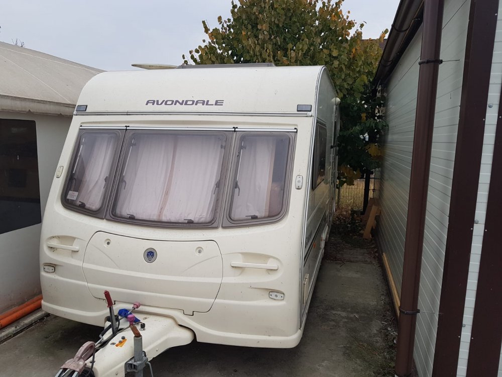

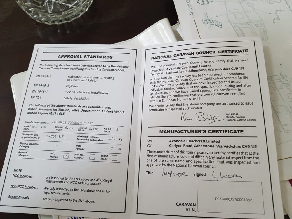

Am vazut rulota astazi, din pacate cred ca depaseste masa maxim admisa (desi este neclar...). Nu este din Italia, cum gresit am inteles, este din Anglia.
Cred ca masa ei este 1140 - 190 = 950 kg, cu 110 kg peste masa maxim admisa conform cartii masinii (a doua masina este un Mini Cooper, a treia un Peugeot 206 CC si a patra o Corsa 1.2...deci tot saracul Crossland o sa trebuiasca sa o traga).

Prima mea intrebare: exista vreo mica sansa sa merg sa vorbesc cu cineva la RAR sa imi treaca in cartea rulotei de mai sus 840 de kg? :default_big_grin: Sau e exclus?

Tu singur ai pus, cateva postari mai sus , datele tehnice ale auto - masa maxima remorcabila cu dispozitiv de franare - 840 kg.
Asta inseamna o rulota cu MMA ( masa maxima admisa) max 840 kg
