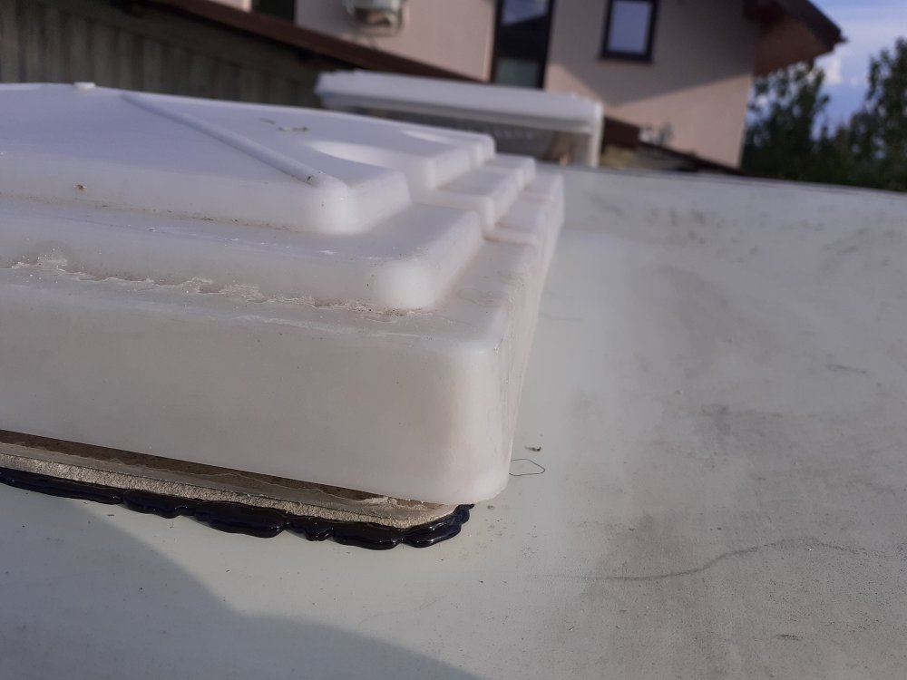

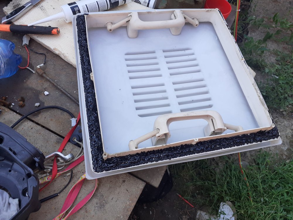

Adam Adrian 527 Semnalează Publicat 26 Septembrie, 2019 Salut!@Mihai Bogdan Sa știi că și la mine e așa decât că e tablă de aluminiu. Eu am schimbat trapa că am pierdut-o pe drumul spre mare(cred că din cauza vitezei). Încearcă sa scoți trapa și să ii pui alt silicon(mastic) și o sa vezi și ce e acolo. La mine sigur a băgat apa pe lângă trapa veche că masticul era răscopt. Distribuie această postare Link către postare Distribuie pe alte siteuri

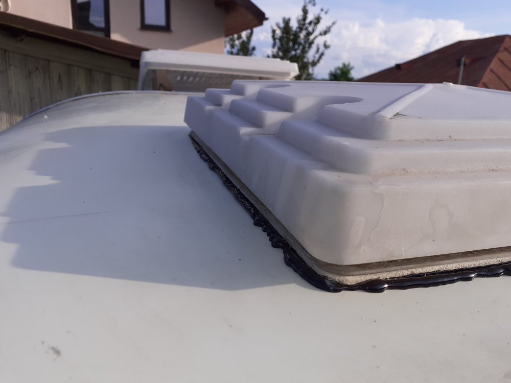

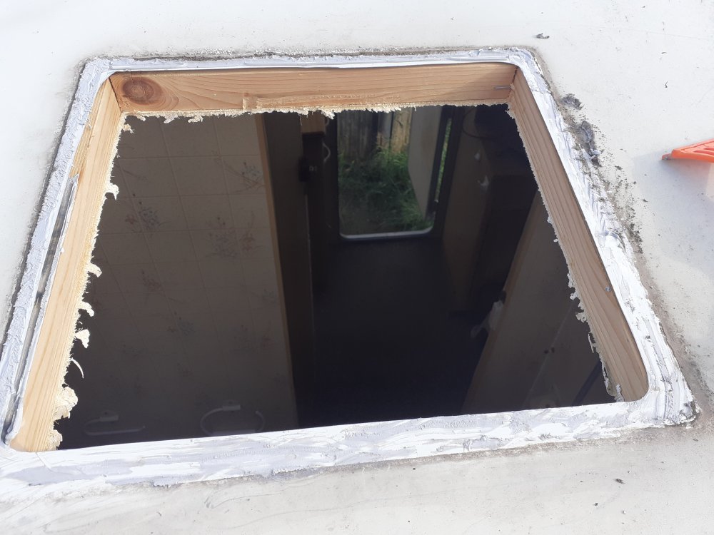

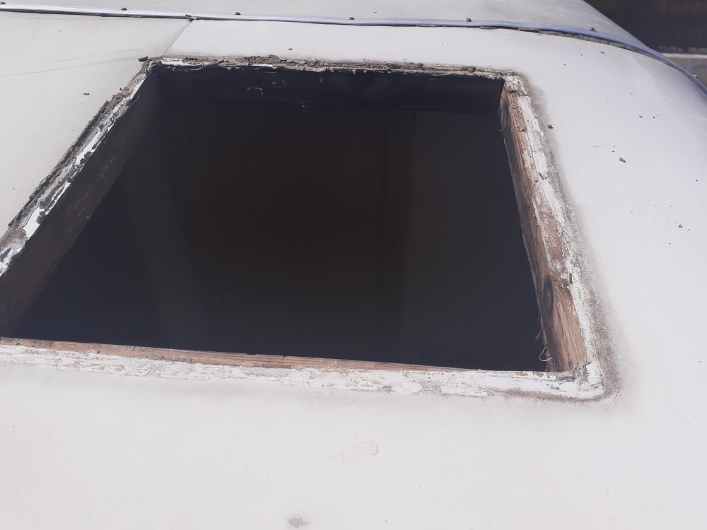

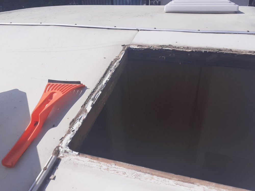

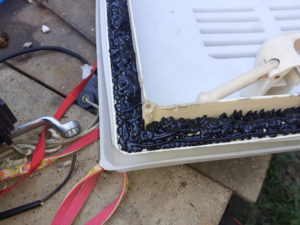

Nadabaica Catalin 67 Semnalează Publicat 21 Iunie, 2020 (modificat) Apropo de plafon.. Am doua trape , una in baie alta in rulota.. Aia din baie super ok.. insa la aia din rulota, , UPS.. umezeala dupa ploilea astea.. . Cum ma mananca des la maimuta , ma apuc si dau trapele jos.. la cea din ” leaving! Ș)))) mastic intarit , fisuri , dezlipiri.. La cea din baie mastic ok.. fara infiltratii . Dar ma hotarasc sa intervin la ambele.. ce sa pun ?Masticul e depasit ... dupa mine.. Se intareste , fapt dovedit.. si este o solutie pe termen scurt.. 1-2-3 ani.. depinde cat sta rulota in soare.. Ma gandesc ce sa pun in locul masticului.. Uitandu-ma la masina, vad la parbriz o bucla de silicon negru in exces dupa presare.. Apas cu unghia.. compozitia perfecta.. un cauciuc maleabil si cu functie de adeziv, rezistent la apa si temperatura si la ultraviolete. Sun un prieten de la parbrize.. .. Auzi Jane., . hau hau da-mi niste silicon din ala.. Imi ajuce 2 tuburi si ma apuc de treaba.. negru? Nici ca-mi pasa.. daca pui cat trebuie e OK mai ales deqasupra unde nu se vede.. Dar nu mai ai treaba ani buni.. Zic eu, , nu stiu cat o tine, ramane de vazut.. .. Modificat 21 Iunie, 2020 de Nadabaica Catalin 1 Distribuie această postare Link către postare Distribuie pe alte siteuri
