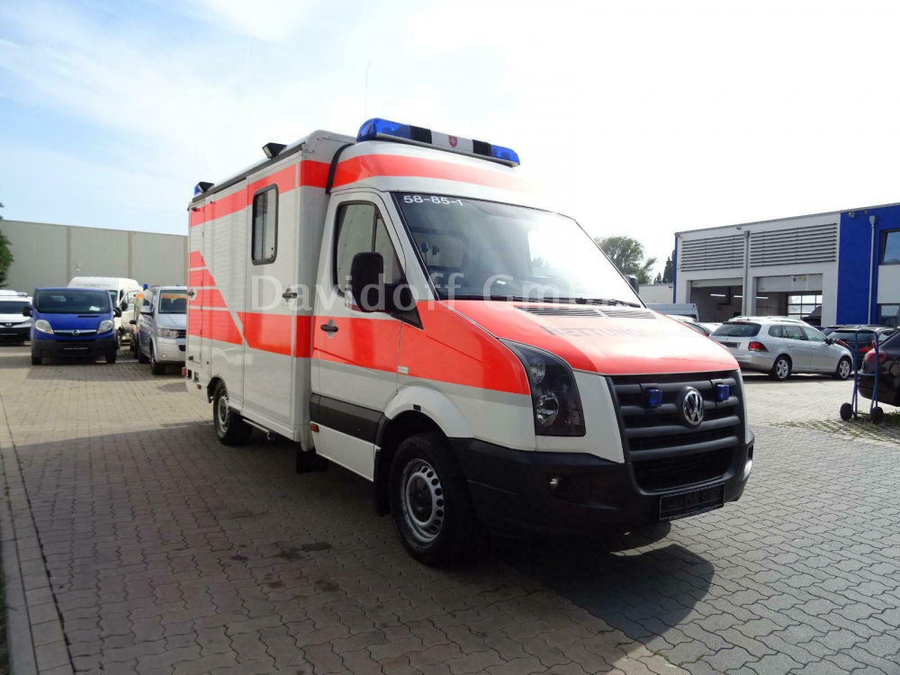

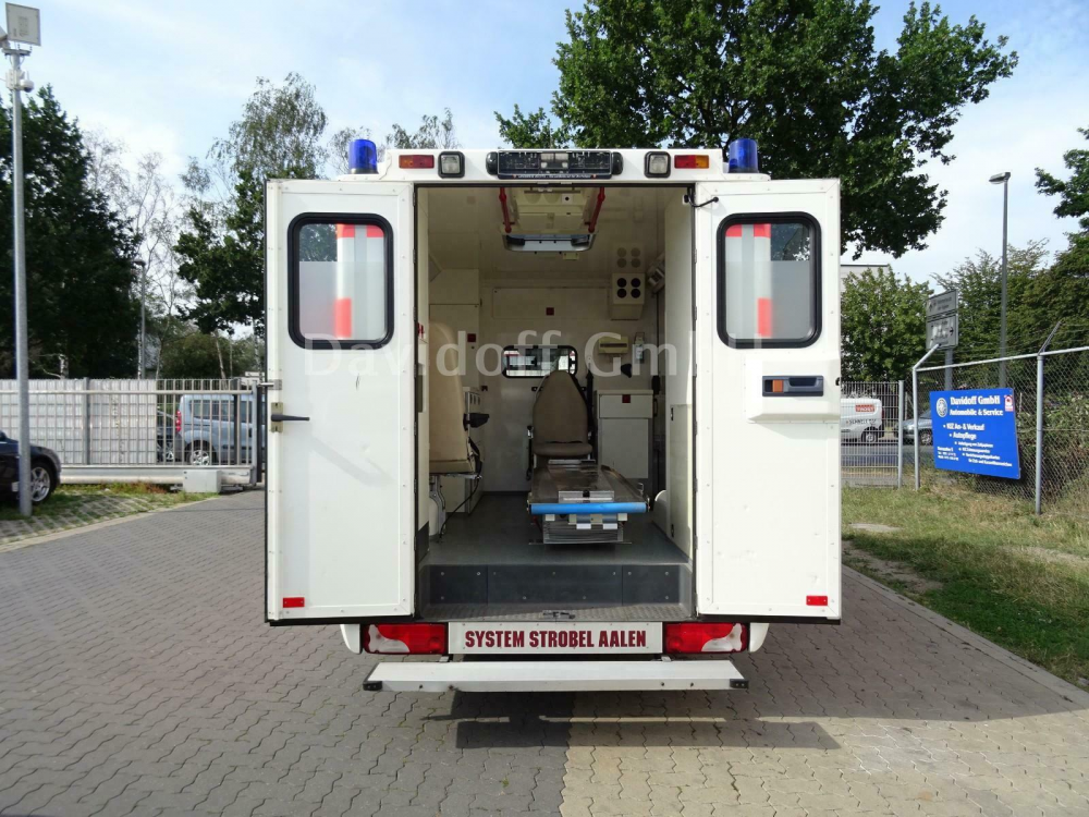

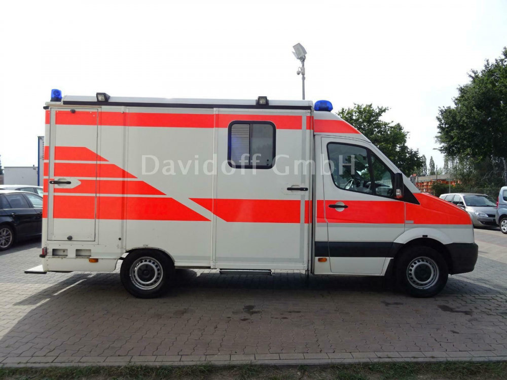

Am gasit ceva de genul asta (anuntul complet e aici, dar posibil sa dispara, asa ca las si poze).
Ce ma incanta la ea:
- partea din spate putin mai lata decat la varianta obsinuita. Am vazut in mai multe DIY-uri ca toti spun ca e important fiecare centimetru cand te apuci de o conversie
- geamuri - are destule, pot sa il mut pe ala de pe peretele despartitor si ar trebui sa fie de ajuns.
- lumini exterioare
- treapta din spate
- incalzire auxiliara
- instalatie electrica
Ce ma sperie la ea:
- inmatricularea - e clar ca pe actele de provenienta o sa scrie ca e ambulanta. Habar nu am daca pot sa o inmatriculez ca ambulanta, fiind persoana fizica, sau daca mi-o trece direct RAR-ul ca autoutilitara.
- reomologarea ca autorulota. mai e cale lunga pana acolo, am vazut ca s-a reusit omologarea unei conversii DIY.
- uzura reala. In general n-am gasit masini cu km multi, insa fiind autospeciala probabil ca are multe ore de functionare in gol, care stiu ca nu fac bine motorului.
Am gasit multe conversii la noi in tara, insa niciuna n-a plecat de la o ambulanta, asa ca ma intreb ce-mi scapa....
