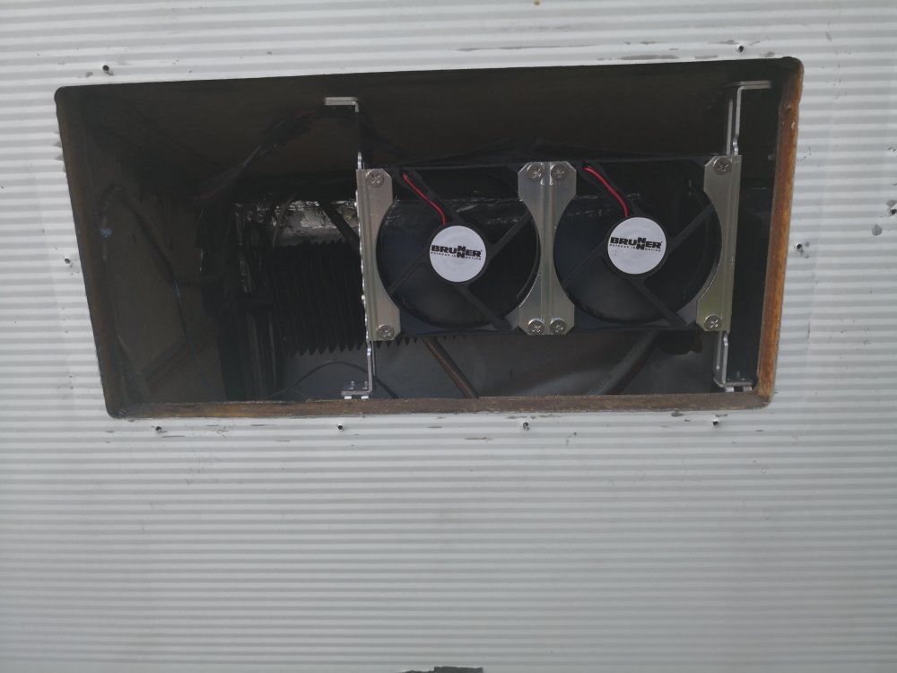

Vasile Oae 179 Semnalează Publicat 20 August, 2019 După o suflare cu aer comprimat a instalației pe gaz, schimbat duza frigider, răsturnat pe toate părțile și montat un ventilator înăuntru pe radiatorul de aluminiu și două ventilatoare cu regulator cu termostat pentru evacuarea aerului cald din spatele frigiderului (montate in grila de sus) am in frigider undeva pe la 2-3 grade. Așa că dacă ai deja frigiderul clasic pe gaz, 12, 220, poți să îl faci cu un minim de efort și de investiții sa îl faci să meargă foarte bine. Ilumjnatul îl am pe 12V. Pe 220 am doar 2 lămpi și 2 prize. 1 1 Distribuie această postare Link către postare Distribuie pe alte siteuri
Teo Raducanu 256 Semnalează Publicat 20 August, 2019 (modificat) Corect raspuns @Vasile Oae ! Asa am facut si eu: verificat , curatat, montat 3 ventilatoare pe grila de iesire si culmea, la ultima iesire la munte pe Valea Cerbului, a inghetat carnea in congelator. De abia am scos-o, vorbesc foarte sincer. Si asta fiindca am luat lectii de la Administratorul acestui forum si ii multumesc foarte mult de sfat! Deci cu alte cuvinte: intrebi, faci si totul va fi bine. Modificat 23 August, 2019 de Radu Ghita 1 1 Distribuie această postare Link către postare Distribuie pe alte siteuri

Radu Dragulinescu 117 Semnalează Publicat 21 August, 2019 în urmă cu 14 ore, Teo Raducanu a scris: Corect raspuns @Vasile Oae -asa am facut si eu, verificat , curatat montat 3 ventilatoare pe grila de iesire, si culmea la ultima iesire la munte Valea Cerbului, a inghetat carnea in congelator de abia am scoso, vorbesc foarte sincer-si asta fiindca am luat lectii de la Administratorul acestui forum, si ai multumesc foarte mult de sfat. -deci cu alte cuvinte intrebi, faci, si totul va fi bine. Salut! Ne poti atasa si noua o poza cu ventilatoarele instalate pe radiator? Please?! Distribuie această postare Link către postare Distribuie pe alte siteuri
Vasile Oae 179 Semnalează Publicat 21 August, 2019 In acest moment am poze cu ventilatoarele de afară din grila. Înăuntru am pus un ventilator de la cooler de procesor. Mai are și eticheta Intel pe el. Că să îl fixez de radiator, fara a afecta radiatorul, am tăiat 4 bucăți de furtun de alimentare cu apă de la mașina de spălat. Are dimensiunea perfecta sa se fixeze între 2 lamele ale radiatorului. Iar când am infiletat șurubul in furtun, acesta sa înțepenit și mai bine intre lamele. Lungimea bucăților de furtun am ales-o cat sa stea ventilatorul la 1cm de grila. Ventilatorul de cooler trage aer din fata și îl împinge în spate prin grila radiatorului. Apoi iese rece prin toate grilele răcitorului. Am ales viteza cea mai mica a ventilatorului, astfel încât să nu se audă deloc, iar curentul de aer e mic, dar se simte în orice punct al frigiderului. Așa că acum am un frigider "no frost" Intel. Duminica ajung acasă și pot face niste poze cu detalii. 1 1 Distribuie această postare Link către postare Distribuie pe alte siteuri
