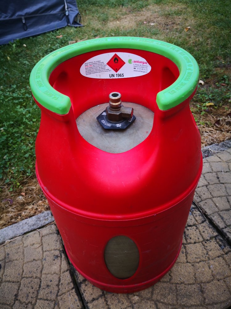

Tot anul trecut mi-am cumpărat o ladă frigorifică. În timp, am observat că sunt din ce în ce mai deranjat de faptul că am nevoie de prea multe butelii la rulotă și în jurul ei și toate aceste butelii sunt consumate în același timp. Două butelii sunt în compartimentul dedicat al rulotei. Una este de rezervă, cealaltă este pe circuitul original de gaz al rulotei: aragaz, cuptor, încălzire, frigider, boiler. Merg destul de des offcamping și mă folosesc mult de gaz. Sunt obligat, nu am altă variantă pentru offcamping, deși încălzirea, boilerul și frigiderul funcționează și pe 230 V. O altă butelie de afară (ar fi a treia) deservește doar aragazul extern, iar a patra butelie alimentează noua achiziție: lada frigorifică. Foarte rău nu este atât faptul că am trei sau patru butelii după mine, cât situația că se consumă – să zicem aproape instantaneu – gazul din toate aceste trei butelii, ba, mai rău, nu se termină niciuna la timp și mereu rămân cu butelii consumate pe jumătate sau mai puțin sau mai mult. Am atașat în postare o schemă cu ceea ce îmi doresc să fac pe viitor (buteliile urmează să fie într-adevăr din fibră - încă nu sunt, dar voi avea foarte curând două butelii din fibră -de mărimea celor de aragaz- vor fi încărcate cu propan), sper să primesc răspunsuri inteligente, frumoase, valabile, practice, convenabile din partea voastră. Așa cum am făcut-o întotdeauna, până în cel mai mic amănunt, vă voi ține la curent cu toate noutățile, ideile, hotărârile, alegerile și achizițiile pe care le voi face. Încerc să atașez cât mai multe fotografii cu ceea ce am concret la rulotă: modelul sau modelele regulatorului de gaz (am trei modele de regulator), conexiunile de gaz de la aragaz, circuitul rulotei și lada frigorifică. Atașez foto cu două tipuri de regulator: cel care este deja pe rulotă și regulatorul pe care îl folosesc la lada frigorifică + furtunul de alimentare portocaliu al lăzii. Trebuie să folosesc un astfel de regulator la lada frigorifică pentru că am o ciudățenie de cuplaj la regulator și la lada frigorifică. Lada frigorifică folosește un furtun cel puțin ciudat. Voi atașa și poze cu furtunul. Lada are nevoie de un regulator de 37 milibari, se vede din poză. Nu am așa ceva. Eu am folosit unul de 30 de milibari. Este bine?
Prin urmare, eu trebuie să mă strecor tehnic printre toate aceste variante și conexiuni de furtune și aparate de la rulotă și consumatorii externi de gaz. Aragazul are o intrare exact cum este ieșirea de la regulatorul de gaz aflat acum pe rulotă: clasică, românească.
Sper că am fost cât se poate de clar în expunerea problemelor mele. Dacă nu, îmi cer scuze și vă răspund cu drag la nelămuririle pe care le-aș fi provocat.
