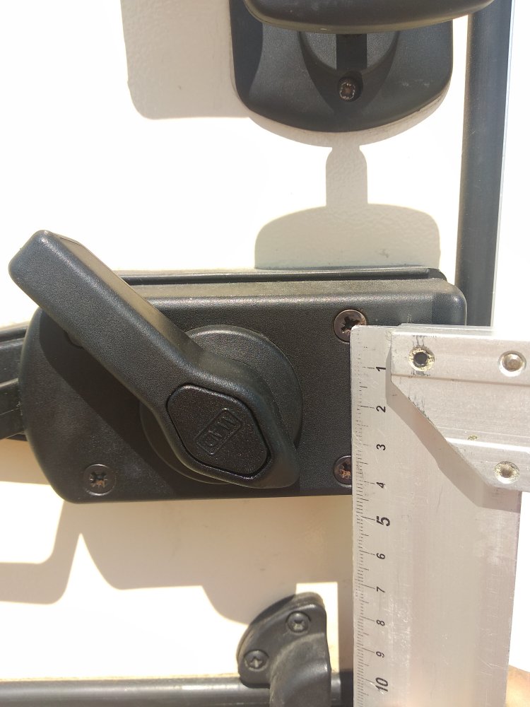

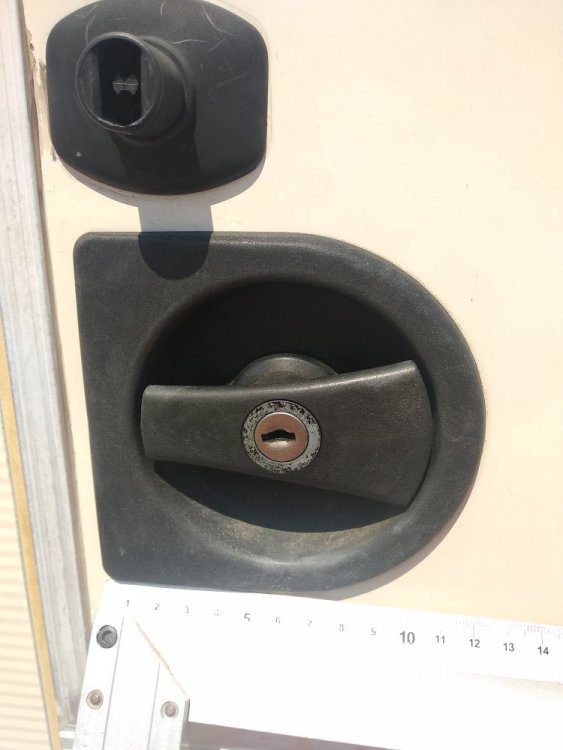

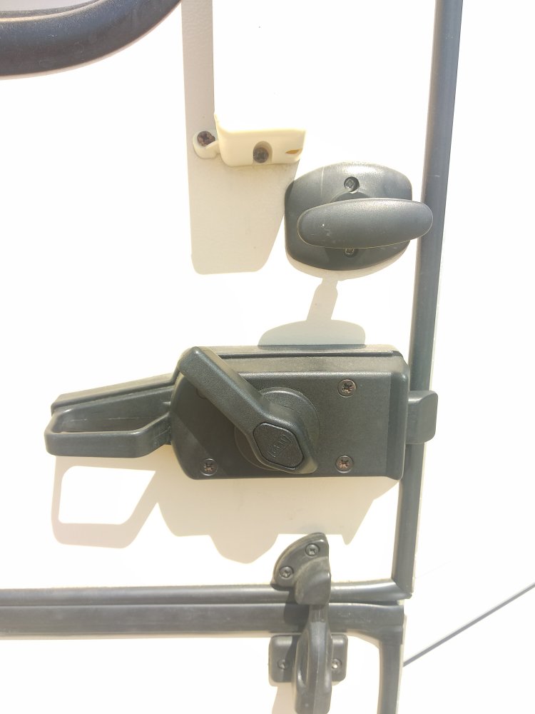

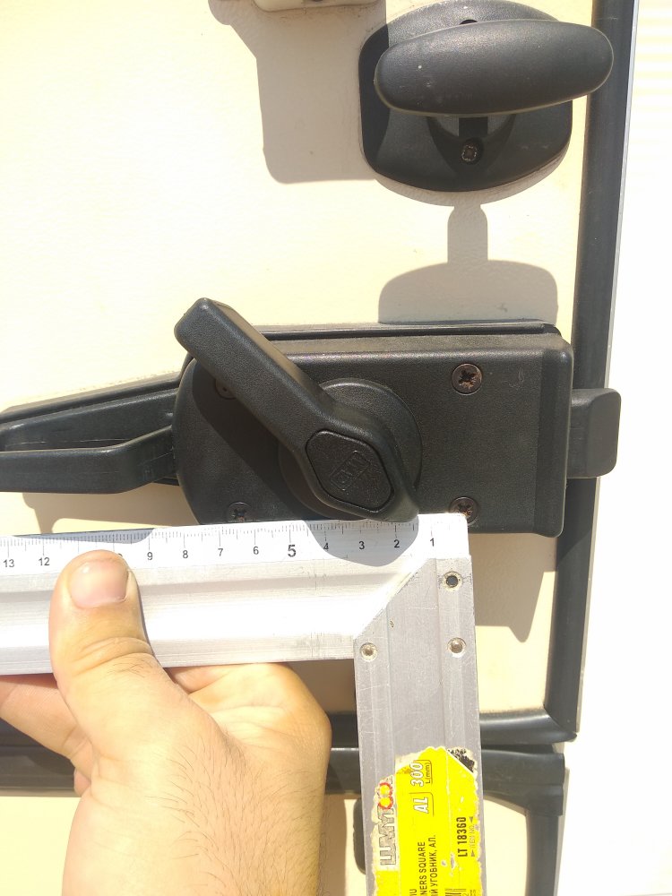

     Am si eu o problema cu incuietoarea de la usa rulotei, nu mai ramane blocata adica cand inchid cu cheia ar trb sa nu o mai poti deshchide din exterior. asta nu se mai intampla.
     Am desfacut incuietoarea si am descoperit ca la partea din interior o bucatica de plastic mica de pe zavor s-a rupt si acum cum gasesc si eu ce-mi trebuie ? am incercat pe exis, gocamping si motorhome nu am gasit ce-mi trebuie.
    Am sa fac poze reale cu ce am eu pe rulota, acum pun ceva de pe google image.png.0d69f6d54fa92f7dc5cc41ce5b99a5f0.png
dar la exterior este :
Laurentiu Perjeru
Asta ar fi exact

Salut, @Laurentiu Perjeru!
Daca decupajul incuietorii este rotund si bineinteles cu acelasi diametru - 95 mm, poti pune fara griji incuietoare noua, de aici. Au si varianta cu butuc Zadi si chei incluse. Este posibil ca butucul pe care-l ai acum sa nu se potriveasca fara sa faci ceva adaptari. Era bine daca desfaceai sa vezi ce s-a stricat/dereglat.
Spor!
Laurentiu Perjeru
Am inlocuit ambele parti ca era stricata si yala si am pus unul pe rotund cu ceva adaptari la interior cu un distantier de la incuietoarea veche am reusit.
