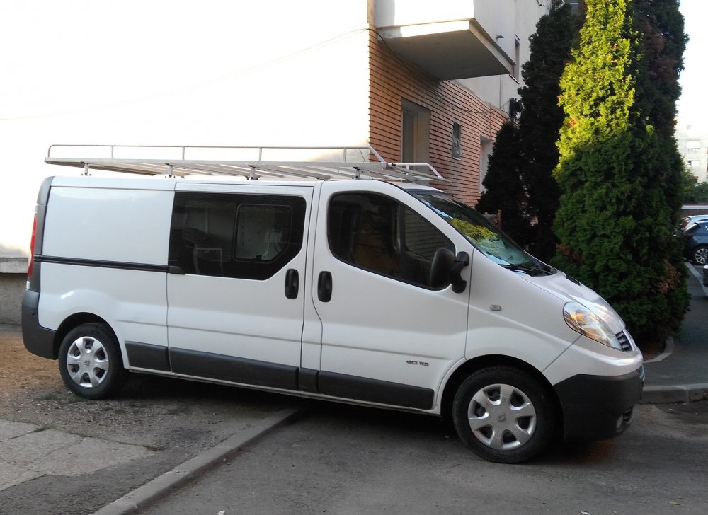

Tana 20 Semnalează Publicat 17 Iulie, 2019 (modificat) @Ionut C, Multumesc frumos pentru informatii si pentru inviatie. Am uitat sa mentinez ca eu sunt deja proprietarul unui Renault Trafic L2H1 (de culoare alba) . Gandul ca as putea renunta la instalatia de clima de pe acoperis, pentru mine suna linistitor dar eu visez sa ajung pana la Gibraltar (daca o sa reusesc ramane de vazut) iar excursia pana acolo trece prin zone recunoscute ca fiind calde , sudul Frantei, sudul Spaniei, toata coasta Mediteranei este scaldata in soare vara deci intentia mea era si este sa ma pregatesc pentru a face fata unor nopti fierbinti sub invelitoarea din tabla, fie ea si alba. Inteleg ca masina nu e mare ca volum, accept ca pe drum se poate crea un confort termic foarte bun doar cu clima din board, recunosc de asemenea ca nu am vazut (desi am cautat) un Renault Trafic cu AC pe acoperis (doar cazul - izoterma) DAR temerea mea e de fapt perioada de stationare, noaptea cand vreau sa ma odihnesc. Scenariul de care incerc sa ma feresc este urmatorul: ... venim seara la masina obositi franti dupa o zi de mers pe jos in stanga si-n dreapta, timp in care masina a stat parcata undeva, posibil si in soare, in interior caldura va fi ori considerabila ori insuportabila si lipsa unui aer conditionat stationar va fi foarte regretata ... Nu stiu la altii cum e , dar in cazul meu, oboseala in combinatie cu slaba rezistenta la temperaturi relativ inalte conduce la avalanse de lamentari si reprosuri din partea consoartei astfel ca, de la dorinta unei excursii relaxante la o amintire numa buna de reprimat vor fi doar cateva grade Celsius ... ma-ntelegeti !? La relantiu clima din board nu da randamentul din mers, in mers racirea se face mai bine beneficiind de fluxul de aerul care patrunde in radiator, ventilatorul electric de clima de la motor se va stradui sa faca ceva, dar niciodata nu va raci suficient in repaos. La diesel nici nu e prea indicat sa stai mult la relantiu, se colmateaza evacuarea. Solutia cu AC pe acoperis m-am lamurit, e un drum inchis pentru mine. Ce alte alternative mai sunt pentru a face rece in interior? Varianta clima stationara portabila ar putea fi o solutie fezabila? Are cineva, imi poate spune niste impresii ? https://www.reimo.com/en/495022-evaporator_cooling_system_ebercool_portable/ La prima vedere observ 2 posibile neajunsuri (cel putin teoretice): 1 . nu usuca aerul ci produce aer rece prin vaporizarea unei cantitati de apa - intre 0, 5 -1, 5 litrii /ora ...conform exemplu din link 2. este necesara o evacuare pentru caldura rezultata din lucru mecanic. Punctul doi ar putea fi rezolvabil, evacuarea as putea-o face in zona inferioara a uneia din usile din spate. Intrebarea este : exista riscul sa te trezesti dimineata cu tavanul plin de condens ? Modificat 17 Iulie, 2019 de Tana Distribuie această postare Link către postare Distribuie pe alte siteuri

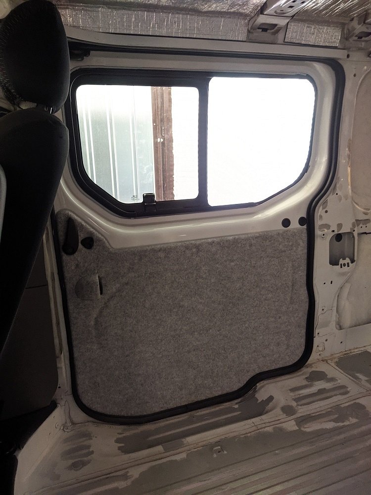

Tana 20 Semnalează Publicat 6 August, 2019 Adaug doar un mic pas facut in demersul meu, am schimbat usa culisanta existenta cu una cu geam mobil. Am avut geamuri doar la usile din spate dar chiar si asa simteam ca fiind insuficienta lumina naturala in interior. A trebuit sa rezolv acest aspect. Actiunea nu a fost doar un schimb simplu de tipul da usa veche jos, monteaza usa noua.In primul rand am pierdut o multime de timp cautand perechea: usa alba & geam mobil. Judecand dupa multitudinea de rezultate dupa primele search-uri am zis in sinea mea ca rezolv rapid, va fi doar chestie de filtrare anunturi si mai apoi de negociere pret. Da de unde!! Pe parcursul a 5 saptamani am avut, nu mai putin de 38 de dialoguri cu diversi care vindeau piese din dezmembrari, ~60% din anunturile online nu au mai fost de actualitate dar ele se mentineau inca postate ca find valabile, ca deh si asta este un aspect care spune ceva despre noi romanii in legatura cu modul cum procedam dupa ce ne vedem cu sacii in caruta. Intr-un final am gasit ce cautam dar .... "pe argintiu" , deci a fost necesara inclusiv o "vizita" la vopsitorie. Dupa toata tevatura ma bucur ca pot sa trec la" bifate" acest mic pas. Mergem inainte! 3 Distribuie această postare Link către postare Distribuie pe alte siteuri

Alin Opran 2.471 Semnalează Publicat 16 Martie, 2020 în urmă cu 6 ore, Tana a scris: Aveti ideee unde as putea gasi acea pasla ( sliver sau grey) pentru capitonare panel-uri la interior? Are o denumire speciala in limba romana ... cum sa definesc ca sa o caut ? Am incercat cu "material capitonari interioare auto" si am gasit tot altceva decat ce am nevoie. Orice informatie va fi foarte apreciata. Acest material se gaseste pe ebay sub denumirea de "4 way stretch carpet". Eu am folosit acest material la conversia mea, la 2 mp cumparati se da si un tub de spray adeziv. Iti cumperi cati mp iti sunt necesari. Un exeplu gasesti aici, trebuie doar sa cauti furnizorul care livreaza si in Romania. Succes! 1 Distribuie această postare Link către postare Distribuie pe alte siteuri
Tana 20 Semnalează Publicat 17 Martie, 2020 @Alin Opran Da, intr-adevar acesta este materialul care ma interesa " 4 way stretch carpet" . Va strig de la Arad cu bratele deschise un mare : Multumesc! Intre timp am dialogat real time cu unul din site-urile de profil si mi-au raspuns ca stocurile se vor reface cel mai tarziu in prima jumatate din aprilie, o sa tin varianta asta ca backup daca nu gasesc zilele acestea o livrare catre Romania pe eBay. @ Gabriel I, multumesc pentru suport, mi-ai dat o idee cu materialul indicat De-asta gasesc eu ca ... forumul e un lucru foarte bun! 2 2 Distribuie această postare Link către postare Distribuie pe alte siteuri
Bogdan C. 687 Semnalează Publicat 17 Martie, 2020 Salut. Daca te referi la capitonarea panelurilor si spalpilor laterali, e mai pretabila imitatia de piele(piele ecologica). Distribuie această postare Link către postare Distribuie pe alte siteuri
Tana 20 Semnalează Publicat 18 Martie, 2020 @ Bogadn C , pielea ecologica ...sincer...nu stiu cum se monteaza si ce adeziv s-ar preta combinatiei, asa ca o sa ma rezum doar la "pasla" aceasta care se muleaza intr-un mod absolut extraordinar dupa parerea mea. Am gasit pe youtube cum se capitoneaza cu acest material "4 way stretch carpet" , sunt 2 variante, fie acoperi tot cei vertical de sus pana jos, fie o iei pe bucati element cu element, panel cu panel , stalp cu stalp, etc. Presupun ca o sa merg pe varianta piece by piece desi arata incredibil de elegant capitonajul dintr-o bucata (nu se mai vad prinderile).Cine are curiozitatea sa vizioneze filmuletul din primul link de mai jos o sa-si poata face singur o parere. In link-ul atasat un exemplu despre cum se capitoneaza dintr-o bucata peretii inclusiv contra aripile spate, e senzatie materialul ... plus adezivul care rezista pana la 120 grd C. "4 way stretch carpet" este exact ce-mi doresc! https://www.youtube.com/watch?v=TON7xuJkQs8 ; https://www.youtube.com/watch?v=YI2t5iNY95I&t=739s Oricum..zic..sa le dea D-zeu sanatate la oamenii astia (ca cel din link) care nu doar iti arata ce mesteresc ei in diverse situatii ci ... efectiv te invata pas cu pas cum sa faci ceva profi ! Inca nu gasesc pe eBay.uk un furnizor care sa trimita in Romania, nu livreaza nici sa-i pici cu ceara ... nu stiu care-i faza! ... No, uite ... asta ar putea fi un business de nisa. 3 Distribuie această postare Link către postare Distribuie pe alte siteuri

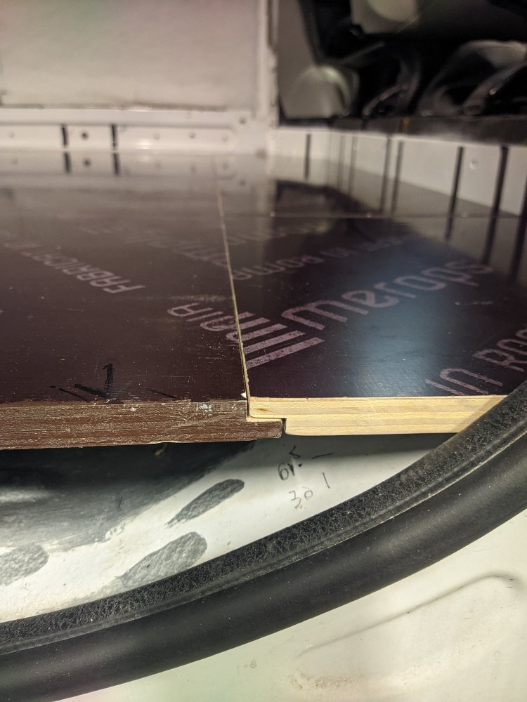

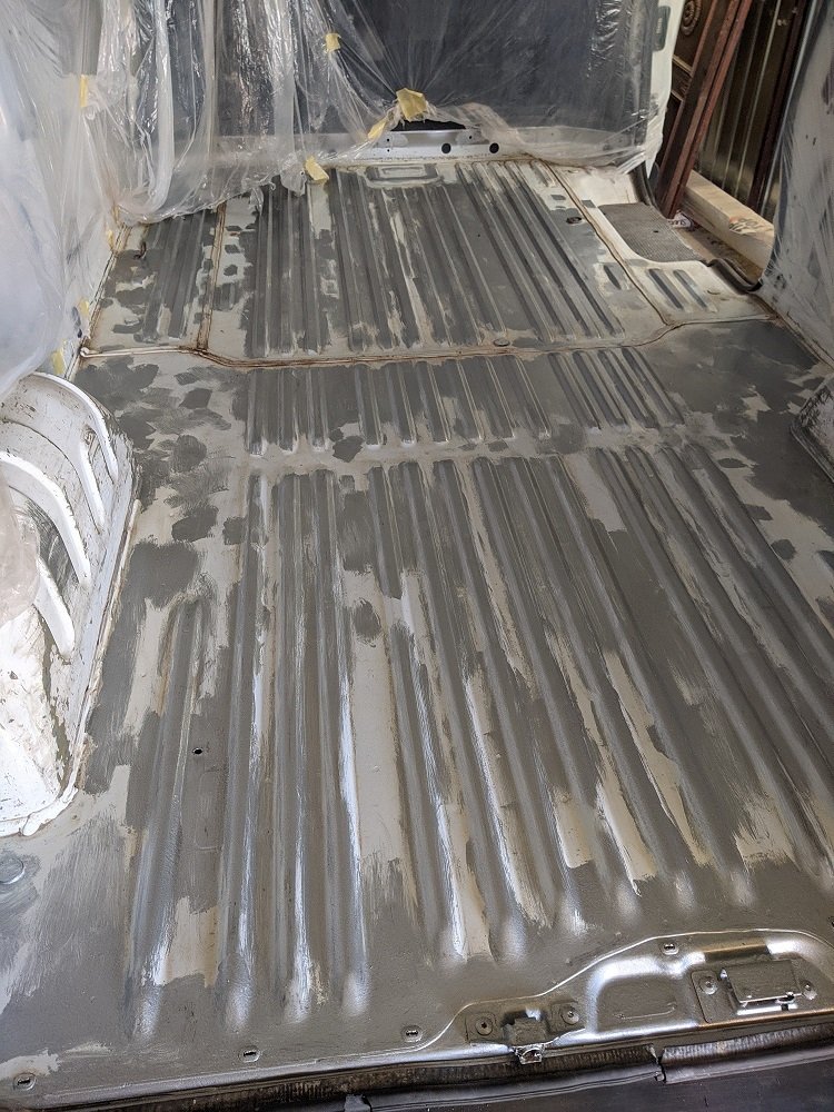

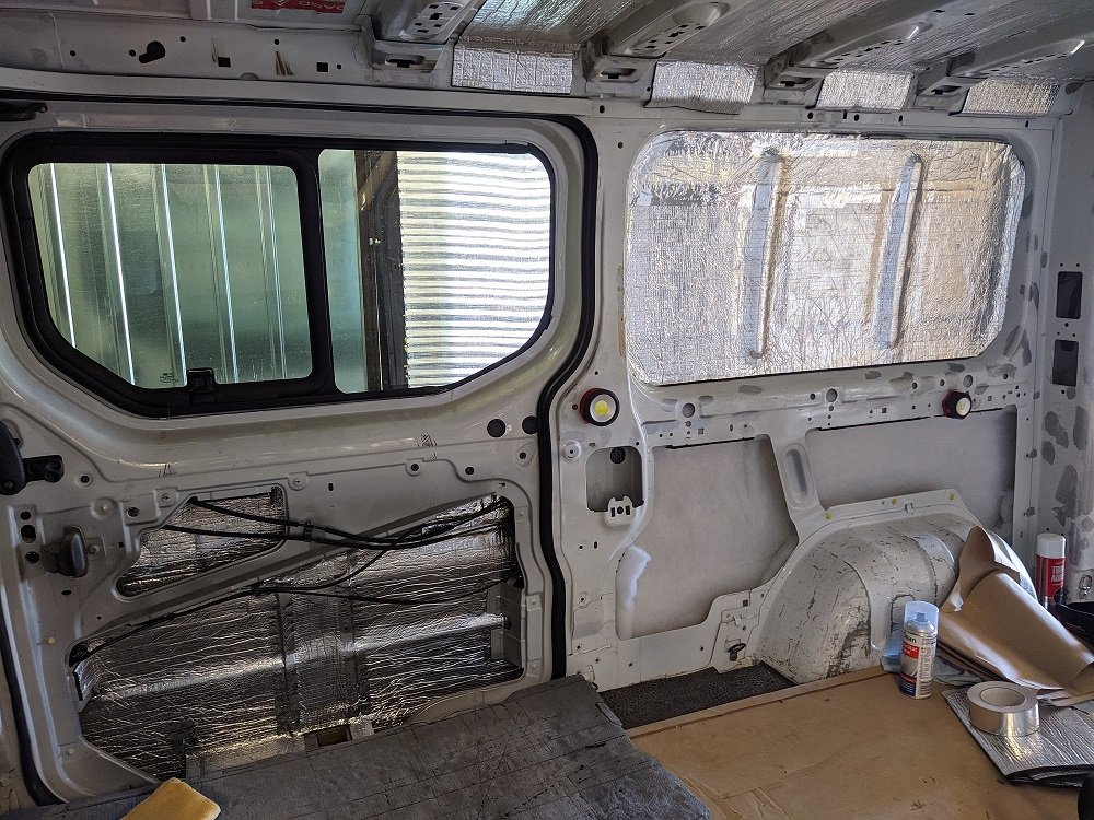

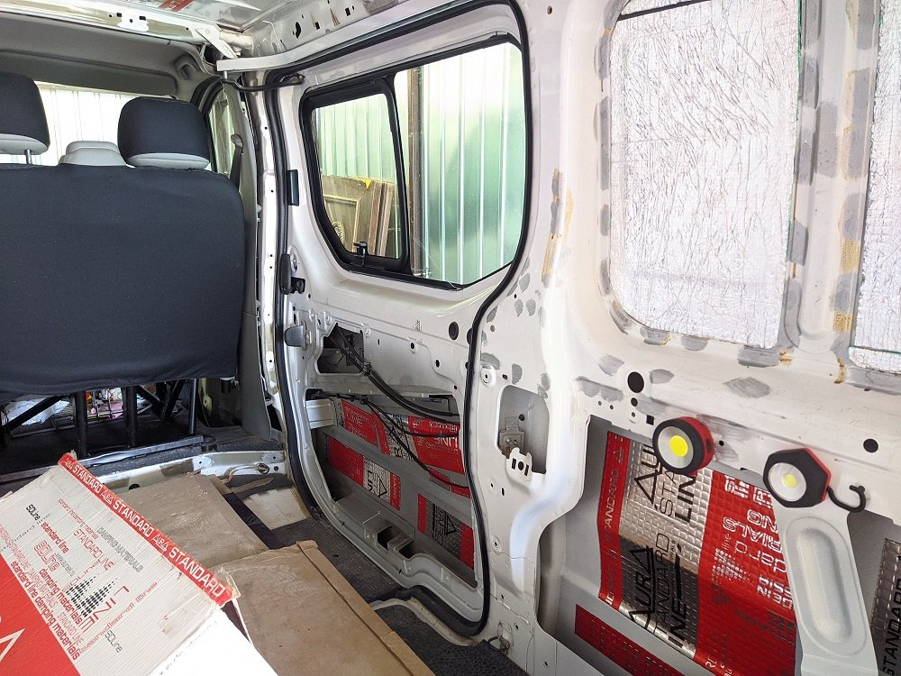

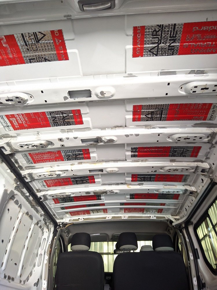

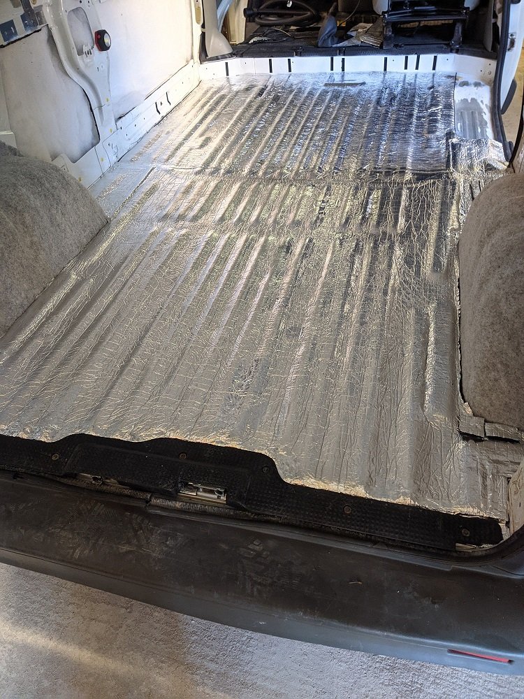

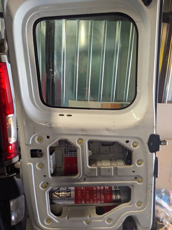

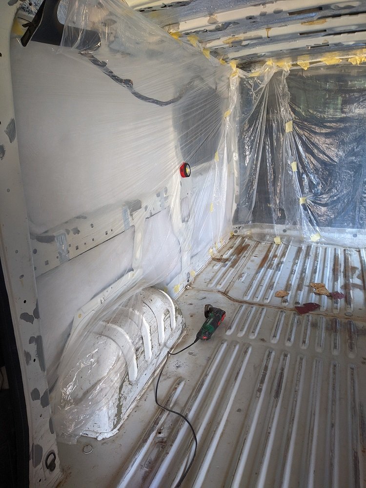

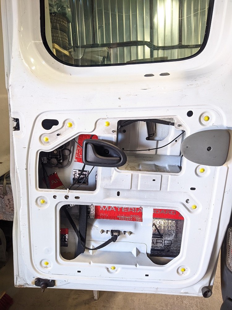

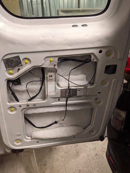

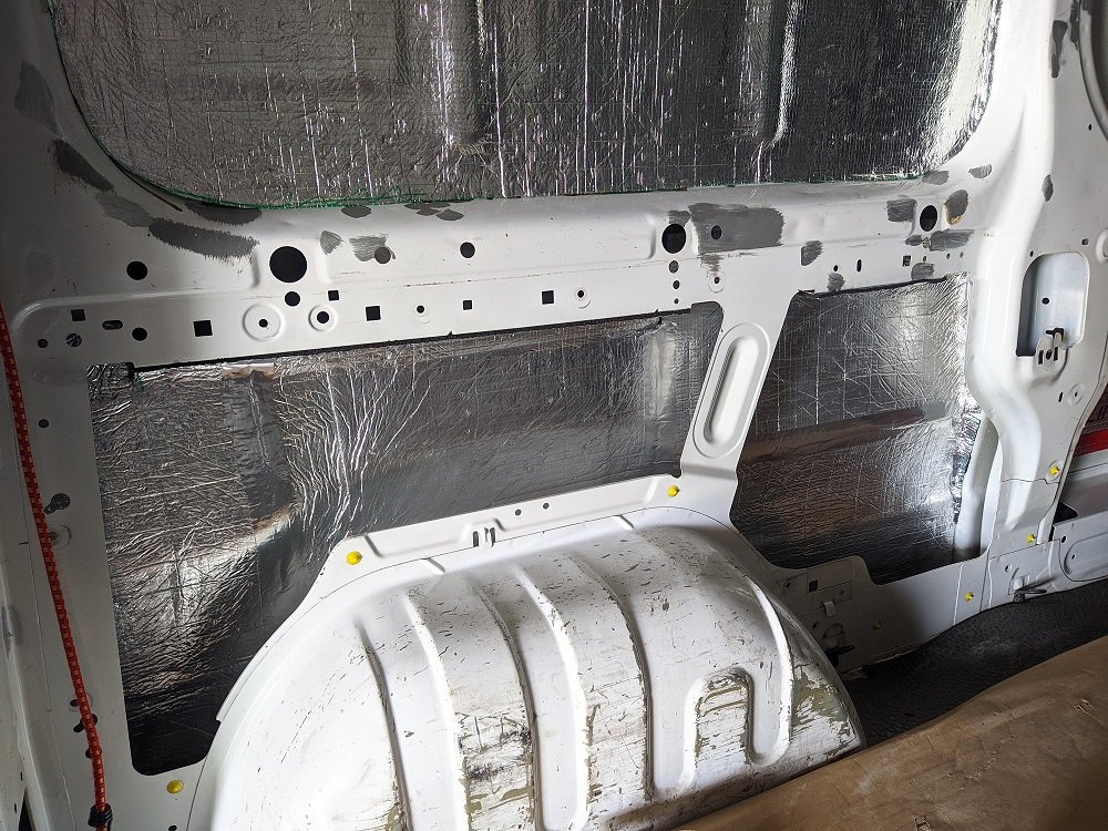

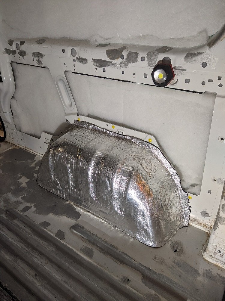

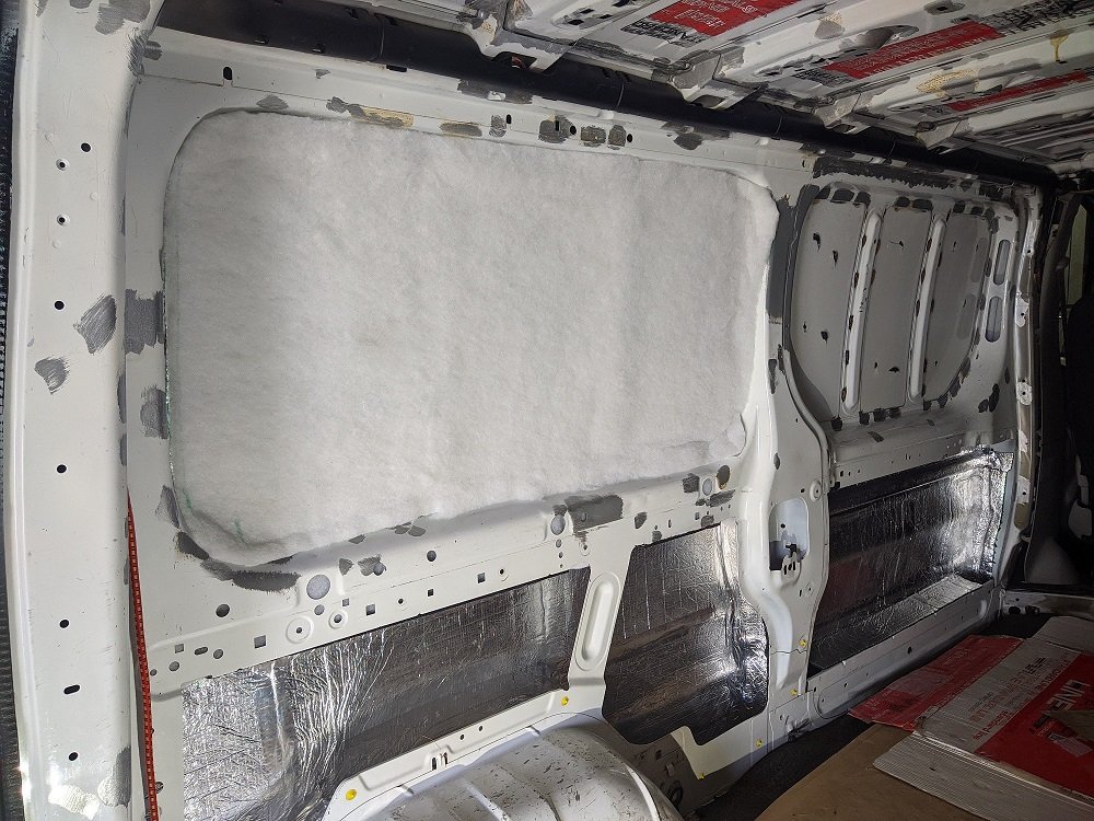

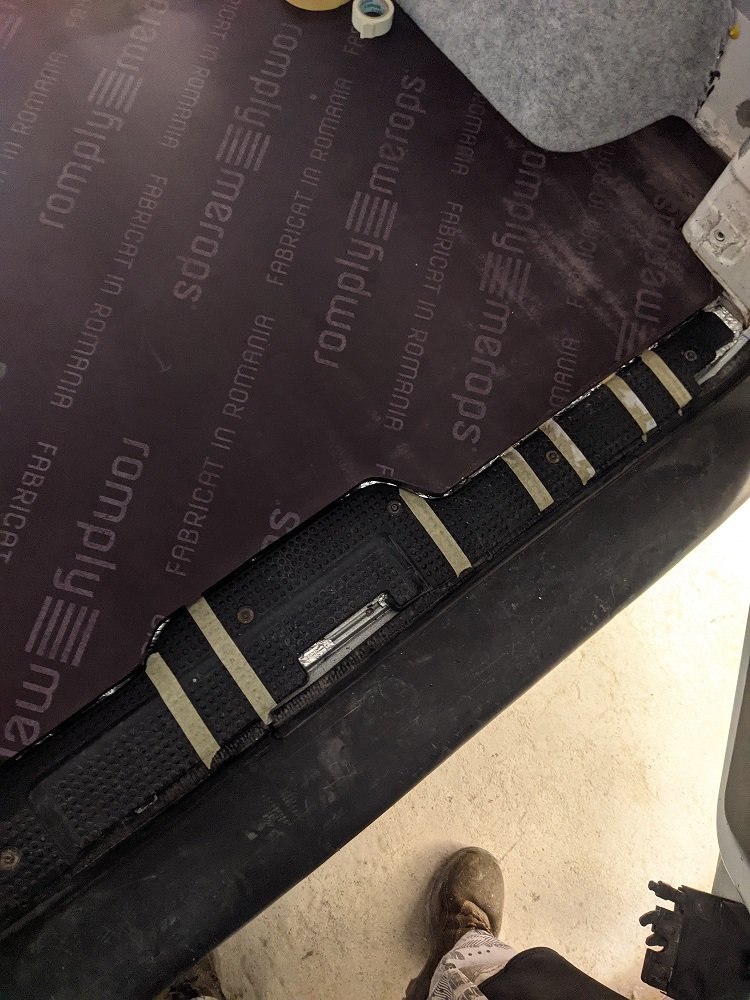

Tana 20 Semnalează Publicat 17 Noiembrie, 2022 Revin cu info si totodata cu intrebari , mi-as dori sa gasesc suport aici pe forum. Am Instalat in interiorul toturor usilor, pe pereti, tavan si pardoseala inclusiv pe contra aripi material anti vibratie respectiv un start de arma flex de 6mm pe tavan si laterale iar pe podea armaflex de 9mm. Pest Armaflex am adugat un start de vatelina de 4cm care va fi inchis cu o folie de aluminu anticondens. Pe podea peste Armalex am pus placaj de TEGO de mesteacan de 15mm, debitat dupa forma profilelor tip prag/treapta de la usi (spate/culisanta).Am avut de furca cu tabla de pe podea a avut zone cu rugina care a trebuit sa le tratez cu atentie. De asemenea am dat cu vopsea Hammerite ( zice ca este anume de dat peste rugina) peste tot unde m-i s-a parut ca ar putea fi un inceput de rugina, din acest motiv sunt spot-uri argintii pe tot locul. Si unde nu era nimic serios am dat , sa fie bine! , cum sa zic Am montat pe portbagaj panou solar 640W care urmeaza a fi conectat la un MPPT de 60A + baterie LiFePO4 12V de 200Ah. Pentru situatia de incarcare in mers am luat un DC DC charger Smart de la Victron 12-12/30A. Urmeaza sa le pun laolalta insa nu sunt in clar cu tipul de cablu necesar pentru conexiune dintre ele.Acum vin intrebarile. Ce tip de cablu de 16mm este indicat pentru legatura intre bateria masinii si cea auxiliara? Am vazut ca suntcabluri de tip MYF si /sau MSUDC... la ce parametrii sa fiu atent ce sa caut ? Aceeasi intrebare pentru cablul dintre bateria auxiliara si controller-ul MMPT de 60A? Stiu ca trebuie sa fie de cupru, flexibil si litat dar pe baza a ce stabilesc ce tip de cablu e mai potrivit? 1 Distribuie această postare Link către postare Distribuie pe alte siteuri
