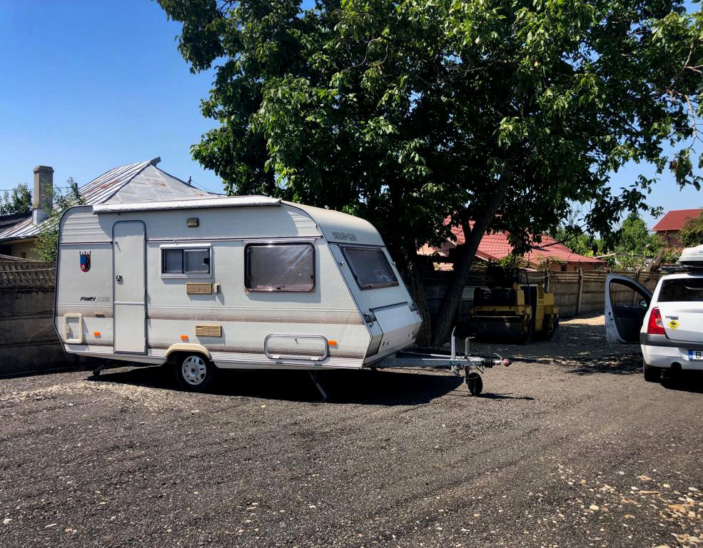

Andrei Mircea 0 Semnalează Publicat 15 Iulie, 2019 Salutare, ma bucur sa va intalnesc, prima postare, prima rulota, prima problema Ma numesc Andrei, sunt din Bucuresti si sunt proaspat posesor de rulota, prima dealtfel dupa ani cu cortul. Rulota este Home-Car Rally, iar masina Logan 1.5Dci 2007. De aici si prima problema, MMA logan 1600kg, MMA rulota 1200Kg, masa maxima a ansamblului din talon 2350kg :( Incaodata bine v-am gasit, Distribuie această postare Link către postare
