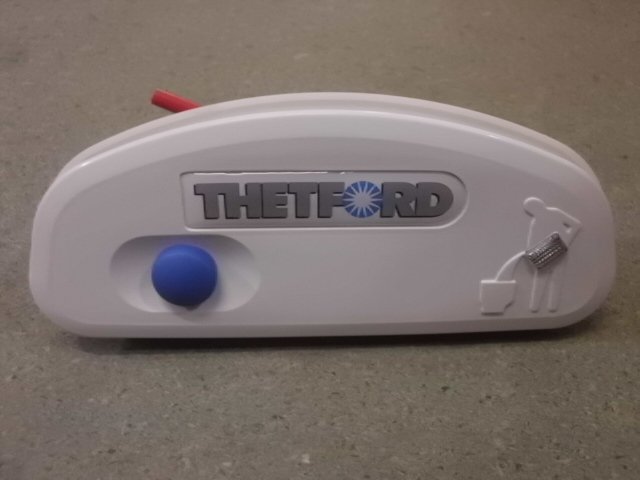

Ne-ar fi de folos de exemplu daca ai spune daca asa a facut de cand ai luat-o sau s-a intamplat recent. O poza cu sistemul de actionare al wc-ului ar fi si ea de folos....
Razvan Iulian

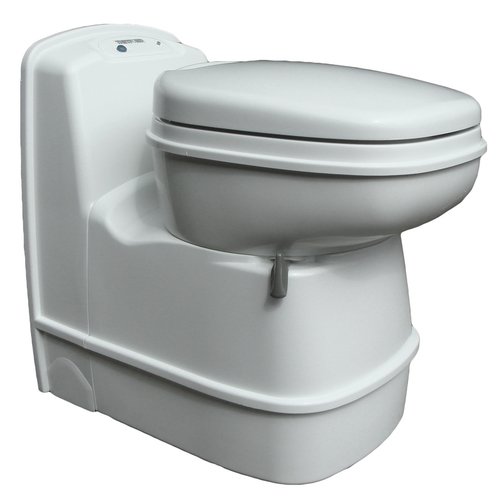

Rulota o am de 3 saptamani, am constatat asta de aprox. 3 zile.poate curgea de cand am luat-o dar nu mi-am dat seama. Ma pricep, aproape deloc :)) la rulote , deci nu stiu ce informatii ar fi utile. Mai jos este tipul de wc si sistemul de actionare.
thetford-c200-control-panel-726-p.jpg.a4f5eccb37ea1be5c4375d4907fc592c.jpg5d1cb8f7672c4_tipwc.jpg.0f9371ad1c33517b8a2a19ea6e601c18.jpg
In sistemul de apa exista o valva electrica care inchide circuitul de apa. Problemele pot fi de 2 tipuri:
1. mizerie / corp strain pe scaunul valvei ce face ca circuitul sa nu mai fie etans si, astfel, cand apare presiune de apa aceasta se va scurge in vasul wc. dar atentie, se va scurge nu va curge normal (aici era bine sa oferi aceasta informatie, apa se scurge sau curge cu debit normal?)
2. electrovalva stricata, nu mai actioneza/inchide (posibil arc?)
In orice situatie de mai sus (sau alta) va trebui demontat acel ansamblu, curatat, testat electrovalva la 12v, verificare conexiuni/papuci/sigurante....
