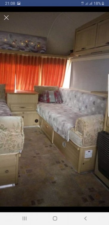

Acum ce am observat eu la fața locului: Rulota este din anul 91, arată foarte bine, si in interior nu am descoperit mirosuri sau urme de apa. Pentru infiltrații ar fi cam greu de descoperit pentru ca interiorul este captusit cu un material de plastic prin care sigur nu trece apa dar ce ar putea fi dedesupt nu pot sti. Am verificat chedere, posibile urme de apa, mirosuri geamuri sparte si nu am gasit nimic anormal. Rulote are toate imbinarile exterioare chituite si arata bine, omul mi-a spus că a muncit mult la rulota. Intrebarea mea este cum vi se pare pretul de 2500e fix in conditiile in care rulota este din 91, dar ca dotari suplimentare fata de cele pe care le gasesc in orice anunt si de care sunt interesat: cortul exterior pe toată lungimea rulotei, si panoul solar plus bateria de 100a. Merita sau e cam exagerat?

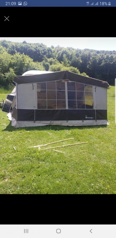

Eu zic, avand in vedere  și cele spuse  de tine in urma vizionării ca merită banii dacă e înscrisă în Romania. Un panou solar și o baterie de 100 Ah nouă te duc cel mai ieftin la 1000-1200 lei și asta fără montaj. Un cort cel puțin 250 de euro, dar decizia finală îți aparține...

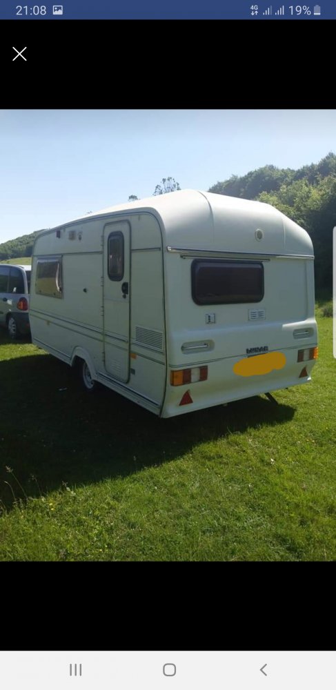

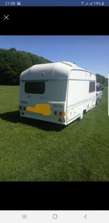

Ovidiu Cica
Are cel mai complicat si expus la infiltratii acoperis!!!!!
Facut din 4 bucati !!!
Garda mica la sol !
Daca nu stii unde sa te uiti la infiltratii e riscant !
Orice pata de alta culoare(la imbinari !!!) pe tavan la interior este un semn ca trebuie sa spui , , la revedere, , !

Mersi! La asta mă gândeam și eu ca doar ceea ce imi doresc dar nu neapărat necesare acum costa vreo 500e. Deci pret final vreo 2000, dar totusi am gasit cu cort neinmatriculata la 2000 si nu prea stiu ce sa fac sa frec ceva benzina sa vad cum arată altele sau ar fi ok asta.

Rulota de Anglia de 28 ani fara infiltratii nu exista. Garantat.

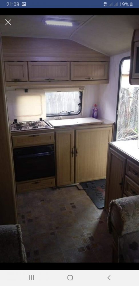

Daca nu poate cineva cu experienta la rulote sa mearga cu tine, verifica podeaua dedesubt in special imbinarea podelei cu peretii, acolo este locul de unde incepe sa putrezeasca lemnul.  Podeaua dedesubt trebuie sa fie curata, fara umflaturi/exfolieri.
Deasemenea pare ca linoleumul/mocheta de pe jos este schimbata, incearca sa o ridici sa vezi starea ei. Calca podeaua marunt si vezi daca simti zone moi. Uite-te sub ferestre, pe interior si exterior sa vezi daca se simte mai moale comparativ cu alte zone ale peretelui.

As fugi ca hăl rău de tămâie de acel acoperiș din mai 4 bucăți.
