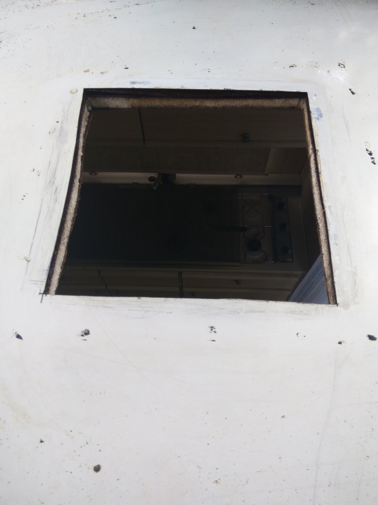

Adam Adrian 527 Semnalează Publicat 30 Iunie, 2019 Salutare! Vineri am plecat spre mare. Dupa 80 de km (la Slobozia) am observat că trapa cea mare era deschisă. Am inchis-o crezând că am uitat-o de acasa (dar de obicei verific tot înainte de plecare). Când am ajuns in Vama Veche am văzut că nu mai era deloc. Vântul a fost cam puternic, au fost momente când am atins viteza de 120kh/h (in depășiri). Vreau să cumpăr alta dar nu știu ce dimensiune. Trapa era MPK(acum ceva timp i-am cumpărat o plasa împotriva insectelor de 33.5×30 de pe Exis și s-au potrivit perfect). Am văzut că sunt la vânzare trape de 40×40. Oare astea sunt? Se măsoară gaura sau exteriorul trapei? M-am gândit tot timpul sejurului daca nu a lovit pe cineva, sper sa nu! Mulțumesc! 1 Distribuie această postare Link către postare Distribuie pe alte siteuri
Daniel P 12.570 Semnalează Publicat 30 Iunie, 2019 7 minute în urmă, Adam Adrian a scris: Se măsoară gaura sau exteriorul trapei? M-am gândit tot timpul sejurului daca nu a lovit pe cineva, sper sa nu! Mulțumesc! Decuparea plafonului se măsoară...Baftă! Distribuie această postare Link către postare Distribuie pe alte siteuri

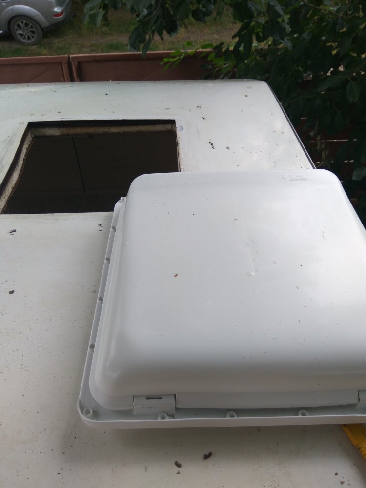

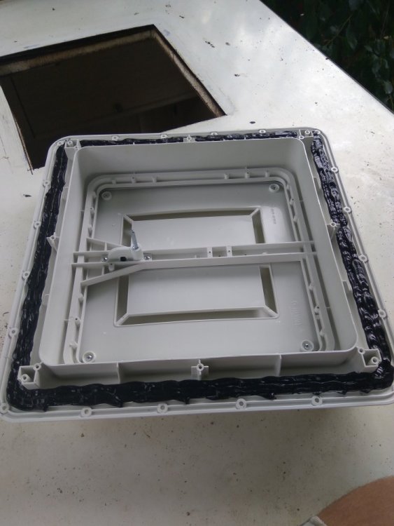

Adam Adrian 527 Semnalează Publicat 6 Iulie, 2019 @Raul Radulescu Eu am cumpărat o trapa de pe Exis. Fiamma 40 care are balamale in fata și am montat-o singur într-o oră (și cu mărirea decupajului) 5 Distribuie această postare Link către postare Distribuie pe alte siteuri
Mihai-Arad 4.046 Semnalează Publicat 7 Iulie, 2019 @Adam Adrian , ai rezolvat-o ! Distribuie această postare Link către postare Distribuie pe alte siteuri
NRLaurentiu 2.114 Semnalează Publicat 7 Iulie, 2019 La 7/6/2019 la 9:16, Adam Adrian a scris: Salut, @Adam Adrian! Daca nu ai pus o banda de mastic si peste gaurile de montaj (si ai lasat asa cum este in poza), te sfatuiesc s-o scoti si sa repeti operatiunea punand mastic si peste ele. Va intra apa pe acolo indiferent de cat mastic ai pus la final peste capetele surubelelor! Distribuie această postare Link către postare Distribuie pe alte siteuri

Adam Adrian 527 Semnalează Publicat 7 Iulie, 2019 @NRLaurentiu Salut! Poza e făcută înainte de a pune stratul 3. M-a pricep puțin la astea (în "tinerețea" mea am fost vreo 8 ani montator de țiglă metalică). 1 Distribuie această postare Link către postare Distribuie pe alte siteuri
Adam Adrian 527 Semnalează Publicat 7 Iulie, 2019 @Raul G Salut!Nu știu italiană dar am înțeles tot. Am făcut cam același lucru decât că am folosit Sikaflex 11+.Trapa pe care am pierdut-o am remasticat-o tot cu Sikaflex și am fost mulțumit.M-am chinuit puțin să o scot și nici nu am avut infiltrații. Multumesc! 1 1 Distribuie această postare Link către postare Distribuie pe alte siteuri

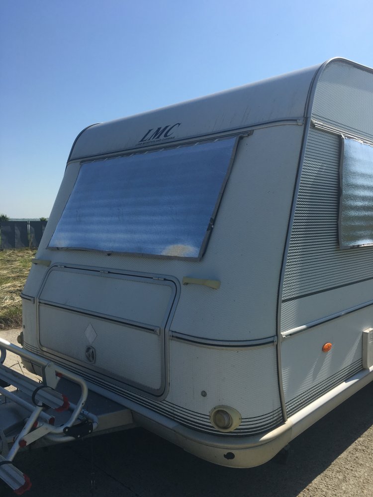

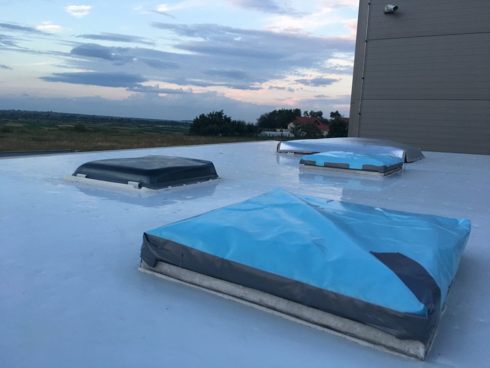

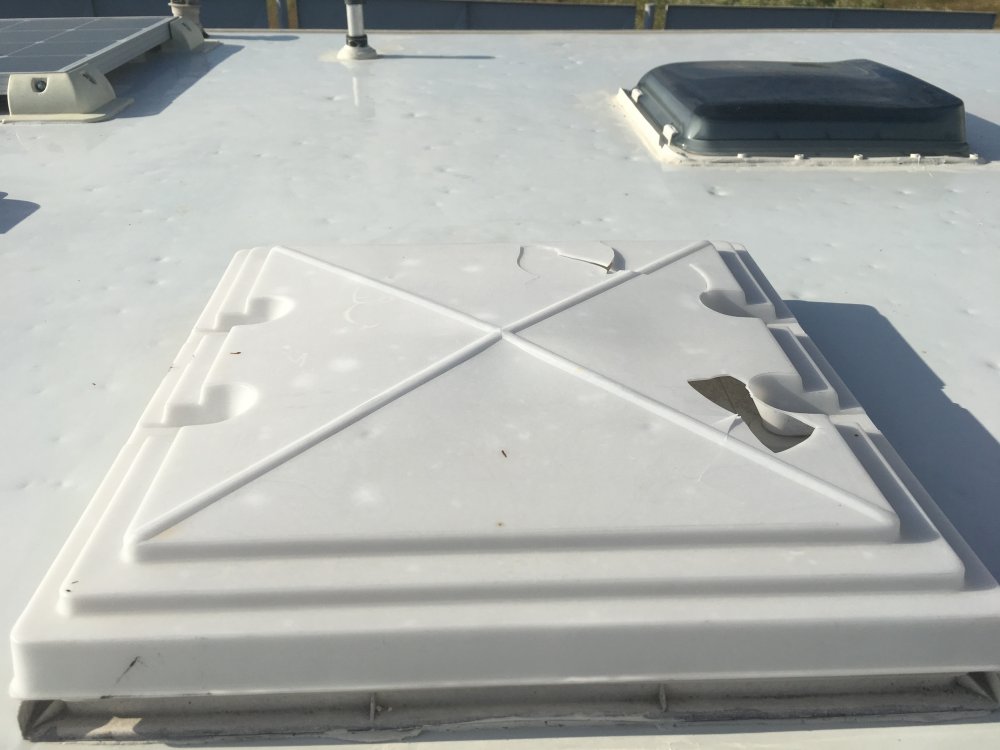

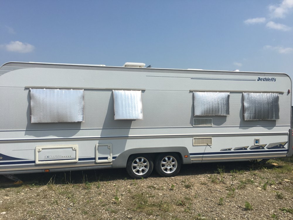

Irina Ursache 153 Semnalează Publicat 7 Iulie, 2019 Ca tot povesteste fiecare propriile pātānii cu trapele, noh uite ca si noi am patito sapt aceasta. Mama ei de grindina ne-a “aranjat” 2 trape MPK. Noroc ca ne pregatim de concediu si ne-am facut parasolare de exterior personalizate, acestea oferind si protectie geamurilor. Partea proasta e ca inca lucram la cele de la trape si nu le aveam puse decat pe o rulota.Din pacate cele 2 rulote pe care le detinem sunt cam bombardate acum si deja ne gandim si cum sa ne facem un acoperis. Dar vorba colegilor, cu vremea nu te pui si noi sa fim sanatosi! 2 Distribuie această postare Link către postare Distribuie pe alte siteuri
Raul G 2.918 Semnalează Publicat 7 Iulie, 2019 Ca tot povesteste fiecare propriile pātānii cu trapele, noh uite ca si noi am patito sapt aceasta. Mama ei de grindina ne-a “aranjat” 2 trape MPK. Noroc ca ne pregatim de concediu si ne-am facut parasolare de exterior personalizate, acestea oferind si protectie geamurilor. Partea proasta e ca inca lucram la cele de la trape si nu le aveam puse decat pe o rulota.Din pacate cele 2 rulote pe care le detinem sunt cam bombardate acum si deja ne gandim si cum sa ne facem un acoperis. Dar vorba colegilor, cu vremea nu te pui si noi sa fim sanatosi! Interesanta ideea de parasolar la geamuri, cum ai procedat? Distribuie această postare Link către postare Distribuie pe alte siteuri
Irina Ursache 153 Semnalează Publicat 7 Iulie, 2019 25 minute în urmă, Raul G a scris: 47 minute în urmă, Irina Ursache a scris: Ca tot povesteste fiecare propriile pātānii cu trapele, noh uite ca si noi am patito sapt aceasta. Mama ei de grindina ne-a “aranjat” 2 trape MPK. Noroc ca ne pregatim de concediu si ne-am facut parasolare de exterior personalizate, acestea oferind si protectie geamurilor. Partea proasta e ca inca lucram la cele de la trape si nu le aveam puse decat pe o rulota.Din pacate cele 2 rulote pe care le detinem sunt cam bombardate acum si deja ne gandim si cum sa ne facem un acoperis. Dar vorba colegilor, cu vremea nu te pui si noi sa fim sanatosi! Arată mai mult Interesanta ideea de parasolar la geamuri, cum ai procedat? Sotul si-a cumparat masina de cusut si materiale si s-a pus pe lucru; era singur solutie, ca in comert nu gasesti toate dimensiunile, iar cele albe care se gasesc sunt cam piperate la pret Distribuie această postare Link către postare Distribuie pe alte siteuri
