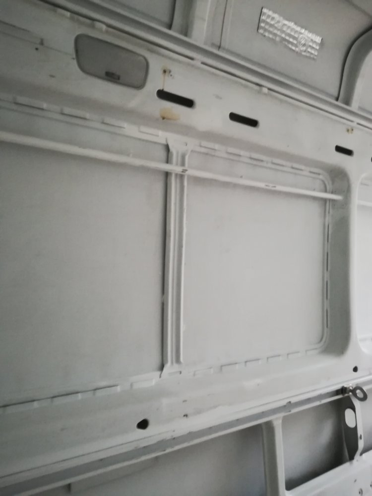

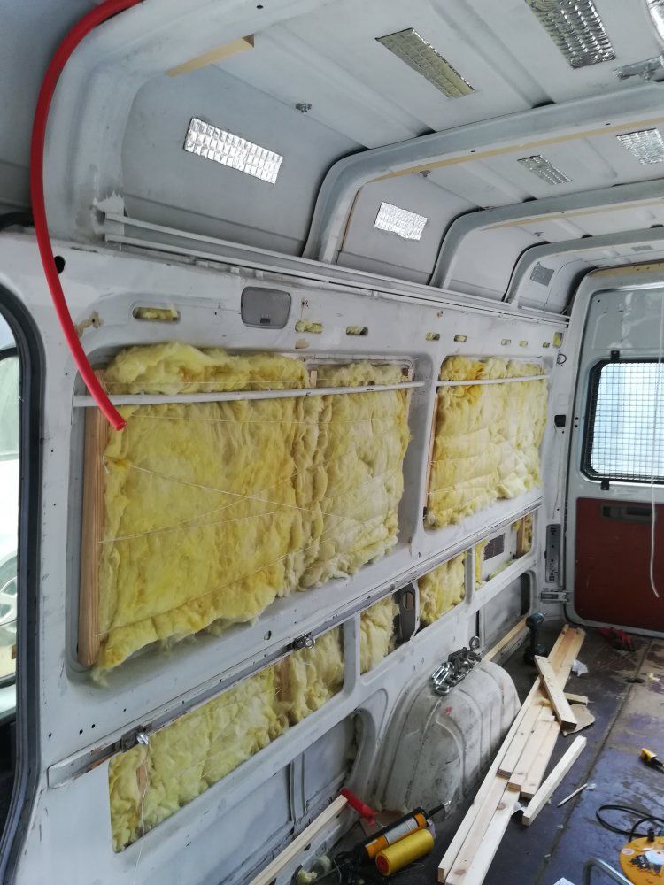

Atașez mai jos și cateva poze cu stadiul lucrărilor.

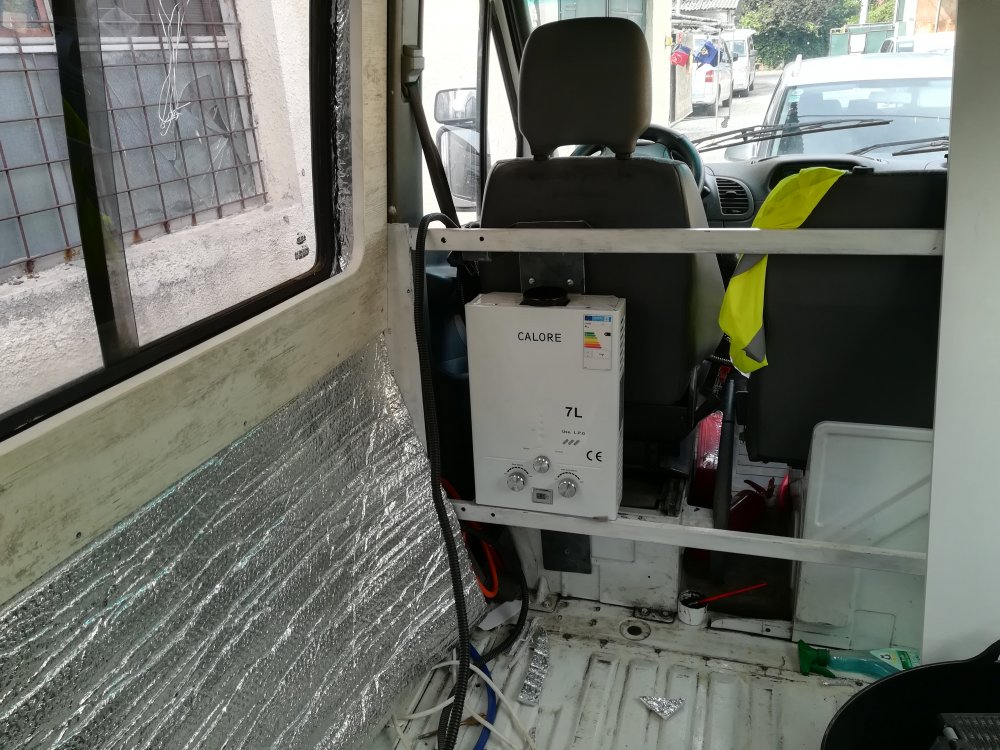

Atentie la evacuarea acelui Calor, aerul e fierbinte cand iese. Am avut si eu instalat intr-una din rulote, am montat evacuarea pe o tubulatura existenta de hota. Se incingea rau de tot, aproape sa topeasca burlanul... :default_doh:
Ionut C.
Eu v-as recomanda sa cautati alta solutie pentru incalzirea apei. Incalzitoarele instant (gen CALORE) sunt extrem de periculoase pentru monoxidul de carbon care se poate scurge in interiorul rulotei. Asta pe langa alte dezavantaje...
Mulțumesc ptr sfat. Pana la urma ce soluție ati găsit? În cazul meu instantul va fi practic după panoul despartitor care încă nu e montat iar aerul cald este eliminat prin tubulatura pe geamul de la cabina care va avea și geamul celalalt deschis ptr ventilație în timpul folosirii.

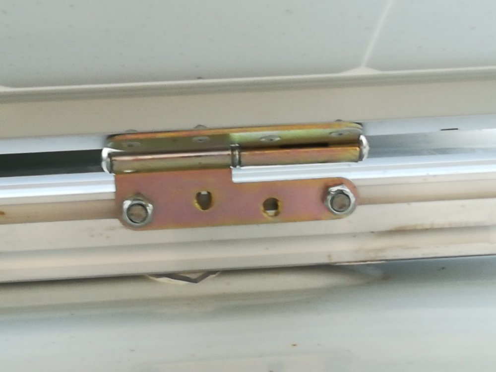

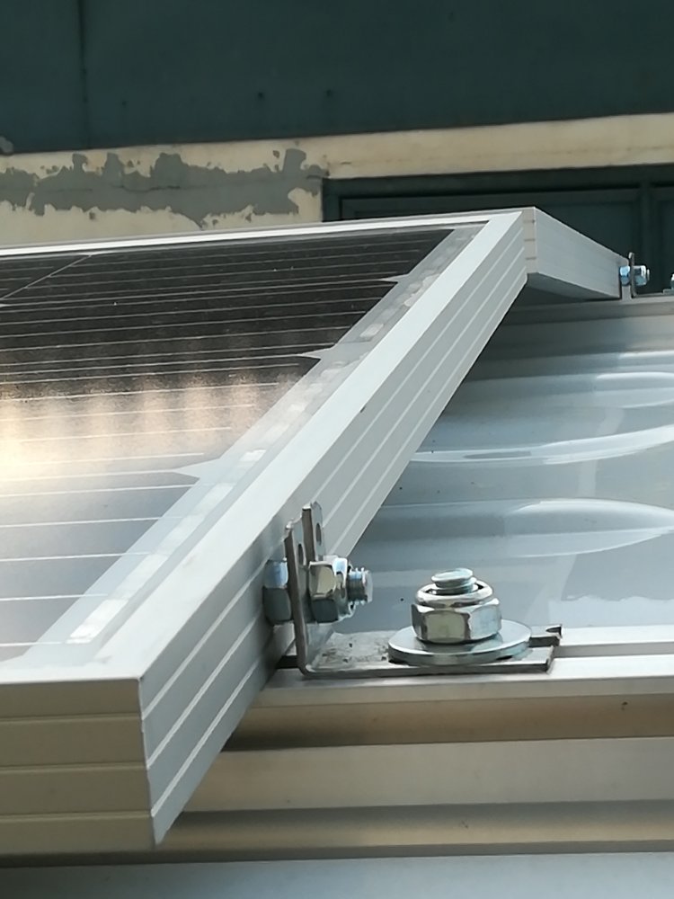

IMG_20190705_211354.jpg.480f2d640bf642c134a755202a40aa73.jpgVa salut colegi!

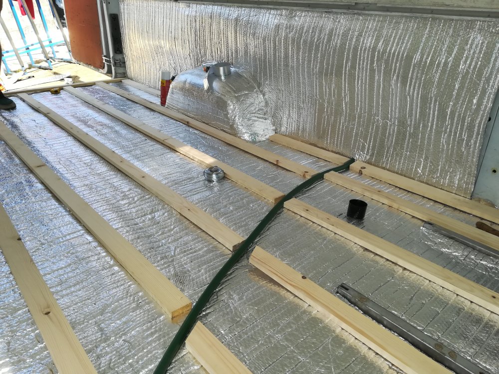

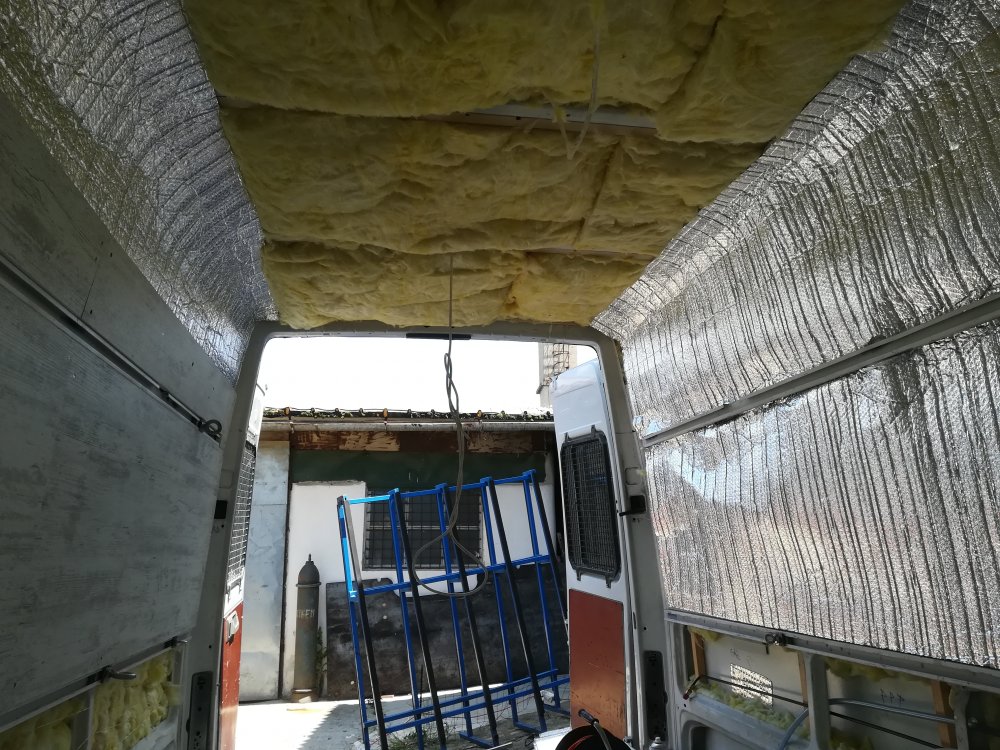

  Atașez mai jos poze cu ce am mai reușit sa fac săptămâna asta.

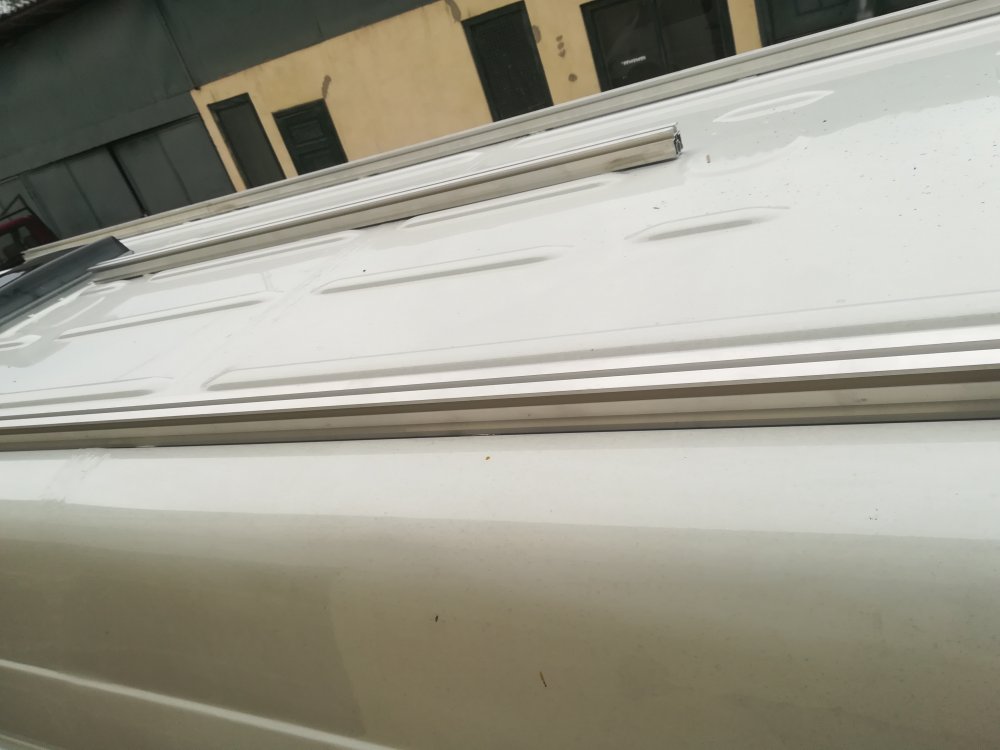

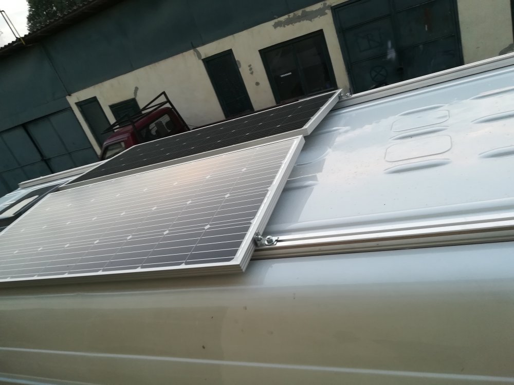

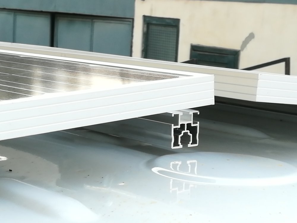

  Sunt doua lucruri pe care vreau sa le detaliez: modul de fixare a panourilor solare și modul de placare la îmbinarea dintre plafon și peretele lateral.
  La panourilor solare am găsit un profil aluminiu super. Are canale pe toate laturile pe unde gliseaza foarte ușor capul hexagonal de la suruburi de 8 sau 10 și în felul acesta poți fixa foarte ușor orice pe el. În poze se pot vedea detalii. Panourile le-am fixat în balamale de binale (pe panou am prins-o cu nituri iar pe profil cu șuruburi). În felul ăsta le pot monta și demonta foarte ușor iar când e nevoie le pot și înclina la ce unghi vreau. Tot pe aceste profile pot monta portbagaj și copertina gen umbrar. Sunt foarte practice.

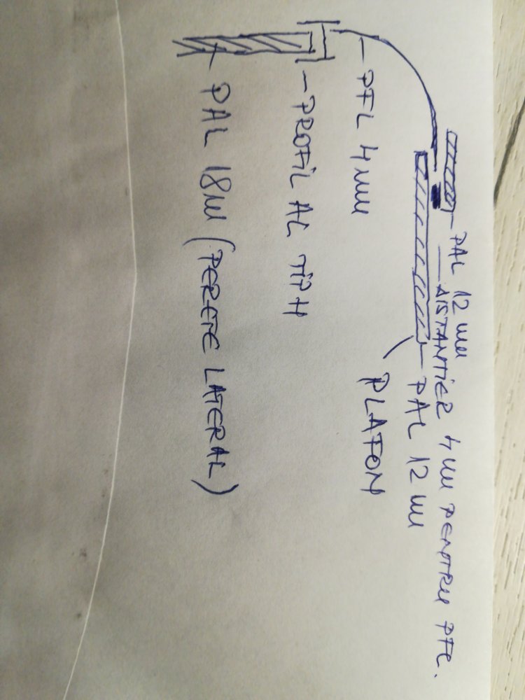

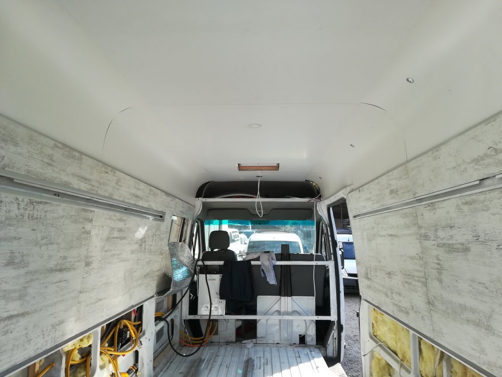

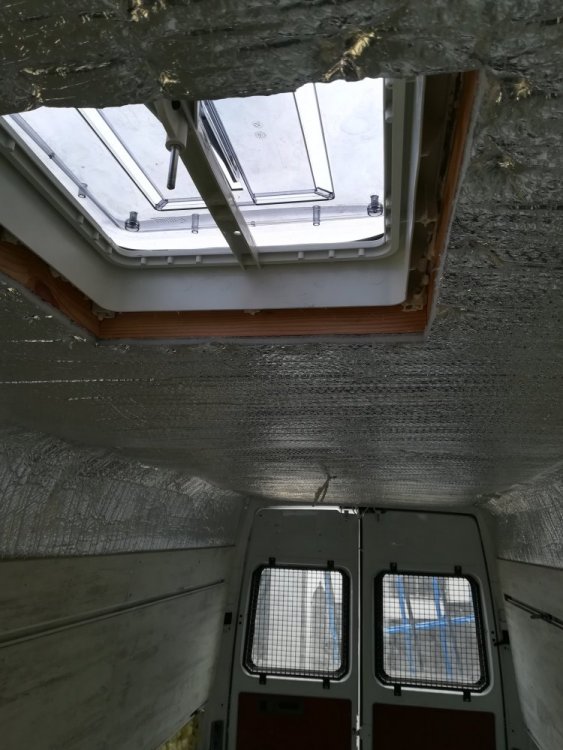

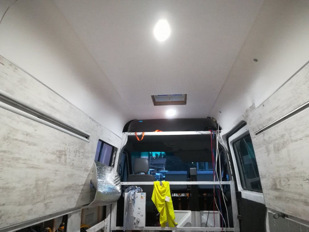

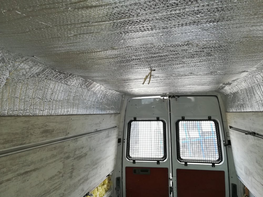

     La izolarea și placarea pereților interiori am procedat în felul următor :
-  am lipit placi antifonare, strat de vata, strat de folie izoflex gold, strat de aer și placare. Asta la sugestia producătorului de folie. Pe peretele lateral am pus pal 18 iar pe cantul de sus un profil aluminiu tip H. Pe plafon pal de 12mm iar pe colt am venit cu pfl de 4 mm care  s-a curbat prin presare forțată foarte frumos nefiind nevoit sa--l mai fixez cu altceva.... O sa fac o schiță pe care o voi atașa mai jos. Foarte simplu, foarte practic. Pot oricând să-l dau jos și să-l pun înapoi.... În cazul în care as mai avea de mascat niște cabluri de exemplu. Urmează partea de conexiuni la instalati, apa, gaz, curent unde sunt pe lângă subiect, deci orice sfat, mai ales pe parte electrica e binevenit.
Danila Lenut
Danila Lenut
Schița modului în care am reușit sa scot curbura de colt la placare.

Nelu Predonu
Bine ar fi daca ai mai putea inlocui stratul de vata (galbena) de izolatie din peretii verticali. Acea vata este improprie aplicatiei la care o folosesti.
Datorita trepidatiei acel strat de vata se va comprima/lasa in partea de jos a peretilor si vei ramane cu mari suprafete goale/neizolate in partile superioare.
Acolo merge sa pui vata bazaltica de mare densitate, placa. Acea vata galbena poate fi folosita numai la izolarea zonelor orizontale (plafon), deci nu si in pereti verticali.

Am cumparat tubulatura de aluminiu. Gura la exterior a fost decupata in peretele rulotei si folosita o flansa/grilaj metalica.
Danila Lenut
în urmă cu 14 ore, Nelu Predonu a scris:
Bafta la conversie.
Mulțumesc de sfat. Aveți dreptate, ar fi fost mai bine cum spuneți însă am mers pe ideea furnizorului de folie.... am văzut la montaj ca nu prea stă, drept urmare am lipito cu adeziv și pe urmă am făcut un fel de plasa din sfoara de rafie. Sper sa nu fie probleme.
 Ai grija ca cu timpul vata de sticla se va lasa in jos!  Mai bine inlocuieste acuma. Succes in continuare :salutare!:

Încă ceva.. am testat astăzi instantul și nu-mi încălzește apa, practic nu se aprinde flacără. V-ați confruntat cu asa ceva că nu-mi dau seama ce are. O să mai insist și mâine, sper să reușesc până la urmă.
Danila Lenut
în urmă cu 7 ore, Fejer Antal a scris:
Acesta e tipul de folie care am folosito. Printre altele scrie pe ea ca este echivalentul a 22cm vata bazaltica, cu condiția să aibă 2cm strat de aer între ea și perete (să nu fie lipita de perete) și să aibă continuitate (acolo unde este adăugată să fie lipita cu banda adezivă de aluminiu). Producătorul zice că mai important este stratul de aer ce-l creează vata prin acea distanta decât vata în sine. Ptr mine e un pic târziu să o mai schimb dar sunt de acord că era mult mai bine cu vata minerală. Rămâne să facem testul timpului și să tragem concluzii

Verifica daca da scanteie (se aude un tacanit usor) si/sau daca ai presiune de apa. Binenteles si gaz :amuzat:
