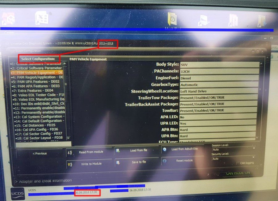

Mihai-Arad 4.050 Semnalează Publicat 24 August, 2019 în urmă cu 2 ore, Vlad Iliescu a scris: Se adauga un soft care se activeaza la introducerea mufei cu 13 pini, cu conditia sa ai instalat modulul electronic de la Ford. Se schimba comportamentul masinii raportat la treptele de viteza, ESP-ul masinii se extinde si asupra rulotei, pictograma masinii apare cu trailer atasat, se dezactiveaza senzorii de parcare pe spate. Astea asa, la o prima vedere, deci eu zic sa nu ne mai dam cu parerea daca nu stim. In concluzie, nu este vorba de resoftare ci de adaugarea unui modul soft care intra in functiune doar la cuplarea remorcii. La mine am facut operatiunea soft la S-max, care nu a avut carlig din fabrica, si a venit deja incarcata la Ranger, care are carlig standard. @Andrei Prodan Asa-i, ... se activeaza NUMAI la introducerea mufei cu 13 (!) pini (socket). Important e , s-ai instalat "modulul"! Toate in BCM ! Un Pentium 2 (!) + ELM (d'asta) se rezolva in 0, 1(da, zero virgula unu) secunde. - Trailer module (nr. 20) - Towbar (nr. 76) - Trailer Stability Assist (nr. 199) ...etc Senzorii de parcare cu "remorca/rulota" cuplata se rezolva simplu: """" Modulul IPC recunoaste daca ai "agatata" ... rulota ex: 720-03-02 xxxx xY xx Y = 0 fara remorca/rulota Y = 1 cu remorca/rulota VALABIL NUMAI la cuplarea .... cu 13 pini (socket) """"" Gata cu tehnica ! Sambata = Relax ! Reprezentanta FORD, au super-mega-giga specialisti care rezolva (contra-cost) asemenea probleme (minore) eficient cu mult-mult profesionalism. E sambata si ... vrem relax! 2 Distribuie această postare Link către postare Distribuie pe alte siteuri

Vlad Iliescu 559 Semnalează Publicat 24 August, 2019 Eu nu vreau sa ma contrazic, mai ales ca observ ca ai cunostinte tehnice temeinice. Mie suma de 150 ... 200 lei mi se pare derizorie, daca tu ai avea o afacere de profil, cat crezi ca ai tarifa operatiunea respectiva? E vorba doar de 0, 1 secunde sau de faptul ca ai invatat ce sa faci, ca ai interfata potrivita si ca trebuie sa traiesti de pe urma acestuo bussines? Poate ca in cazul rulotei lucrurile sunt atat de simple cum le prezinti. Totusi, la mine apare pe bord o bara care se umple de la stanga la dreapta, ca si cum ar icarca ceva mai mult decat 3 bife intr-un tabel. Poate gresesc. Insa pe principiul ca daca am un laptop si un program de pe net pot face modificari de gestiune a motorului fiindca aia din fabrica sunt prosti, s-au umplut soselele de bombe fumigene, speculabd dorinta multora de a avea 250 cp la o masina de 2500 euro. Nu vreau sa supar pe nimeni, sunt pur si simplu parerile mele, nu incerc sa va conving ca eu am dreptate si dvs nu. 2 Distribuie această postare Link către postare Distribuie pe alte siteuri
