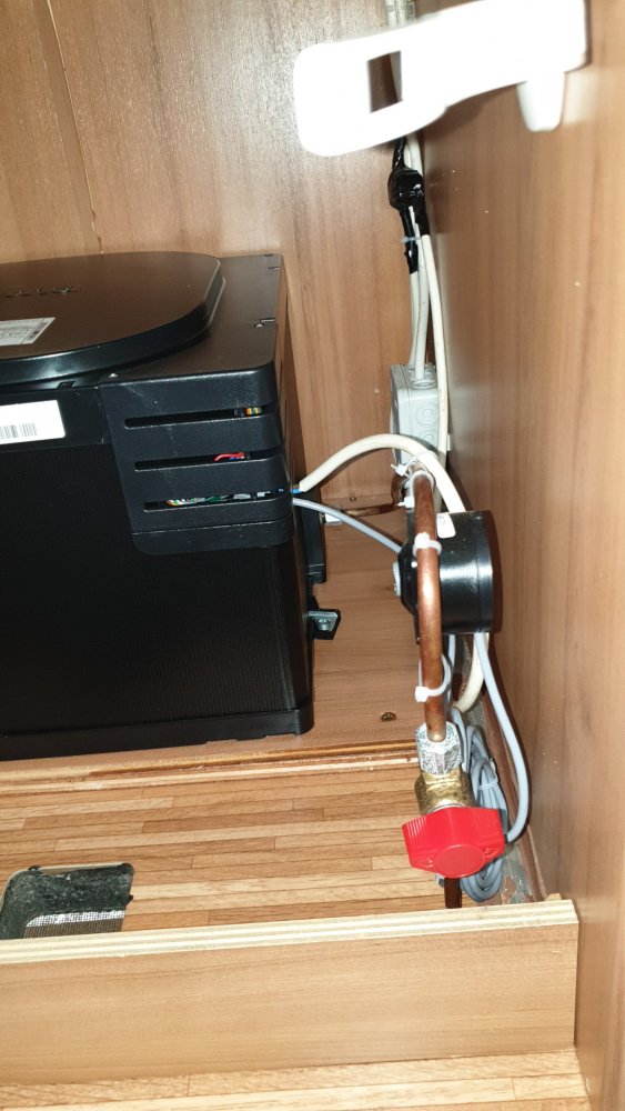

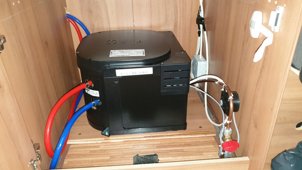

Traian M 505 Semnalează Publicat 27 Iunie, 2019 Anul acesta am instalat un boiler nou Truma BG-10 de la Exis si acum in concediu il folosesc prima data si dupa 2 zile ma uit in compartimentul lui si vad apa pe jos baltind. Boilerul e instalat ca in poza, intra in el furtunul albastru si cel rosu, teava de gaz si cablul de curent de 12v. Nu pare sa curga pe la cele 2 furtune, iar balta era pe partea opusa lor, pe unde ar mai putea curge? Distribuie această postare Link către postare Distribuie pe alte siteuri
NRLaurentiu 2.116 Semnalează Publicat 27 Iunie, 2019 Salut, @Traian M! Pe la restul fitingurilor care sunt in el. Pana nu-l desfaci, nu vei gasi locul cu pricina. Printre alte subansambluri din el, ar trebui sa aiba o supapa de suprapresiune, iar acolo ar fi o posibila cauza - poate chiar nu este stransa bine si curge pe acolo. Dar daca este in garantie si nu ai voie sa-l desfaci, ar trebui sa-l trimiti la reparat. Daca in clauzele acordarii garantiei nu este interzis sa-i desfaci carcasa exterioara neagra, atunci poti sa desfaci si sa cauti cauza. 1 1 Distribuie această postare Link către postare Distribuie pe alte siteuri
Traian M 505 Semnalează Publicat 27 Iunie, 2019 Am rezolvat, dadea pe la colierul furtunului rosu. Am inlocuit colierul si am scos supapa de sens de dupa pompa din bazin pt ca instalatia sa nu mai stea in presiune, se intoarce putina apa calda pe furtunul de rece dar nu ma deranjeaza. Distribuie această postare Link către postare Distribuie pe alte siteuri
