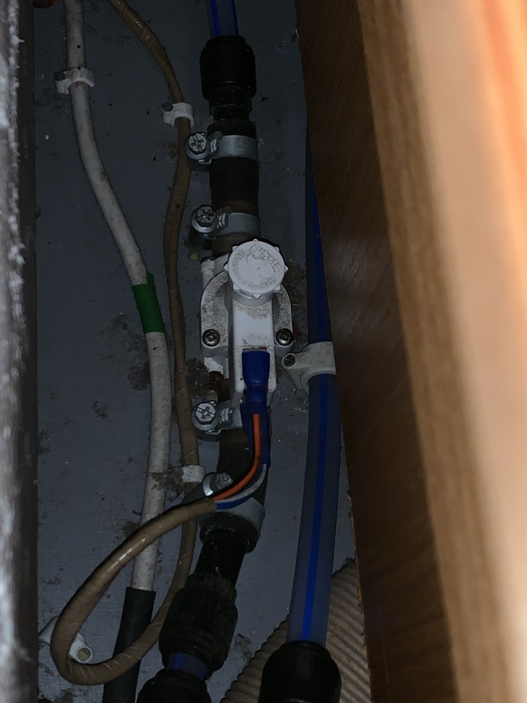

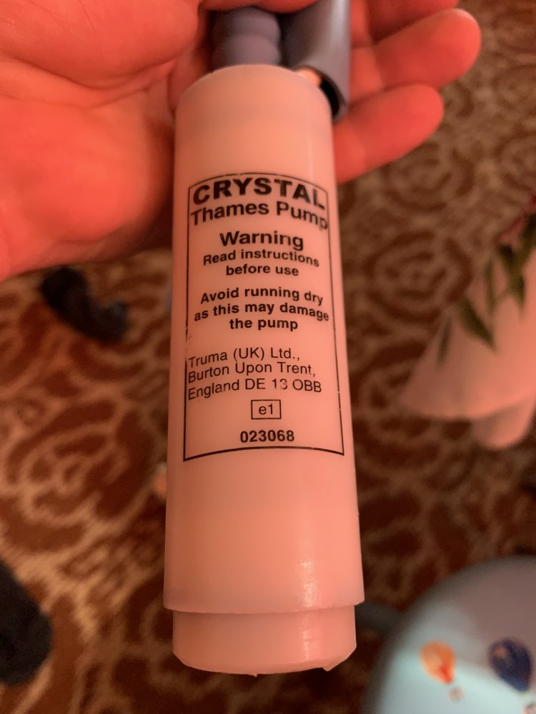

Salutare, am cumpărat de curând o rulota și după o verificare cât am apucat sa fac totul funcționează perfect : apa calda pe gaz și curent ok , frigiderul  merge bine pe gaz și curent ok , doar ca pompa de apa nu se oprește din funcționare, merge NON stop. După ce o pornesc merge continu fără sa se oprească. Este ceva de făcut sau înlocuit? Precizez ca băiețelul meu a umblat la un surub din poza atașata, a rotit de el in timp ce meșteream pe la rulota și nu știu dacă are vreun efect acel reglaj sau cum sa îl reglez  dacă el este cauza neîntreruperii pompei de apa. Pun o poza cu acel reglaj sau cum i-o zice și atașez și o poza cu pompa de apa care funcționează ok.

Am înțeles din poza ca este o rulota englezească. Pompa de apa trebuie sa pornesca la presiune mica. Cand închizi toti robinetii crește presiunea și se oprește pompa.Totul este comandat de un presostat.
Daca merge încontinuu înseamnă ca ai presiune scăzută (robinet deschis sau pierdere in sistem) sau presostat defect.
Aici e posibil sa fie problema.
Avand acel presostat inseamna ca ai circuit de apa sub presiune ce are in componenta pe langa pompa de apa, acel presostat si un mic vas de expansiune.
Acest presostat (regulator de presiune) prin rotirea acelui surub, mareste sau micsoreaza nivelul presiunii la care declanseaza (opreste pompa).
Poti incerca un test cu robinetii inchisi sa reglezi din acel surub pana cand pompa se opreste. Daca nu se va opri e probabil defect si va trebui schimbat. Binenteles ca va trebui sa te asiguri ca este apa in bidon :default_big_grin:

pierderi de apa nu sunt. Mai mult ca sigur ca acel  presostat e baiul. O sa încerc sa rotesc de el Cu robineții închiși pana se oprește pompa doar ca nu știu direcția de rotație stânga /dreapta pt a scadea/ creste presiunea. Dacă știe cineva îl rog sa îmi spună ca sa îmi dau seama dacă este bun sau defect.
