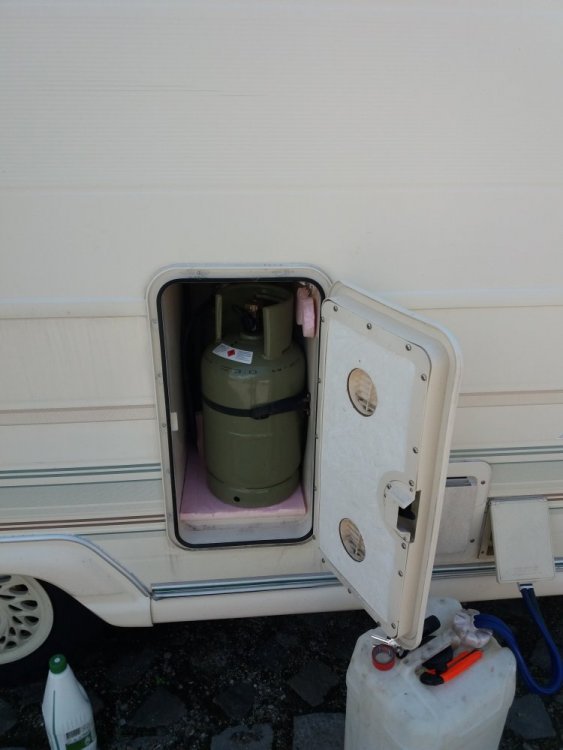

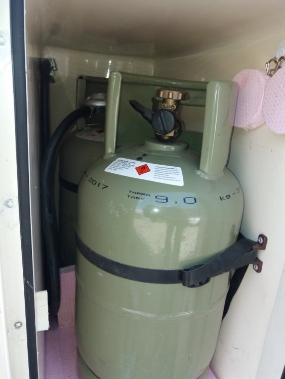

Bogdan C. 687 Semnalează Publicat 14 Februarie, 2020 Salutare! La rulota anterioara m-am lovit de aceeasi problema. Am decis sa trec pe butelii olandeze, care au filet compatibil cu cel romanesc. Am cumparat doua astfel de butelii de la Viorel Chelu si am schimbat regulatorul cu unul romanesc, de 30 mb. Cu ocazia asta am schimbat si furtunul de gaz dintre regulator si instalatia rulotei. Am ales sa nu interconectez buteliile intre ele. Astfel, stiu cand una este goala, o schimb cu cea plina si o duc la incarcat. Asa nu am nici stresul ramanerii in pana de gaz si nici cel al adaptoarelor. Buteliile au capacitatea de 10 l In poze era doar de proba, furtunul nefiind schimbat. 1 Distribuie această postare Link către postare Distribuie pe alte siteuri
