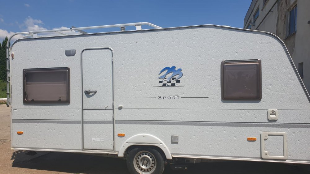

Buna seara,
Ce se poate face cu o rulota lovita de grindina ?
Am avut saptamana trecuta la Baia Mare o mega furtuna ploaie, grindina (de toate), care a distrus cam 2500 de masini in oras, a luat copaci pe sus....a spart acoperisuri si geamuri, tencuiala decorativa de pe case....
Si printre altele ne-a indoit si noua rulota pe o laterala si deasupra.

Nu cred că e o problema pentru politie, pentru că nu sunt avarii foarte mari.Daca nu a perforat tabla sa intre apa in ea se poate face același lucru pe care îl făcea și inainte.Asta e natura.Ma gândesc cu groază cu ar fi să îmi lovească masina.Rulota e mai la adăpost în curte.

Salut @Adrian Maier .... , imi pare rau pentru cele intamplate. Capriciile naturii , nu le putem opri. Fiecare dintre noi am contribuit "cate oleaca" la dezastrele naturale...
Dar, asta-i o alta tema.
Asigurarea CASCO + Casco Assist (o clauze suplimentara) ! Simplu , si (nici) nu te doare capul. Un telefon la "agentie" , cateva poze si.... se rezolva.
Stiu, ... e ceva mai scumpa decat RCA (simplu) dar, de data asta "stai in fata" !
P.S. ... se poate repara (tinichigiu auto) dar e migaleala & rabdare multa. Putini sunt cei care se incumeta la o asa munca. Daca nu te deranjeaza estetic vorbind, foloseste-o in continuare. Bineinteles daca nu patrunde apa in ea... :)
Salut,  @Adrian Maier!
Imi pare rau de paguba!
Din punctul meu de vedere, ai trei variante:
1. daca nu te deranjeaza pe tine, o lasi asa daca nu patrunde apa, dupa cum ti s-a sugerat deja;
2. daca tii la ea foarte mult, se poate repara prin inlocuirea tablei laterale si a foliei (plastic/aluminiu) de pe acoperis. Este costisitoare operatiunea daca nu o faci in regie proprie; un filmulet aici despre operatiunea schimbarii foliei de aluminiu de pe lateral;
3. o vinzi si iei alta.
Reparatii la "tinichigiu" inseamna sa o incarci cu chit... O gramada de chit! Plus ca e o tehnica speciala pentru a realiza buburuteala.
PS: daca folia de pe acoperis este din plastic, incearca s-o indrepti cu aer cald. Poate ai noroc si-si revine sub actiunea caldurii. Sa fii atent sa nu strici mai rau - incepe cu un feon si daca crezi ca nu este indeajuns acesta, sa folosesti cu mare grija un pistol cu aer cald.
