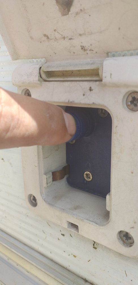

Teslaru Ciprian 7 Semnalează Publicat 25 Mai, 2019 Ajutati-mă va rog. Am o rulotă Abbey Expression 470 si unde duplex pompa de apă externă în priza rulotei imi aruncă apă pe lângă pompă si după. Am văzut că pe ștuțul de la rulotă are două canale pentru garnituri sau oring. Știe cineva ce garnituri trebuie pe acel ștuț ? Distribuie această postare Link către postare Distribuie pe alte siteuri

NRLaurentiu 2.108 Semnalează Publicat 26 Mai, 2019 în urmă cu 1 oră, Teslaru Ciprian a scris: Nu are nimeni rulotă de Anglia ? Să știe ce garnituri trebuie acolo ? Salut, @Teslaru Ciprian ! Cu sublerul nu reusesti sa afli? Distribuie această postare Link către postare Distribuie pe alte siteuri

Vasile Oae 179 Semnalează Publicat 26 Mai, 2019 Seamănă cu mufa de la a mea. E târziu dacă mă uit mâine la garnituri? La ochi sunt cam cat o-ring-urile care sunt pe mufele rapide de la cuplele rapide de apa. Furtune, pistoale de stropit in gradina.... Distribuie această postare Link către postare Distribuie pe alte siteuri
Adiciordas 306 Semnalează Publicat 27 Mai, 2019 Masoara si gasesti o-ringuri la orice fel de magazin de piese auto Distribuie această postare Link către postare Distribuie pe alte siteuri
Teslaru Ciprian 7 Semnalează Publicat 29 Mai, 2019 La 26.05.2019 la 22:06, Stoica Georgica a scris: si eu am avut probleme .asa ca, am anulat mufa si am montat pompa direct in instalatie urmata de presostat Am luat azi ceva garnituri oring cu interior de 14, 15 si 16. Dacă nu reușesc am să o pun pe direct si las doar capacul si am să las pompă sub pat si cand am.nevoie o scot prin capac.Problema este ca am 3.fire care merg în cuplaj. Două de la pompă .....Dar al 3-lea de la ce este? Masă ? Distribuie această postare Link către postare Distribuie pe alte siteuri
Teslaru Ciprian 7 Semnalează Publicat 29 Mai, 2019 La 26.05.2019 la 20:26, NRLaurentiu a scris: Salut, @Teslaru Ciprian ! Cu sublerul nu reusesti sa afli? Poză este mărită. Nu pot băga șublerul acolo. Acum am luat la ghici vreo 3 modele de.oring să văd care se potrivește. Distribuie această postare Link către postare Distribuie pe alte siteuri

Teslaru Ciprian 7 Semnalează Publicat 29 Mai, 2019 (modificat) AM REZOLVAT ! Garnituri oring cu interior de 14 mm si grosime de 2mm. Nici o picătură pe lângă cuplaj si presiune foarte bună la apă. Pompa decuplează perfect. Era păcat să nu incerc așa. Am două pompe originale din care una am dat comandă în Anglia și este nouă. Multumesc tuturor pentru ajutor !!!!! Modificat 29 Mai, 2019 de Teslaru Ciprian 1 1 Distribuie această postare Link către postare Distribuie pe alte siteuri
