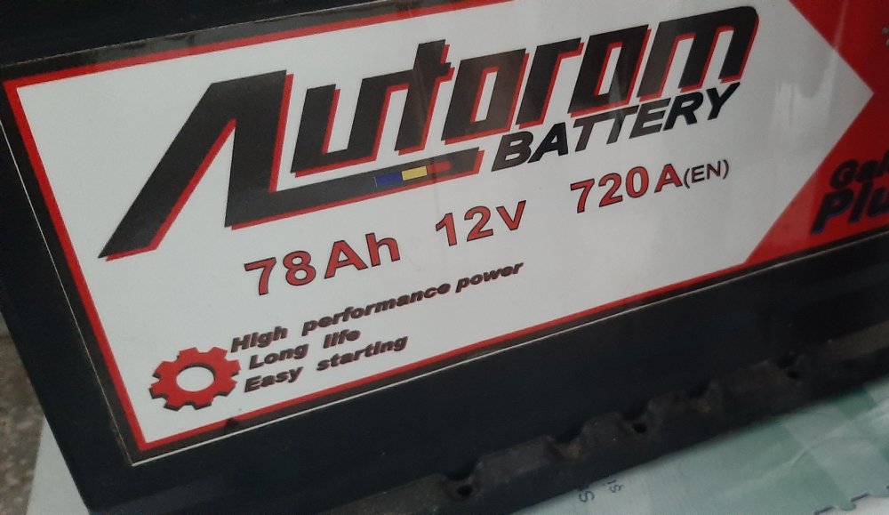

Leru Liviu 6 Semnalează Publicat 15 Martie, 2020 Va salut, a trecut un sezon de cand ne bucuram de casa noastra pe roti, acum ne pregatim sa incepem noi aventuri. Am constatat o problema, bateria destinata motorului este moarta, am masurat si are 4V si dupa mai multe incercari de redresare unde in loc sa creasca voltajul acesta scade si cred ca pot declara bateria terminata. Cred ca un consumator a stors bateria pe timpul iernii (casetofonul). Problema mea este ca in sezonul trecut bateria nu a reusit "performanta" de a se incarca complet de multe ori, de aceea suspectez o problema la alternator sau mai mult la cureaua alternatorului care nu pare prea intinsa, de exemplu cand demaram pana sa capat ceva viteza indicatorul din bord ce semnalizeaza lipsa de incarcare a bateriei era aprins si se auzea un suierat, de curea zic eu, dupa ce disparea suieratul odata cu cresterea vitezei se stingea si indiatorul de baterie. Acum vreau sa achizitionez alta baterie pentru motor dar tinand cont de posibilele probleme de incarcare as vrea sa imi verifice cineva sistemul de incarcare / alternator / curea alternator, pentru a nu distruge noua baterie pentru ca, cred eu, tocmai aceasta incarcare defectuoasa i-a adus sfarsitul. Va rog, daca exista cineva in Bucuresti / Ilfov care ma poate ajuta contra cost sau poate imi puteti recomanda un service potrivit. Va multumesc! Distribuie această postare Link către postare
Radu Ghita 3.647 Semnalează Publicat 15 Martie, 2020 @Leru Liviu te-as sfatui sa procedezi astfel: 1. mergi la un autoservice si schimba kitul de distributie. Este indicat s-o faci ca sa n-ai surprize neplacute la urmatoarele iesiri. Asta inseamna inclusiv cureaua ce antreneaza alternatorul. 2. bateria fiind moarta oricum trebuie alta. In momentul in care montezi noua baterie, ca sa primesti garantie, cei de la atelier vor face o testare a functionarii alternatorului si a modului in care incarca bateria. Gratuit! Daca ei spun ca trebuie sa mai schimbi si altceva, procedezi in consecinta. 3. atunci cand scoti cheia din contact toti consumatorii ar trebui sa fie deconectati de la baterie (inclusiv casetofonul). Mergi la un electrician auto in care ai incredere, sa-ti faca o verificare a intregii instalatii. Vei fi surprins sa afli cate cabluri cu izolatia afectata ai putea avea in masina. Astfel elimini orice sansa de aparitie a unui viitor scurt circuit, ce ar putea avea urmari neplacute (ca sa ma exprim elegant). Succes! 4 Distribuie această postare Link către postare

NRLaurentiu 2.116 Semnalează Publicat 15 Martie, 2020 @Radu Ghita, tin sa te completez: 1. alternatorul este actionat de cureaua de accesorii, nu de distributie; 3. un "casetofon" corect montat, la taierea contactului nu pierde setarile (posturi radio, setari egalizator etc.) - asta inseamna ca are in continuare alimentare de la 12 V - deci un consum - asa numita alimentare accesorii, de regula un fir galben. @Leru Liviu, as vrea sa cumpar bateria de acumulatori moarta. Ofer suma pe care ti-o opreste cand o cumperi pe cea noua si vin s-o iau eu. Multumesc! De asemenea, te sfatuiesc sa verfici si rola intinzatoare si, si mai bine, sa iei una noua. Dupa pornirea motorului, trebuie sa masori la bornele bateriei de acumulatori de la 13, 8 V si pana la 14, 4 V, fara consumatori, in functie de starea de incarcare a ei. Cu consumatori porniti (lumini pornite) trebuie sa ai circa 13, 8 V. @Teo Raducanu, a venit de aproape un an pe forum... dar nu strica o urare in plus! 2 Distribuie această postare Link către postare
Leru Liviu 6 Semnalează Publicat 16 Martie, 2020 @Radu Ghita si @NRLaurentiu va multumesc mult pentru sfaturi! Laurentiu bateria este a ta, am vazut ca locuiesti in Bucuresti deci o sa fie usor sa ne vedem dar sa stii ca nu este o firma cunoscuta, de mine cel putin, dar a fost cumparata anul trecut, am atasat poza. Ma gandeam la service pentru schimbarea pieselor mecanice in Bucuresti-Ilfov, nu stiu daca o sa gasesc usor pe cineva care sa doreasca sa lucreze la un motor din '91, acum mecanii auto sunt foarte pretiosi si la un motor vechi te cam murdaresti, suruburi blocate, etc.. Distribuie această postare Link către postare
NRLaurentiu 2.116 Semnalează Publicat 16 Martie, 2020 @Leru Liviu, multumesc, important este sa iasa la socoteala cand ia masina pentru programul rabla! Sper sa incapa in locas! A mea este mult mai veche, din 2013, insa este in conditie foarte buna si e pacat s-o dau la casat. Vreau s-o folosesc in casa daca lipseste tensiunea de la retea. Cand trec s-o iau o sa ma si uit sa vad despre ce e vorba si poate iti mai pot da un sfat. Lasa-mi in privat un mesaj cu un numar de telefon si cand as putea trece. Distribuie această postare Link către postare
