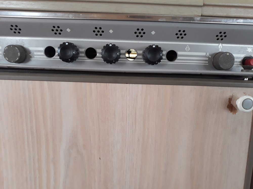

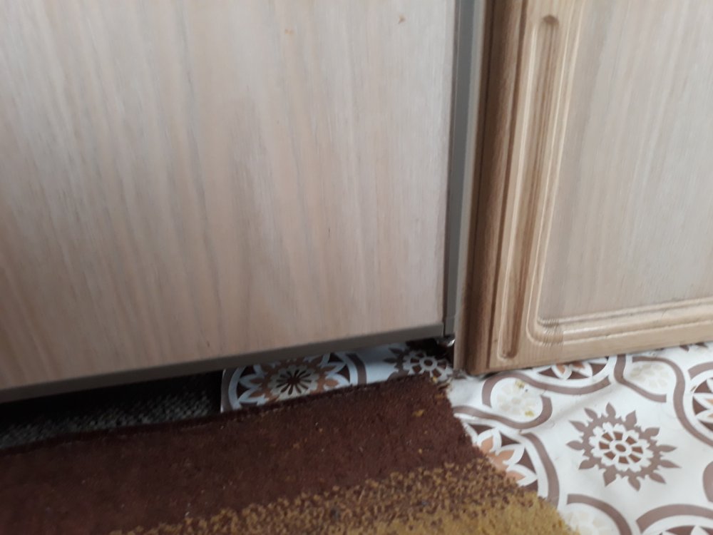

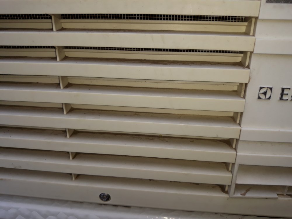

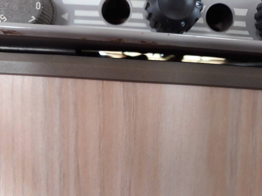

Stoica Dumitru 6 Semnalează Publicat 8 Mai, 2019 Va salut colegi rulotisti. Numele meu este Stoica Dumitru și dețin o rulota Caravelair bamba 395T Luxe. Deoarece nu am experienta si sunt membru nou apelez la experienta dumneavoastra cu rugămintea de a mă ajuta. La rulota pe partea cu aragazul și frigiderul sunt 2 grile de ventilatie. Bănuiesc că acestea sunt necesare pentru evacuarea căldurii degajată de la frigider si pentru alimentare cu aer a arzatorului de la frigider. Problema este că atunci cănd bate vântul tare din directia pe care sunt montate grilele sau când plouă se formeaza curent de aer puternic în rulota, aerul pătrunde și pe sub frigider și prin fanta dintre frigider si aragaz. Când ploaia bate din acea directie intră și apă. Este normal sa fie așa ? Sau este o piesă lipsa undeva? Dacă este lipsă o piesă cum se numește și de unde pot cumpăra? Vă mulțumesc anticipat pentru răspunsuri. Distribuie această postare Link către postare Distribuie pe alte siteuri
Draghiciu Dumitru 405 Semnalează Publicat 8 Mai, 2019 sunt 2 capace de plastic care se montează peste grilele frigiderului pentru temperaturi scăzute si frig. Cred ca se gasesc la EXIS.ro https://exis.ro/accesorii_rulote/Piese_pentru_frigider-99.html Distribuie această postare Link către postare Distribuie pe alte siteuri
Stoica Dumitru 6 Semnalează Publicat 8 Mai, 2019 Multumesc frumos pentru raspuns. M-am uitat cred că sunt ok. I-am întrebat dacă cu acele capace mai funcționează frigiderul. Eu merg cu frigiderul doar pe gaz.Să vedem dacă se potrivesc la dimensiuni că par a fi mai mici. Stima si respect. Distribuie această postare Link către postare Distribuie pe alte siteuri
NRLaurentiu 2.116 Semnalează Publicat 15 Mai, 2019 Salut, @Stoica Dumitru ! Sunt mai mici pentru ca nu trebuie sa acopere complet grilele. Cea de sus are in dreapta "cosul" si nu va fi acoperit, iar la cea inferioara capacul mai lasa "linia" de jos neacoperita. Apa introdusa de vant in acel spatiu nu este ok. In plus, vara nu poti pune acele capace peste grile. Ideal este sa ai terasa pusa (daca sunt pe aceeasi laterala a rulotei). Daca nu folosesti rulota, este bine sa ai capacele puse, indiferent de anotimp. 1 Distribuie această postare Link către postare Distribuie pe alte siteuri
Stoica Dumitru 6 Semnalează Publicat 15 Mai, 2019 Multumesc frumos pentru raspuns. Le-am cumpărat și sunt așa cum spui tu. Am terasă dar de multe ori nu o montez din cauza vântului puternic mai ales primăvara. Capacele vreau să le folosesc temporar, doar când este frig, bate vântul și plouă din direcția grilelor. Mai vreau să le folosesc temporar când circul pe drumuri de pământ neamenajate că să nu mai intre praf. Stimă și mulțumiri pentru ajutor. 1 Distribuie această postare Link către postare Distribuie pe alte siteuri
