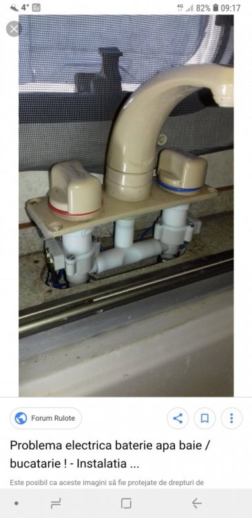

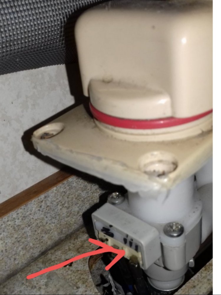

Mariuscristin 0 Semnalează Publicat 8 Mai, 2019 Buna ziua.Din cauza coroziunii(probabil) microconactul bateriei dușului (cât și al bateriei de la bucătărie) a rămas pe poziția închis fapt pentru care pompa de apă funcționeaza permanent.Unde pot găsi un astfel de microcontact(am constatat că se demontează de pe baterie) sau dacă există o altă variantă tehnică pentru rezolvarea problemei sau trebuie să schimb bateriile cu totul? Am atașat o fotografie în care am indicat cu săgeata microcobtactul. Distribuie această postare Link către postare Distribuie pe alte siteuri

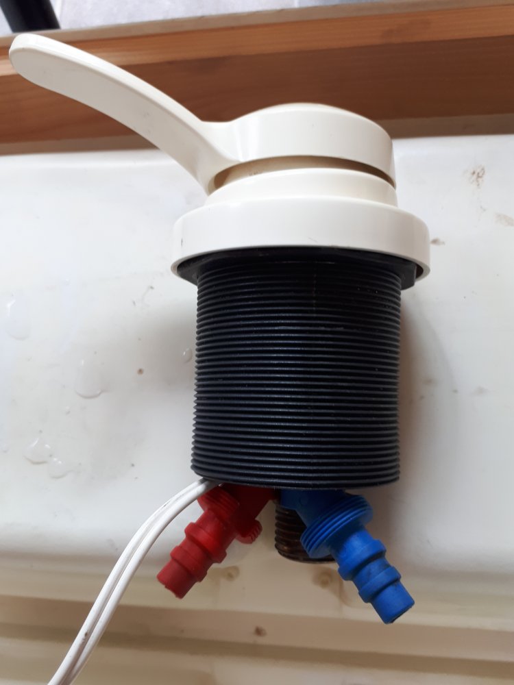

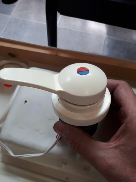

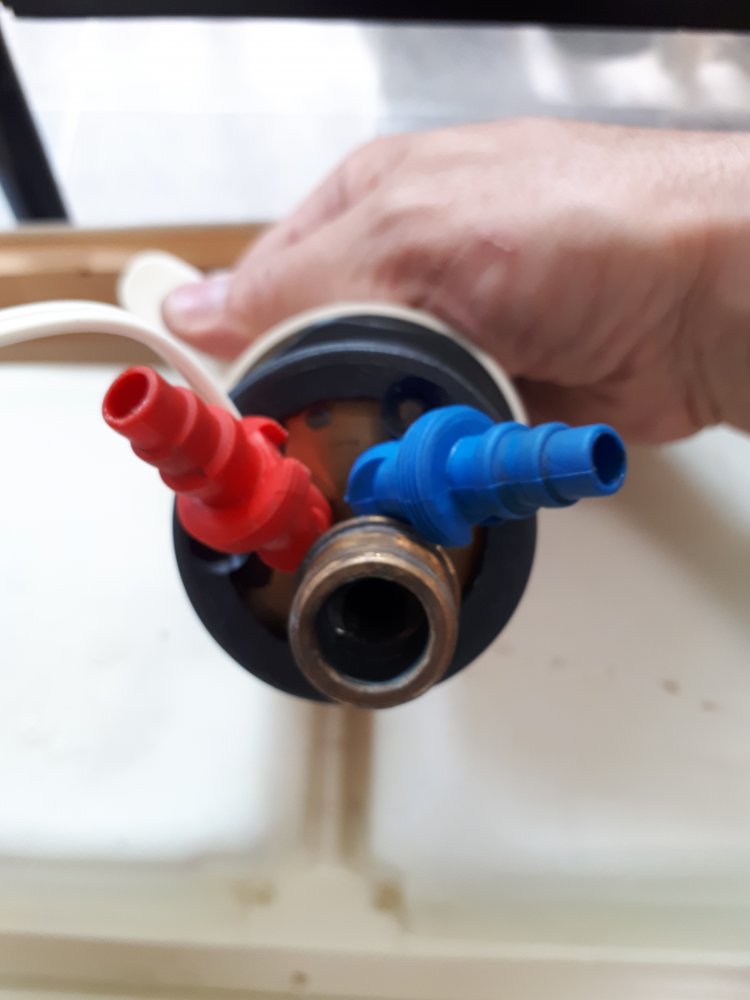

Adrian Mihai 96 Semnalează Publicat 13 Mai, 2019 Salutare, Pentru a nu deschide un alt topic cu acelasi titlu si subiect o sa expun aici si problema mea. Robinetul monocomanda de la dus nu inchide complet si atunci cand utilizez un alt robinet din rulota incepe sa picure . Am demontat bateria insa m-am blocat in procesul de dezmembrare pt a identifica problema lipsei de etanseitate. Nu reusesc sa o demontez in continuare si nu vreau sa fortez si sa stric ceva la baterie, in speranta ca se ma poate repara. Prespun ca are o garniture sau pastila ce poate fi inlocuita. Daca a mai demontat cineva acest model sau unul asemanator il rog sa ma indrume in continuare. Atasez si poze: Distribuie această postare Link către postare Distribuie pe alte siteuri

NRLaurentiu 2.113 Semnalează Publicat 13 Mai, 2019 @Adrian Mihai: scoti capacelul rosu/albastru, apoi desfaci surubelul, dupa care iese manerul si apoi gasesti corpul monocomanda. Demontarea este asemanatoare cu cea a unui robinet monocomanda obisnuit. Insa ma indoiesc ca vei gasi piese compatibile sa le schimbi. @Mariuscristin: nu gasesti sa schimbi doar microcontactul, este corp comun cu partea de jos a robinetului. A lucrat la intensitati mari si (probabil) a avut si un contact imperfect/oxidat si astfel s-a sudat. Pe viitor, dupa ce repari, pune un releu auto de 12 V in cutia cu sigurante actionat de circuitul intrerupatoarelor de la robineti pentru ca amperajul mare spre pompa sa treaca doar prin releu. Distribuie această postare Link către postare Distribuie pe alte siteuri
Adrian Mihai 96 Semnalează Publicat 14 Mai, 2019 am incercat sa scot capacelul (se vad urme de varf de cutit in poza) insa nu am fortat prea tare ca sa nu stric ceva. merci . o sa fiu mai energic. Distribuie această postare Link către postare Distribuie pe alte siteuri
Mariuscristin 0 Semnalează Publicat 15 Mai, 2019 Multumesc NRLaurentiu pentru sfat. Am gasit microcontact in UK si am comandat dar am sa montez un releu de 12 v pentru protectie Distribuie această postare Link către postare Distribuie pe alte siteuri
NRLaurentiu 2.113 Semnalează Publicat 15 Mai, 2019 Cu placere! E bine ca este detasabil microcontactul. Cred ca mai util era sa schimbi bateria, e veche si in timp va ceda si ea. Distribuie această postare Link către postare Distribuie pe alte siteuri
Adrian Mihai 96 Semnalează Publicat 20 Mai, 2019 (modificat) Am reusit sa demontez bateria si am identificat o garnitura ciupita. Am intors-o pe partea celalata si am remontat tot ansamblul. Inainte de introducerea in carcasa am verficat functionarea microcontactului format din lamele metalice minuscule. Incercand sa tensionez partea mobila si fara sa observ ca este defapt un ansamblu format din 3 componente am patit-o si componenta din mijloc s-a desprins si nu am mai gasit-o. Este o lamela de max 2 mm pe 1 mm. De suparaream uitat sa fac poze. Se pare ca in lipsa acestei componente minuscule va trebui sa cumpar o alta baterie. Din greseli se invata; asa se pare. Modificat 20 Mai, 2019 de Radu B Distribuie această postare Link către postare Distribuie pe alte siteuri
