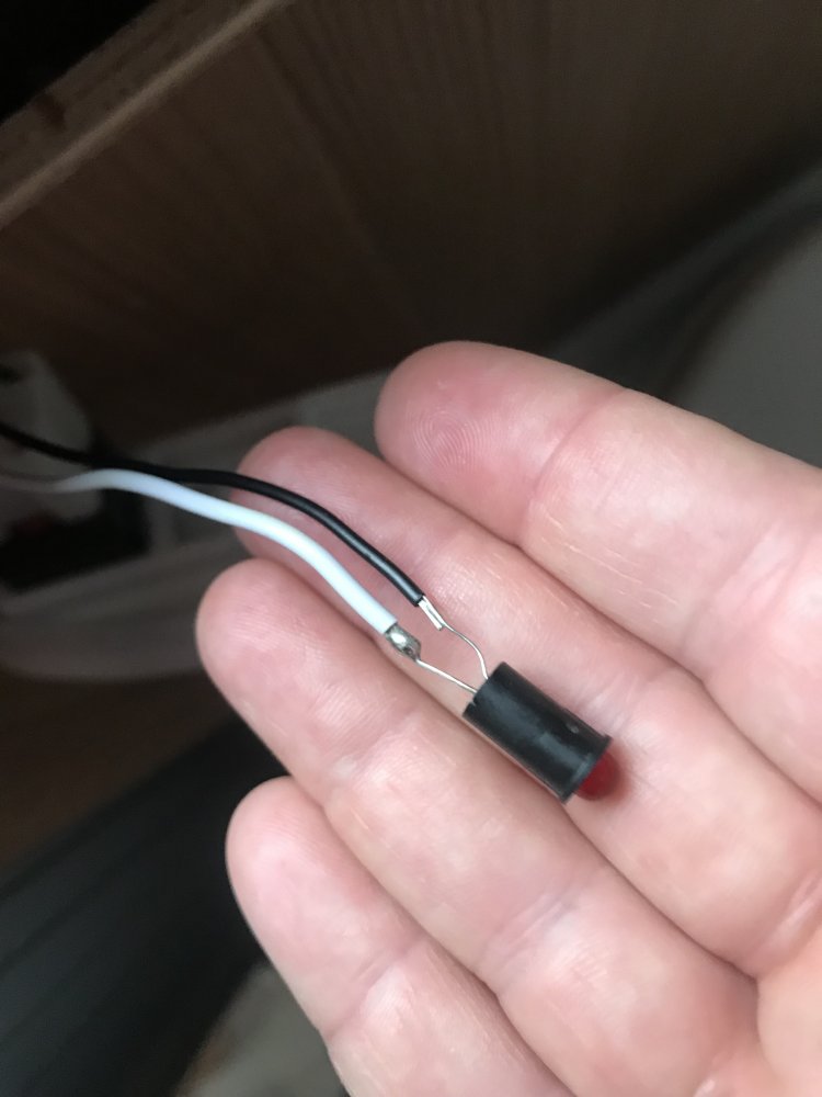

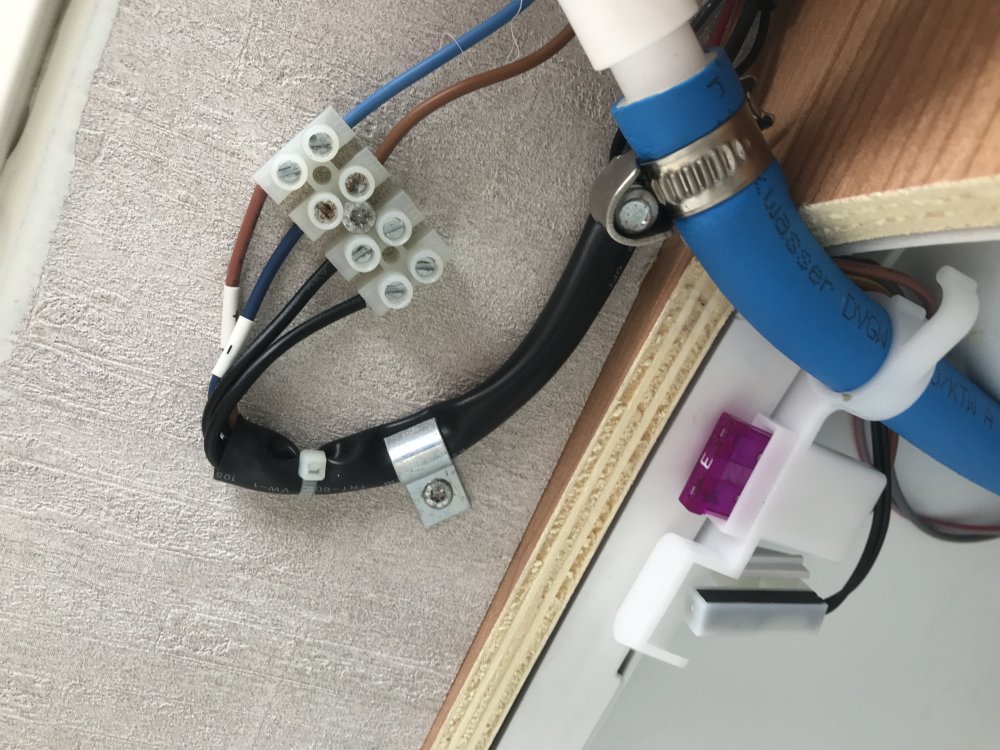

Ledul indicator de umplere a casetei pttoaleta nu mai functioneaza. Era tot timpul aprins pe verde iar cand se umplea caseta era rosu.
Am masurat tensiunea pe el, imi afiseaza 0.02 daca aparatul e pe 20V curent continuu.
Am verificat siguranta de la caseta , si restul sigurantelor, sunt bune.
Am incercat si cu magnetul la senzorul ee la caseta, nu se intampla nimic
Am verificat tensiunea la firele albastru/maro si am 12V
Functia de flush ( eliberare apa pt wc ) functioneaza
