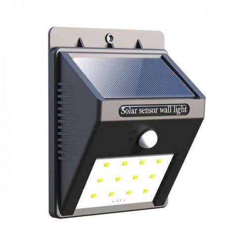

Angelo 59 Semnalează Publicat 13 Aprilie, 2019 Salutare prieteni! Experiența zero în domeniu mă face să vă cer sfatul vouă, celor mai experimentați: Am cumpărat cu un preț bun, de pe un site care-și făcea reclamă pe facebook, un set de lămpi solare de perete ( ca cea din foto )! Inițial au fost la 99 lei, dar le-am găsit cu 50 lei / set . Acum au dispărut de la vânzare cu site cu tot și de asta nu vă pot recomanda link. Aș vrea să prind câte una pe fiecare perete lateral și una spre fața rulotei, ca să se declanșeze senzorul în momentul când cineva ar umbla la compartimentul cu butelia rulotei! Rolul lămpilor ar fi să sperie eventualul hoț care ar vrea să-mi viziteze rulota, mai ales că o am parcată în parcarea de la bloc și de câteva zile iluminatul părcării face figuri stingându-se în fiecare seară pe la orele 23! Rugămintea mea ar fi să-mi recomandați un silicon bun pentru exterior, sau altă soluție, cu care să pot lipi aceste lămpi, eventual ar fi ok dacă le-aș pune și câte un holtșurub ( tot citesc prin diverse postări că nu e indicat să găuresc rulota ) ca să nu am surprize că zboară de la locul lor în mers să fac vre-un accident! Cred că ar tragic să-i proiectez altui participant la trafic o lampă în parbriz pe autostradă! Mulțumesc pentru timpul acordat! Distribuie această postare Link către postare Distribuie pe alte siteuri
Gabriel Schuster 1.602 Semnalează Publicat 14 Aprilie, 2019 Salut, Le poti lipi permanent cu Sikaflex 252, colegii lipesc pe acoperis suportii pt panourile solare cu el. Sau folosesti Sikaflex F 11, un etansant cu proprietati adezive si holzsuruburi. 2 Distribuie această postare Link către postare Distribuie pe alte siteuri
Fejer Antal 10.440 Semnalează Publicat 14 Aprilie, 2019 Salutare. Prima data ar trebui sa ne scri si dimensiunile lampi. Parerea mea este ca lampile nu o sa sperie hoti, o sa observi ca copi acolo o sa stea la vorba cand va fi intuneric sí singura sursa de lumina va fi de la rulota ta. Sí dupa cateva ore se va descarca bateria din lampa. In nici un caz nu recomand sa gauresti peretele rulotei. De ce nu pui un sistem de alarma? Distribuie această postare Link către postare Distribuie pe alte siteuri

Angelo 59 Semnalează Publicat 14 Aprilie, 2019 în urmă cu 3 ore, Fejer Antal a scris: De ce nu pui un sistem de alarma? Am încercat să caut o alarmă, dar aici la mine în satul cu 32 nume, Drobeta Turnu Severin, o firmă specializată mi-a cerut 1800 lei pentru o alarmă care mergea la 230 V, ceea ce nu pot avea în permanență la rulotă, că doar nu o să trag un fir din casă în parcare, mai ales că stau la etajul al treilea, ar zice vecinii că m-am zburat cu creierașii! Dacă ai vreo sugestie de alarmă m-ar ajuta un link. Partea ce vine lipită are cam 12.5 cm X 9.4 cm Distribuie această postare Link către postare Distribuie pe alte siteuri

Alin Opran 2.471 Semnalează Publicat 14 Aprilie, 2019 @Angelo nici eu nu te sfatuiesc sa montezi lampile alea pe rulota, mai ales pe lateral. Forma nu ajuta deloc, au suprafata mare de rezistenta la vant. Sunt unele dedicate cu forma aerodinamica pe ebay... Legat de alarma, se gasesc deasemenea alarme sub forma de kit ce se alimenteaza la baterii. Nu cred ca e o avere sa le schimbi lunar. Cateva exemple aici Spor 1 Distribuie această postare Link către postare Distribuie pe alte siteuri
Angelo 59 Semnalează Publicat 14 Aprilie, 2019 în urmă cu 7 ore, Gabriel Schuster a scris: Salut, Le poti lipi permanent cu Sikaflex 252, colegii lipesc pe acoperis suportii pt panourile solare cu el. Sau folosesti Sikaflex F 11, un etansant cu proprietati adezive si holzsuruburi. Mulțumesc mult! Distribuie această postare Link către postare Distribuie pe alte siteuri
