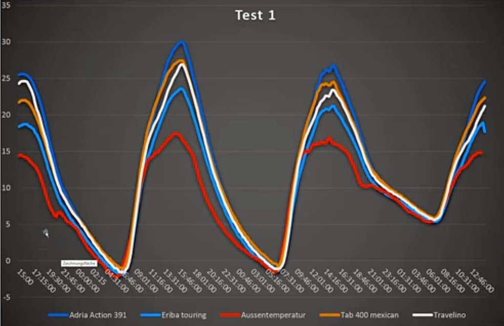

Ceea ce impresioneaza si ramane din acest test (cel putin pentru mine care nu sunt vorbitor de germana) este aceasta imagine cu graficul evolutiei temperaturii de-a lungul a trei zile:
Grafic.jpg.384a5ea26aa80564fbcf571550642e6e.jpg,
unde cu rosu este graficul evolutiei temperaturii de afara, iar celelalte culori sunt graficele temperaturilor din interiorul a 4 rulote dintre cele testate.
Nu ma asteptam ca Eriba sa fie atat de bine izolata (Eriba a avut expus modelul ceva mai mic - 430, dar cu aceeasi compartimentare,  la expozitia de la Romexpo de la sfarsitul lunii martie a.c.) La polul opus se observa lejer cum temperatura din Adria a crescut foarte mult ziua (geamurile mari din fata cu tenta fumurie au contribuit din plin la asta!) Invariabil, fara a fi pornita incalzirea din interior, toate rulotele au ajuns noaptea la temperatura de afara (undeva in jurul a 0 grade C).
Concluzia specifica acestui test (din punctul meu de vedere), este aceea ca pe timpul zilei are o importanta foarte mare culoarea geamurilor si a caroseriei, acestea facand practic diferenta si mai putin termoizolatia peretilor/acoperisului. In conditiile diurne din clip, aproape 10 grade C in plus la interior fata de temperatura de afara este foarte mult din punctul meu de vedere. Bineinteles daca lasam rulota in plin soare si nu la umbra! Iarna, aceasta combinatie este un avantaj, dar vara... :)
De asemenea,  cred ca este de la sine inteles ca termoizolatia si suprafata cat mai mica a geamurilor fac diferenta intre a ne fi frig si a ne fi bine noaptea, atunci cand avem incalzirea pornita.
