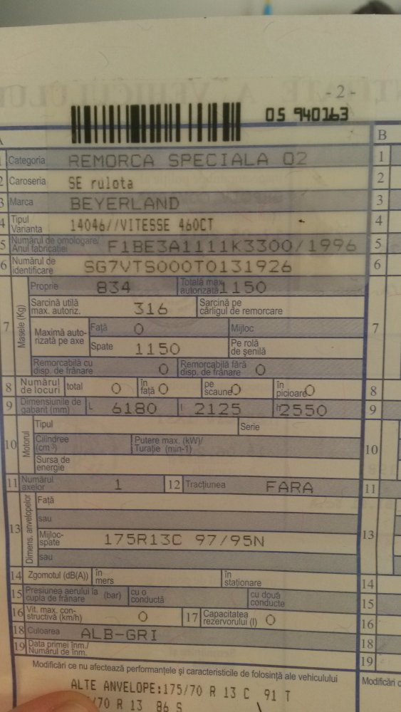

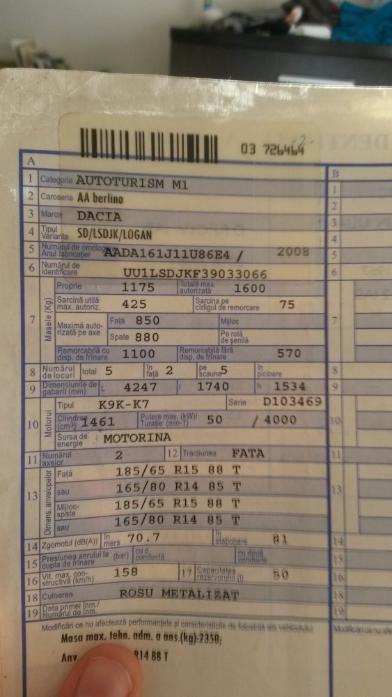

Laurentiu, iti multumesc mult pentru raspuns si imi cer scuze pentru ignoranta... sunt in proces de invatare...atasez doua poze cu datele masinii si ale rulotei pt clarificari.
Nu prea merge din punct de vedere legal, masina are 1100 kg mma remorcabil cu sistem de frânare iar rulota are mma 1150 kg ..... văd că este un Beyerland de 4.60 m fără proțap, din ce știu eu colegul @Ovidiu-Betty are un Beyerland mai scurt :nedecis:
Poate ne lămurește el ce lungime și mma are a lui ca să poți face o comparație.

Dupa cum am banuit, prima restrictie din taloane este ca rulota depaseste (legal) specificatiile maxime admise pentru tractare de catre masina (rulota are MMA 1150 kg, iar maximul admis pentru a tracta este de 1100 kg). Dar (!), in talon exista si o a doua restrictie, respectiv MMA a unui ansamblu de vehicule = 2.350 kg. Asta inseamna ca greutatea masinii impreuna cu rulota nu trebuie sa depaseasca aceasta valoare.
Motorul are 50 KW, nu CP. Transformand KW in CP inseamna circa 65 CP.
PS: rulota (dincolo de partea legala) este un pic cam mare pentru masina. Asadar, una dintre cele doua variabile trebuie schimbata! Denumirea comerciala a rulotei tale este Beyerland Vitesse 460 CT (4, 6 m lungimea caroseriei, fara protap, iar cu este de cca 6, 2 m).
PPS: MMA masina + MMA rulota = 1.600 kg + 1.150 kg = 2.750 kg > 2.350 kg dpdv legal.

Laurentiu, dar desi MMA-ul rulotei este de 1150, greutatea ei este de 834 kg. MMA-ul inseamna maximul de greutate pana la care poate fi incarcata rulota, nu? adica are 834 de kg si o mai pot incarca pana la maxim 1150 kg. La fel si in cazul Loganului, nu? Greutatea este de 1175 si poate fi incarcat pana la maxim 1600. Dar asta nu inseamna ca ambele vor fi incarcate pana la maxim. Gresesc cu ceva?
Nu gresesti! Insa legea ia in calcul valoarea maxima. Nu vine politistul de la rutiera cu cantarul sa vada daca le-ai incarcat mai mult decat spune in talonul masinii! :)
PS: legal poti tracta doar 750 Kg!
PPS: bine ca nu a fost oprit, lua amenda doar din taloane!
