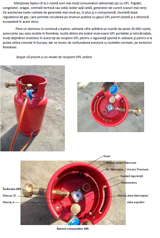

Eu, ca dotare la rulota, am si butelie si rezevor GPL portabil.  Acum aproximativ o luna am vtut sa incarc recipientul GPL la o statie peco si am fost refuzat. E vorba de rezervoR GPL, nu butelie, la care teoretic e strict interzisa umplerea i n statiile GPL.  Nu mai intru in polemici cu buteliile, cunosc legislatia.  Dar fiind nedumerit, am cerut o clarificare Inspectoratului pentru Controlul Instalatiilor sub Presiune si de Ridicat- ISCIR, referitor la recipientele GPL reincarcabile si transportabile, care sunt fabricate dupa alte norme si standarde. Raspunsul a fost, ca la noi in tara, este interzisa si incarcarea acestora.  Asa ca, daca aveam da gand sa mai iau un recipient GPL m-am razgandit, mai bine o butelie, ca e mai ieftin si la fel de ilegal. Inafara se poate cu rezervor GPL... aici nu.  Am postat doar ca informare, ca de dezbatut o lege clara nu are rost.
