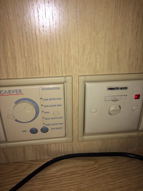

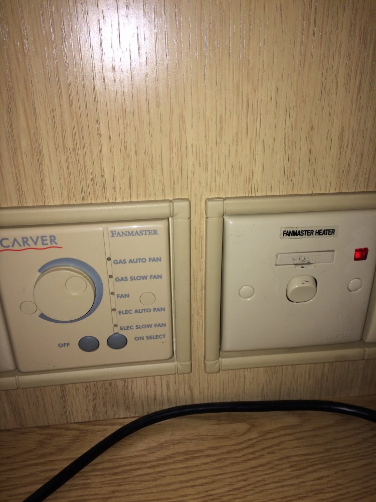

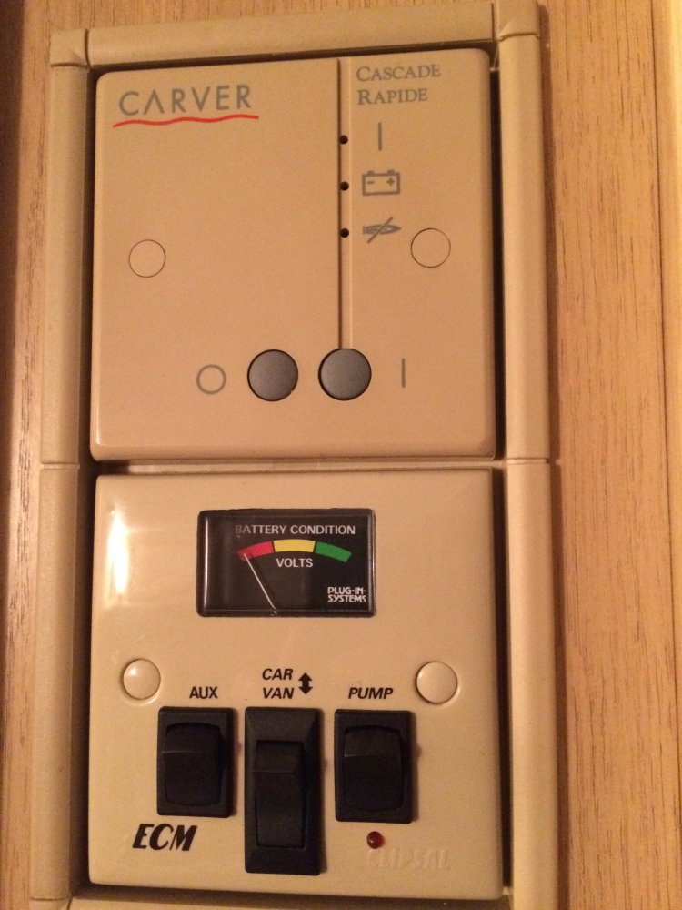

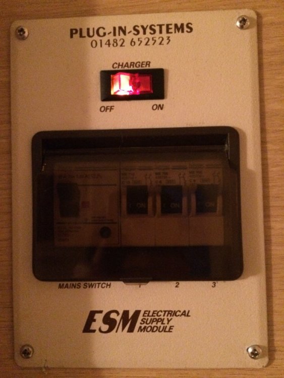

Am o rulota Sterling Europa 460MB din 1998 la care in vara functionau perfect pompa de apa, aeroterma Carver, toate becurile, becul de la hota, Carver Cascade rapid la alimentarea de la reteaua 220V (rulota este conectata doar la 220v, prizele de la masina neconectate, nu am baterie pe rulota). Dimineata cand am vrut sa aprind becurile de pe mijloc surpriza, nu mergeau, impreuna cu ele nu se aprindea nici un led de la Carver Cascade Rapid sau incalzirea Carver. In schimb aveam curent la prize 220v, 2 becuri mergeau, presupun ca sunt 220v, frigiderul merge.
Am verificat toate sigurantele de sub paturi si cele din tablou, totul in regula. Am conectat o baterie de 12v si de pe baterie functioneaza becurile de pe mijloc, se aprinde ledurile la carver, am tensiune spre pompa de apa. Sa fie defect convertorul de la 220v la 12v ?
Am atasat cateva fotografii.

Transformatorul trebuie sa aiba buton de pornire din greșeală sa nu fie pe poziția oprit.
Verifica daca are curent la intrare in transformator.

Doar ce e in poze am ca si comanda, ECM are: aux care este o iesire, VAN sau CAR si Pump On/Off. Unde ar trebui sa fie acest buton ? Transformatorul o fi pe sub chiuveta ?
