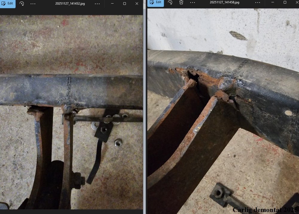

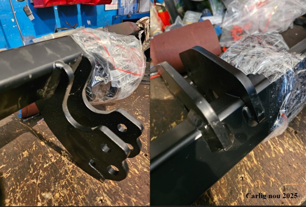

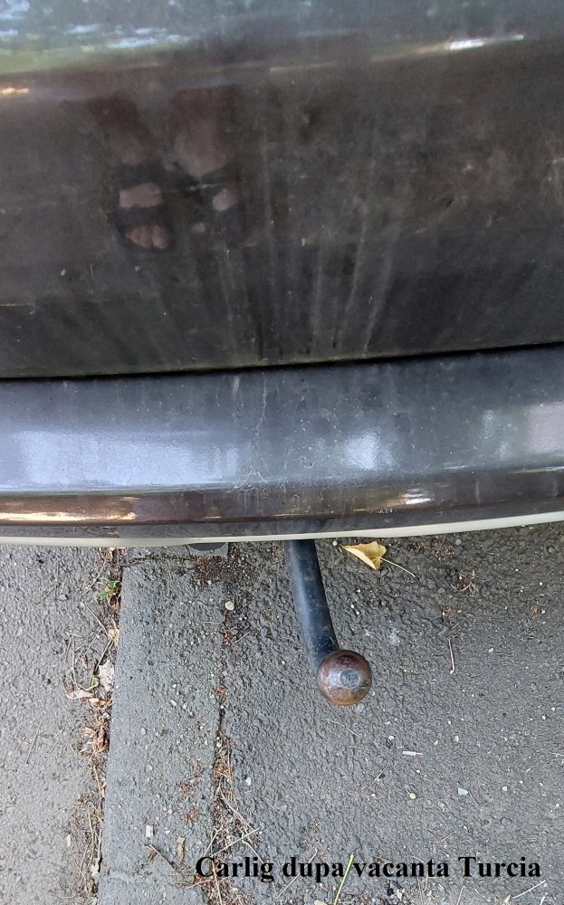

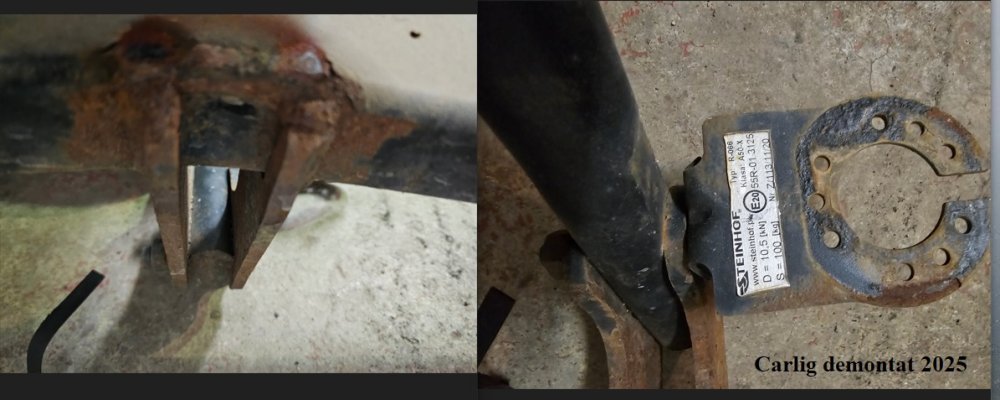

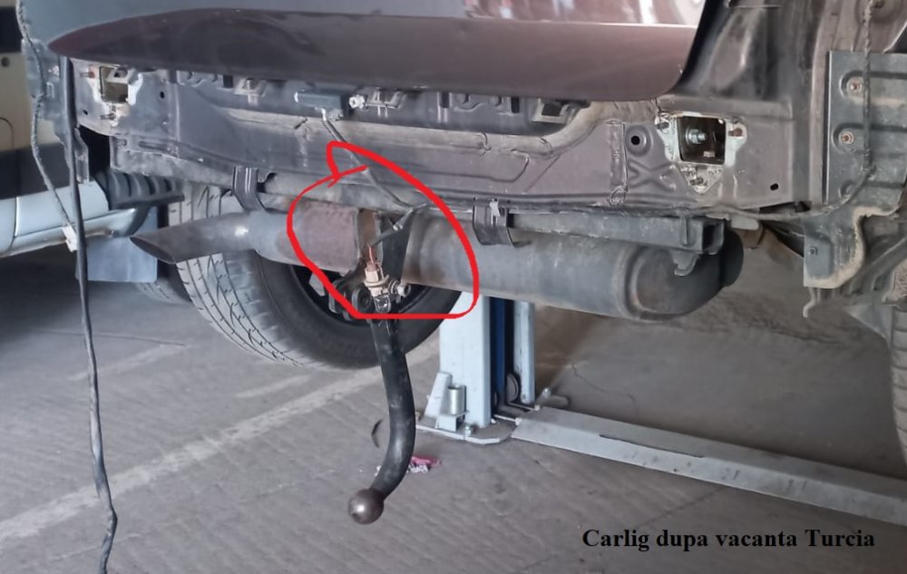

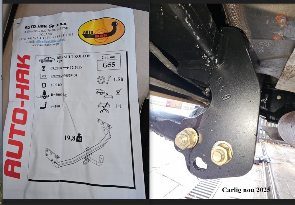

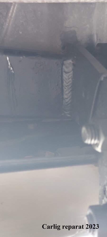

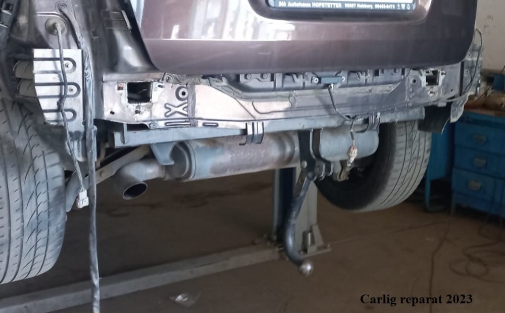

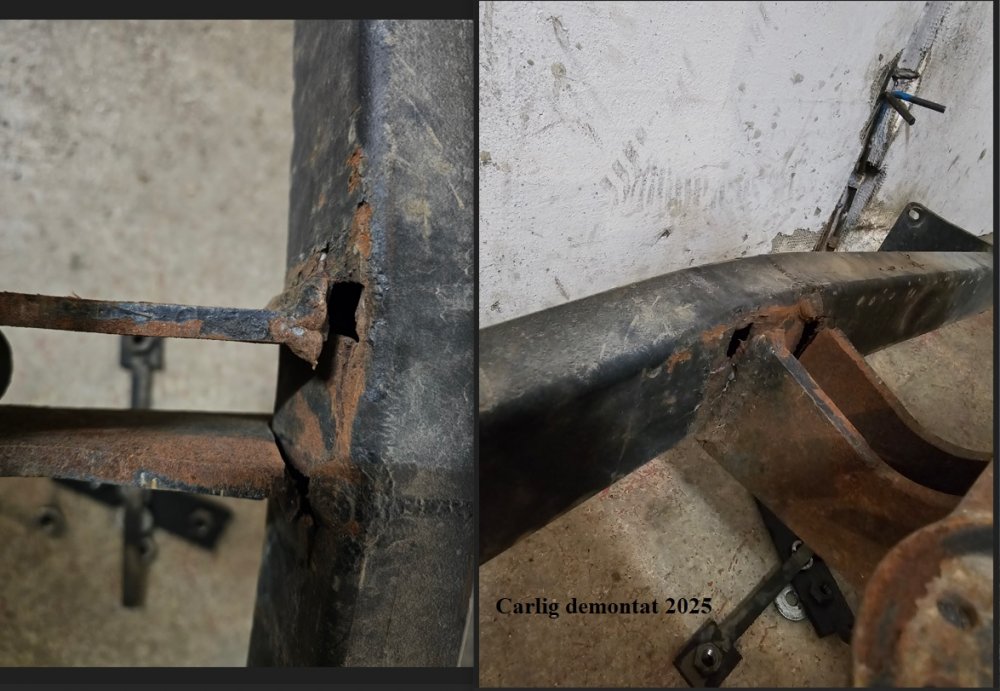

Ciprian Mirescu 692 Semnalează Publicat 30 Noiembrie, 2025 Salutare și bine v-am regăsit. Vreau să vă aduc aminte să aruncați câte o privire și la cârligul de remorcare de pe mașină. Povestea mea cu final fericit este în felul următor: -cârligul de pe mașină l-am montat la un service în 2022, și nu îmi aduc aminte să fi fost întrebat la vremea respectivă dacă să pun ceva cârlig “mai bun” sau nu. In 2023 am făcut un traseu până în Turcia și de acolo m-am întors cu cârligul puțin strâmb. În proporție de 99% de la un bump la care nu am fost atent și l-am sărit în viteză. L-am reparat când am revenit, (îndreptat și sudat) la un service arătând foarte bine după aceea. Din fericire pentru mine acum în 2025, am avut inspirație (când am înlocuit cauciucurile de vară) să arunc o privire la cârlig iar atunci am constat în ce stadiu este cârligul. Evident că nu am putut vedea tot, dar suficient cât să caut să remediez problema. Într-o primă fază am încercat să găsesc pe cineva să îl sudez din nou, am și găsit defapt (neștiind exact cum arată când e dat jos), iar după mai multe analize chiar înainte de a îl demonta, din foarte multe alte motive am ales să îl înlocuiesc cu unul nou. Consider că am ales varianta corectă, mai ales când am văzut cum arata cârligul după demontare. Cel nou arată mai solid (cel puțin prinderile) și e mai greu puțin decât primul. Menționez că rulota are MMA 1350kg, încărcarea o fac tot timpul cu atenție pe zona centrala. În schimb traseul spre Grecia (care în cam fac de 2 ori pe sezon) are o zonă cu ceva km în Serbia, zona Kovin, unde este horror (plin de gropi). De fiecare dată lucrurile din rulotă sunt sărite de la loc oricât de încet merg. În concluzie, pe lângă restul verificărilor uzual de plecare mai aruncați o privire și la cârlig din când în când! Drumuri bune tuturor . 3 Distribuie această postare Link către postare Distribuie pe alte siteuri
Draghiciu Dumitru 405 Semnalează Publicat 30 Noiembrie, 2025 nu exista carlig de remorcat cu sudura. ce ai cumparat a fost o teapa Distribuie această postare Link către postare Distribuie pe alte siteuri
Fejer Antal 10.441 Semnalează Publicat 1 Decembrie, 2025 Salutare @Ciprian Mirescu Ai ales remedierea corectă, adică că ai schimbat cârligul! Eu personal am tractat acum câtva ani destul de mult trailer și rulotă, însă niciodată nu am reușit să strâmb cârligul! Cred cârligul pe care ai strâmbat era ceva home made sau care a mai suferit niste intervenții mecanice. Drumuri bune fără evenimente neplăcute! Distribuie această postare Link către postare Distribuie pe alte siteuri
