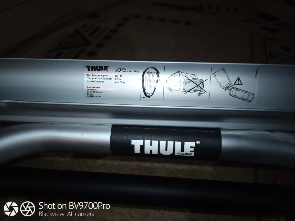

Buna ziua tuturor.
Deoarece ne pregatim la vara sa plecam la Nyírbátor in Ungaria, am cumparat un suport de biciclete marca Thule pe care o sa-l montez pe protap.

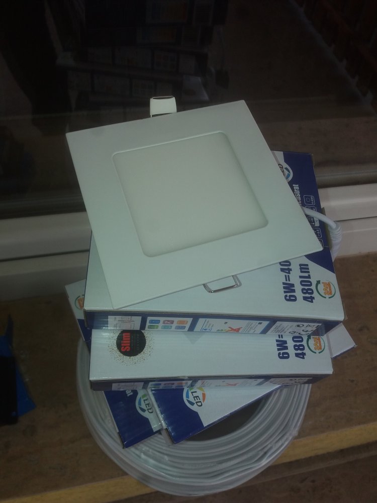

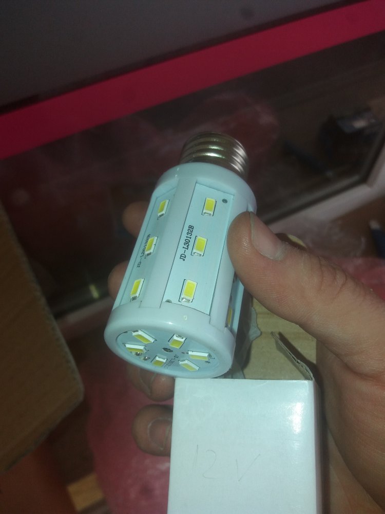

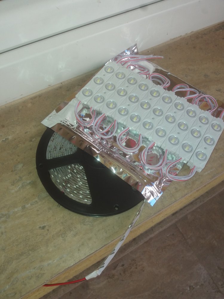

Achizitiile de azi, pentru imbunatatirea confortului in rulota:
- module 3 led 1.5w 12v alb rec, cu care voi ilumina dulapurile, portbagajul si mai vedem pe unde mai strecuram cate unul.
- spit led 6w ultraslim alb cald, vor fi incastrate in plafon, inlocuin vechiile plafoniere( care dupa ca au fost convertite din bec in banda led, am decis sa le schimb). Ce-mi place la spoturile astea cel mai mult, este ca nu se incalzesc absolut deloc.
- Cablu 2x0.75mm, care va face legaturile intre noile dotari.
- regulator panou solar, 12v-24v, 30A.
- bec led 12v, 5w, lumina rece, cu dulie normala. Pentru "pe afara".
- panou fotovoltaic monocristalin 100w, semiflexibil. Este achizitionat din toamna, dat il trec doar acum in lista de cumparaturi
- banda led 12v waterprof. Am comandat alb cald, dar a venit rece.

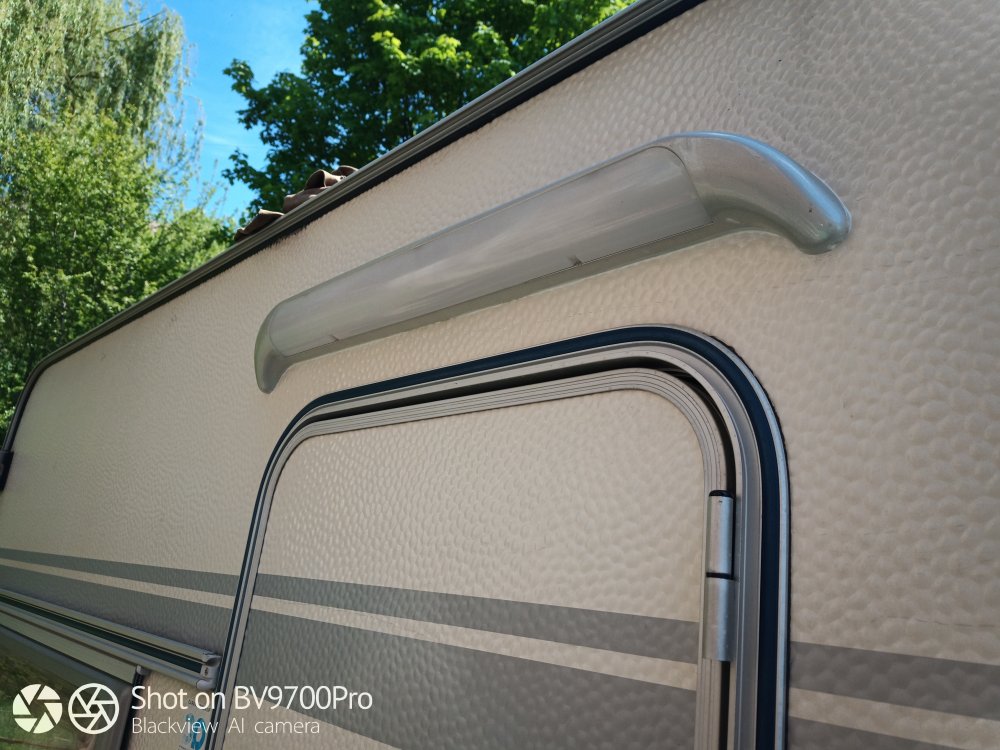

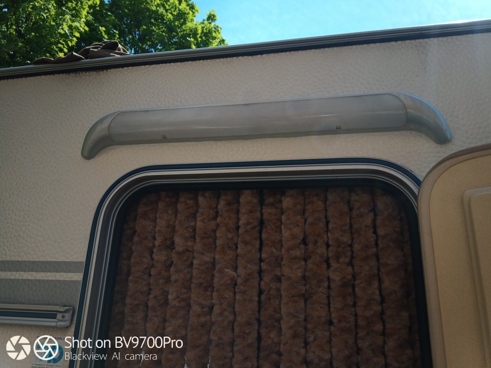

 Astazi la noi vremea a fost foarta frumoasa, tocmai bun pentru mesterit la rulota. Nu de mult am cumparat o lampa pentru exterior care vine montat deasupra usi de intrare ín rulota. Am schimbat ín ea  banda de LED de culoare rece sí foarte puternica (18W/ml) In lampa a intrat 35cm.  Lampa originala este pe 220v iar asta de 12V.
Salut @Bogdan C. , De pe OLX am cumparat, vanzatorul din Tarcau. Pretul de achizitie 150ron +taxa curier.
Este cu leduri, lumineaza  acceptabil?
Salut @Ilie Minea Am schimbat  banda de LED cu una mai puternica cu lumina rece. Lumineaza foarte bine.
Mi se pare putin cam mata fata, cred ca se pierde multa lumina, dar daca zici ca ledurile cele noi sunt bune , sa-ti lumineze serile frumoase. Imi place forma si protectia sa nu curga apa pe use.Cu fata mai transparenta nu e?
