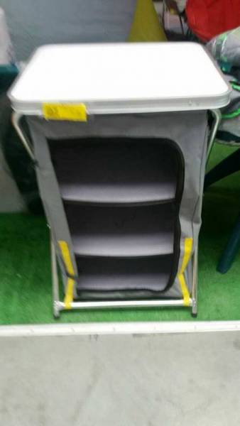

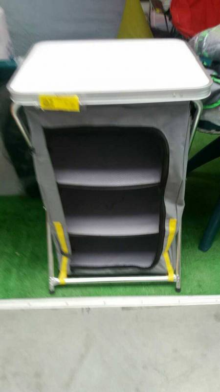

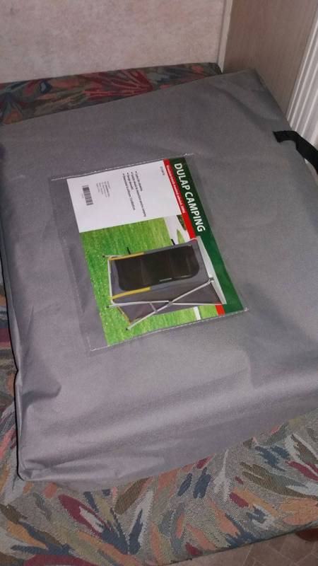

isor , astazi "m-au purtat picioarele" prin Dedeman si "mi-a dat de ochi" un dulap pliant de camping!j;[
Normal ca l-am luat, tot imi trebuia ca nu aveam!doh
Pret 115 lei!
Apropo, ce-ti spuneam colegule @mariusnegru? Intotdeauna i-ti mai lipseste ceva! tamp
Modificat de Eugen David
@Eugen David, sa-l folosesti cu placere! Am vazut si eu unul asemanator la un coleg rulotist. Singura problema, care o avea dulapul respectiv, erau politele care se curbau sub greutatea unor alimente. Nu stiu cum este cel pe care tu l-ai achizitionat.hi
Eugen m-ai înnebunit, vineri mă duc la Cluj că am un pic de treabă si mă bag la Dedeman să cumpăr si eu unul , că de mult îmi stă in gând un dulap de tipul acela pentru garajul meu de la camper. Mulțumesc anticipat !hi

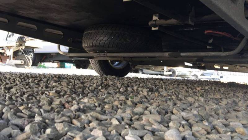

Datorita colegilor @Valentin Vasilescu si  @Cristian Pascu am apelat la serviciile baietilor de la Ploiesti-Negresti care s-au pus deja pe treaba

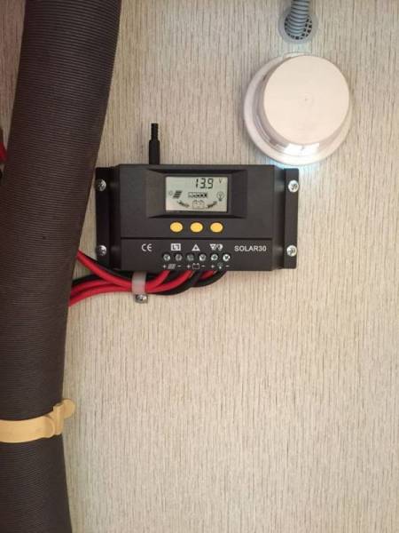

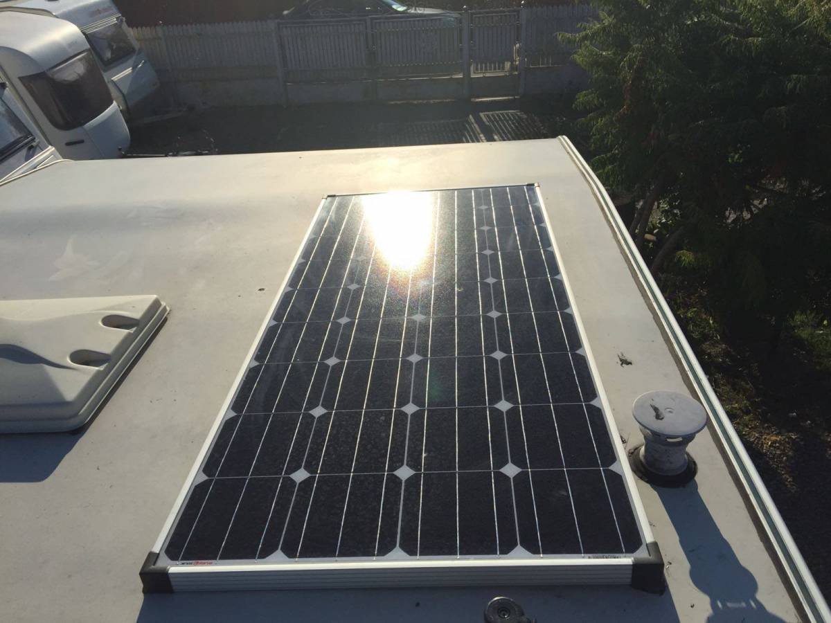

- Montat Panou Fotovoltaic - am achizitionat un panou fotovoltaic monocristalin de 150W si un controler de 30A cu display de la netdeal.ro si sunt multumit si de pret si de calitate. Am iluminatul pe 12V si am montat un invertor care il aveam deja pentru concursurile de pescuit :fishing: cum s-ar zice din dotare asa ca nu mai sunt nevoit sa schimb instalatia de prize in rulota (doar asta ar fi fost nemultumirea dar s-a rezolvat)

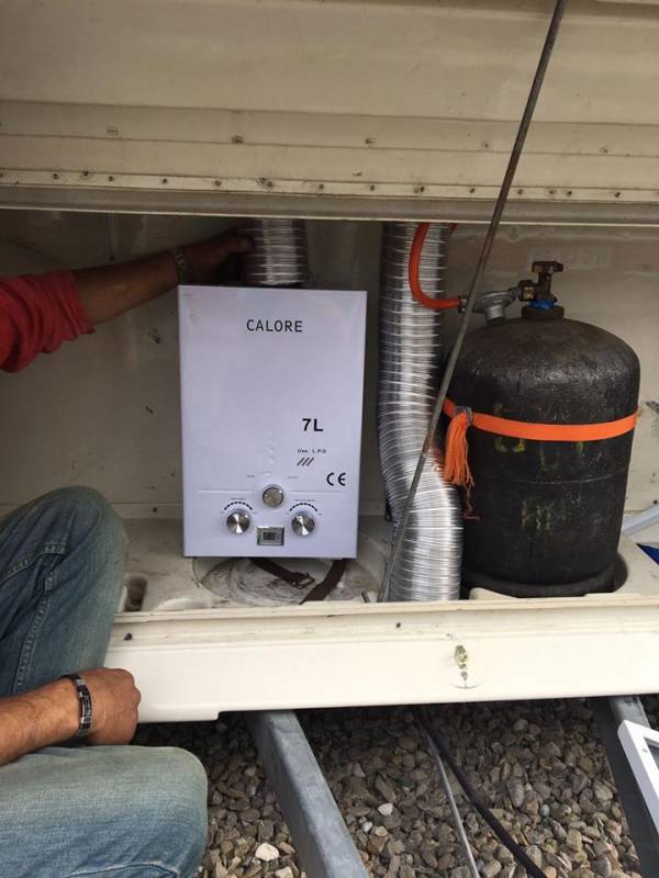

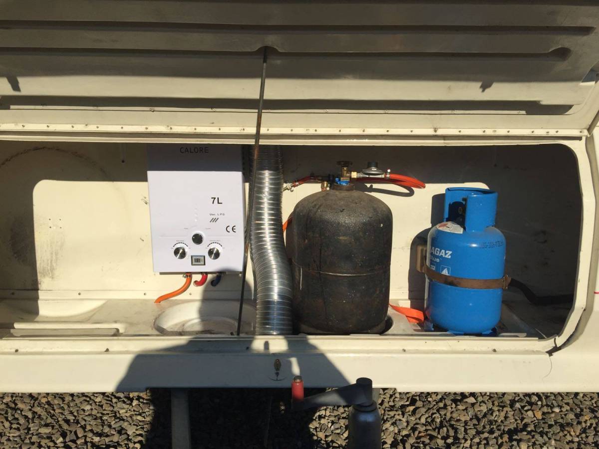

- Montat instant pe gaz si schimbarea pompei de apa
- Mutat si roata de rezerva cu suport sub rulota
- Hidroizolatie

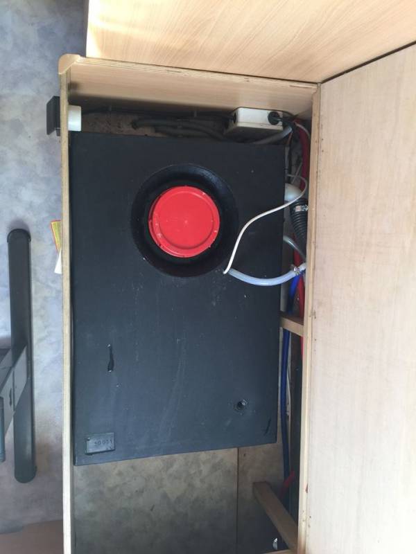

- Schimbat si rezervorul de apa cu unul de 60l
Cam atat, vin si cu o poza momentan si mai multe cand se finalizeaza treburile

Misto treaba, cand ai zis hidroizolatie la ce anume te-ai referit?
Sunt curios daca instantul asta rezista la zdrancaneala si nu se defecteaza. Eu unu personal merg destul de tare si cu rulota dupa mine si mai prin gropi si mereu gasesc prin ea lucruri plecate la plimbare :))) de aia imi pun intrebarea asta.

Hidroizolatie e un fel de vopsea gen cauciucata speciala care se da pe sub rulota pentru a proteja (din ce informatii am primit si eu)
Multi colegi au montat instantul si nu am vazut pe nimeni sa reclame vre-o potentiala problema ... acum sper sa nu fiu eu vre-un ghinionist :)

Si eu am instant identic cu al tau si.....isi face treaba cum trebuie. Sant foarte multumit de el.superok
Pt colegii cu instanturile:
La instructiuniile de montaj scrie "CONDITII OBLIGATORII DE MONTAJ: Racordare la cos de fum cu tiraj..."
Cum ati facut asta? Sau l-ati lasat prin tiraj natural?

@George B Vezi in poza atasata de mine (la mine burlanul vine in jos pentru ca acolo aveam o gaura din fabrica in rulota de aerisire si sa nu mai gauresc in alta parte ... dar se poate gauri sa il montezi unde vrei sau adaptezi ca si mine la gaura de aerisire)

Multumesc pt raspuns. Imtrebarea era daca are tiraj, caci din cate stiu, daca.l intorci in jos nu mai ai functioneaza neam. La cos ma refer.
Daca intamplator, arderea nu este completa, gazele nearse se vor inmagazina in cos si risti o explozie de toata frumusetea:(.
Cand il folosesti scoti tubulatura in sus pe langa rulota, sau are montat suplimentar un ventilator pentru evacuare fortata?

Mmmm, asa cum spuneam cred ca aici mai in masura sa iti raspunda sunt ori cei care deja au si au folosit (vezi mai sus un raspuns a unui coleg care spune clar ca si el are tot asa montat si merge fara probleme), iar ca si completare, nu, nu are nici un ventilator sau alta tubulatrua inafara de ceea ce vezi acolo ... baietii care au montat au mai multe la activ fara probleme si plus garantia lucrarii care o am de la ei ... deci sa zic ca stiu ei ce fac, eu nefiind de specialitate nicicum :ascratch:

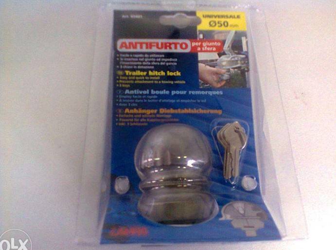

Dupa ceva distractie din nou la treaba si anume ce ma sfatuiti sa achizitionez ca antifurt (pe roata sau pe protap si de care si de unde daca aveti mai multe informatii) ???

Eu am un antifurt pe protap. E mai usor de intrebuintat.
L-am folosit in vara asta fiind plecat prin Europa si am lasat rulota prin parcarile si benzinariile de pe drum.superok
Se numeste antifurt  tip , , nuca ".hi
Sper sa fie utila postarea mea.nay

Si eu sunt de parere ca tot cel de protap e mai ok, in functie de ce cupla antibalans ai exista antifurturi dedicate pt ea. Cel de roata e voluminos si nu e facut dintrun material foarte solid si se poate da jos destul de usor daca bagi un levier si il indoi, pe cand daca nu poate agata rulota nu poate pleca cu ea. Oricum nici unul nici altul nu protejeaza 100% impotriva unor hoti buni. Eu cand o las pe undeva offcamping si plec decat cu masina la plimbare o las calata cu cele 4 cale si cu antifurtul de protap. Coarba de la cale o inchid in ea si gata.
Si eu am un antifurt AL-KO pentru protap, care blocheaza golul pentru nuca  si nu permite remorcarea rulotei la o masina. Antifurtul are o nuca care intra in golul de la protap, dar si un jug care vine pe deasupra protapului si fixeaza nuca antifurtului in gol si nu permite ca cineva sa o scoata. M-a costat undeva putin peste 100 lei cu tot cu transport. Sunt multumit de sistem si las casuta singurica, fara grija, unde doresc./.;hi
