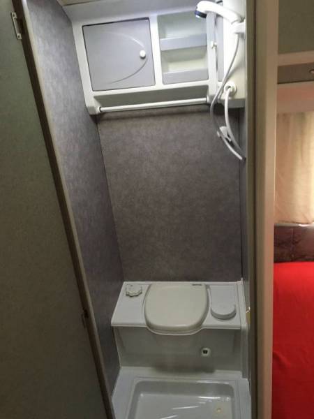

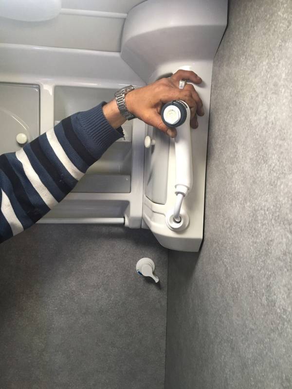

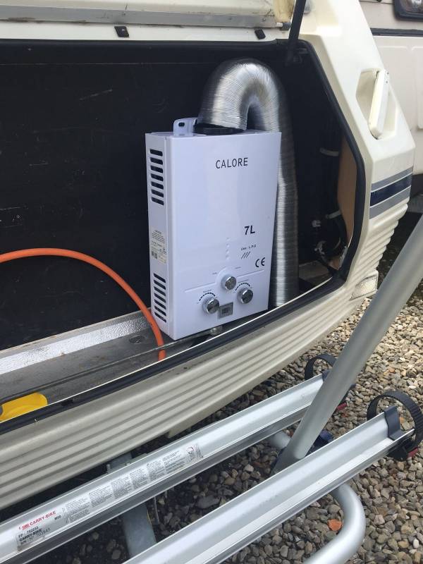

Joi am dus rulota la Negoiesti de unde am si cumparat o pentru cateva upgrade-uri.
Instalare boiler instant gpl, montare cadita de dus si dus , instalarea unui rezervor de 84 de litrii pentru apa si construirea traseului de apa calda pentru cele 2 chivete din rulota. Odata cu toate astea am schimbat la cele 2 chiuvete si bateriile.
Am achizitionat de la ei si un bazin pentru apa uzata si un suport pentru montarea rotii de rezerva sub rulota.
Lucrarile decurg foarte bine si sper ca miercuri joi sa o aduc acasa.
Revin cat mai repede cu pozele de la lucrari.
Momentan doar poza cu montajul dusului si bateriei de dus.

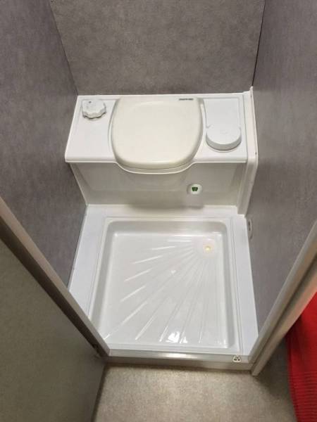

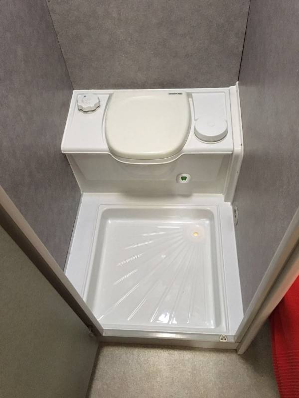

Revin cu poze de la finalul lucrarilor.
Valentin Vasilescu
Meritul total al unur oameni pasionati si profesionisti din Negoiesti , jud Prahova iar pe aceasta cale tin sa le multumesc din suflet.:clapping:

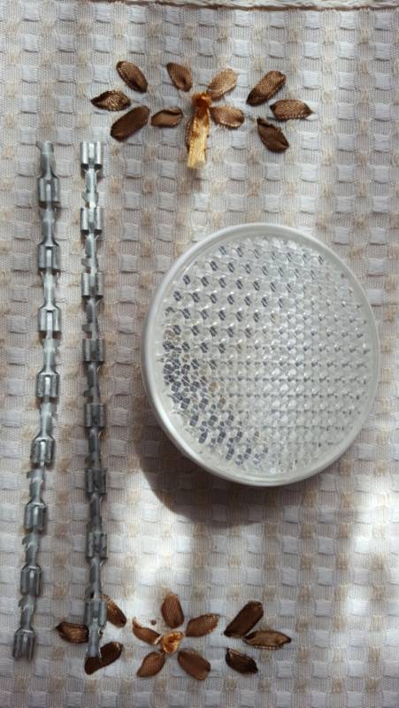

Nu m-am potolit si am achizitionat si perechea la stop si niste papuci electrici sa schimb la stopuri si pozitie spate ca toti sunt copti,  au plesnit si nu fac contact cum trebuie.
