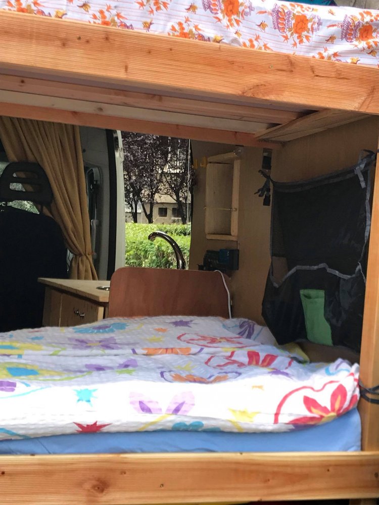

Salut. Vad ca devine din ce in ce mai populara treaba cu conversia (sau DIY) asa ca va impartasesc si eu cu drag experienta mea:
Desi nu am poze recente pun aici ceva poze de anul trecut. Foarte mari modificari nu sunt doar cateva estetice.
Povestea:
De vre-o 3 ani am vazut tot internetul legat de un DIY de campervan asa ca am inchiriat 4 zile o autorulota de la haff si apoi anul trecut (cam pe vremea asta) m-am decis sa cumpar un van si sa-l transform.
Nu cred ca e nevoie sa va explic “de ce?” :)
Ce voiam:
- Minim 3 locuri cu centuri - fiind o familie cu un copil (8 ani) - din care un loc(copil) in spate
- 3 locuri de dormit
- toaleta (cerinta obligatorie pentru sotie)
- buget masina undeva pe la 6000euro
- AC
- permis cat B
Asa ca trebuit sa aleg un van in care sa incapa ce am scris mai sus.
Pentru asta am ales cel mai lat van - sasiul de la Ducato/Boxer/Jumper (le-am masurat pe toate - Sprinter, Transit, LT). Am cautat un Ducato 4x4(Dangel) - nu am gasit.
Pentru ca omologarea ii destul de scumpa si complicata am ales un 8+1 (nu am gasit mixt cu AC) care teoretic are in talon si locurile din spate si e un M1. - poveste lunga aici…
Am luat un Peugeot Boxer din 2008 8+1 cu 6000e si am facut totul singur cam in ordinea asta:
- dat jos pana la tabla tot ce ii in spatele scauneler din fata (pastrat scaunele din spate in garaj)
- montat panouri solare semiflexibile 100w+150w pe masina (olx) 600ron+850ron+100ron controller
- trapa 40x40 spate (exis.ro) 200ron?
- spalat, si pus extrudat de 5cm pe tavan si podea si de 3cm pe lateral. Masina ii destul de paralelipipedica deci nu ii stres mare aici - LeroyMerlin - 300ron?
- pus folie aluminizata (cum se pune sub parchet) - LeroyMerlin
- tras cabluri spoturi tavan, spot podea si prize (3) cu usb si 12v - 2 baterii 100ah deep-cycle , sigurante, etc 2x450ron bateriile (olx noi)
- redresor 10A - 200ron?
- fara inverter - mac-ul se incarca la usb
- legat (cu intrerupator) - bateriile aux la alternator - in caz ca am nevoie

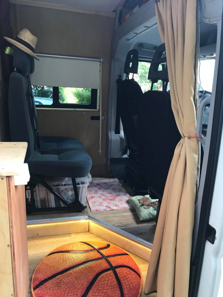

- Cumparat (olx) inca un scaun sofer si pus in locul banchetei de 2 din fata (prinderile sunt identice - se potrivesc) - 100euro?
- pus bancheta de 2 locuri din fata(are centura) in spatele scaunului soferului
- camera marsalier cu oglina display - 100ron (emag)
- cumparat (exis.ro) suport scaune rotative pentru modelul meu (nu prea gasesti second in ro, sau poate daca ai mare noroc) pt scaunele din fata - astea au fost scumpe. (1400ron?) se monteaza relativ usor
- Pe jos linoleum imitatie parchet - diego LVG?

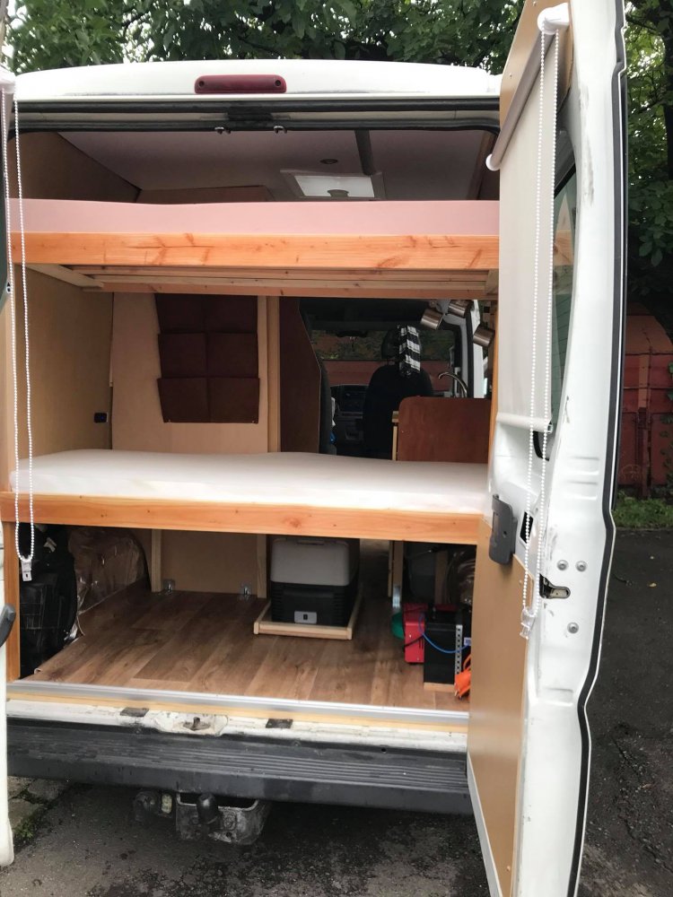

- facut in spate - pe latimea masinii - pat dublu jos si single sus (pentru ca sus e pat single se poate sta comod in sezut pe patul de jos). burete la mp, huse bumbac, etc
- facut cabina pentru dus/wc intre pat si bancheta dubla - plywood (placaj stratificat?) - holver - 200 ron?
- Usa cabina baie evantai - dedeman 140ron
- cumparat wc portabil(nou) si pus in cabina - 500ron

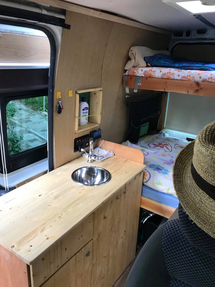

- facut pe partea cu usa culisanta blat cu chiuveta si sub un bidon de 60l apa curata si 30l apa gri + sertar + dulap jos cu etajere oale, borcane, etc
- Pompa presostat cu vas expansiune (olx si aliexpress) - 200ron
- Masa pliabila ce se monteaza in spatele scaunului soferului facand cu scaunele fata intoarse masa de 4 persoane
- Aragaz portabil - decathlon (100ron)
- Termometru interior-exterior (lidl), detector monoxid carbon (emag), etc (100ron)
- Frigider(cu freon) dometic 36 12V - (nu va pierdeti vremea cu racitoare si alte abureli) - 2500ron (emag) - montat pe suport glisiera sertat de sub pat
- Incalzitor siroccol nou eberspacher D2 (sub scaunul pasagerului fata) - 2500ron - asta l-am montat in toamna
- Am croit parasolare din folie izolatoare parchet aluminizata - dupa forma parbrizului+usilor laterale- gasiti si de cumparat dar ii cam scumpa. Eficienta mare cand sunt montate in exterior
- Draperie separare cabina fatza zona spate - mentine intimitate/stealth
- Plasa tzantzari usa culisanta (voal negru de la mercerie?) - cu prindere scai
- In spate draperie - dintr-o pilota subtire vara/vatelina - folosita doar iarna la usile din spate
- cantarit masina (fara bateriile auxiliare) +200kg (de la 2.4t la 2.6t) - nu-i tragic
- Dus solar portabil (din acela cu presiune) - decathlon (180ron?)
- Cadita dus custom fibra - a iesit foarte bine :)
- Am schimbat chiuveta - am pus una mai mare
- Urmeaza - rezervorul apa gri sub masina
- Urmeaza - Suport biciclete pe carlig(il are masina stock) - (ne-a lipsit f f mult)
- …ce am mai uitat sa zic
Exceptand cadita de dus custom (pe care am facut-o primavara asta) si draperia spate(pt iarna) si siroccol - cele de sus le-am facut cam in 2 luni (aprilie, mai 2018) dupa sau chiar in timpul serviciului.
Dar am bagat tare sa o termin si sa plecam…
Si am plecat in 2018:
- CJ - marea neagra - 2 sapt de la Jurilovca pana la Vama veche (recomand Tuzla far)
- CJ - Venetia - 2 sapt
- CJ - Barcelona - 3 sapt
- Apuseni - 1 sapt
- Rimetea, festival Garana, Bucovina, manastiri, etc - din cand in cand
- schi Sureanu (-10C afara +20 masina), schi Vatra Dornei, schi Marisel
in speranta ca va fii util cuiva - cu drag…
