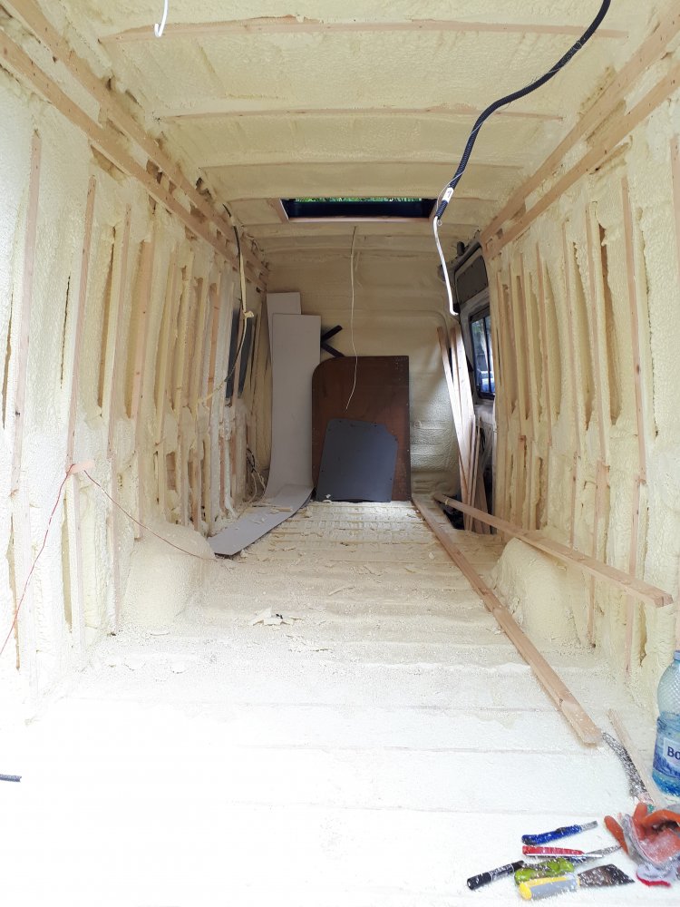

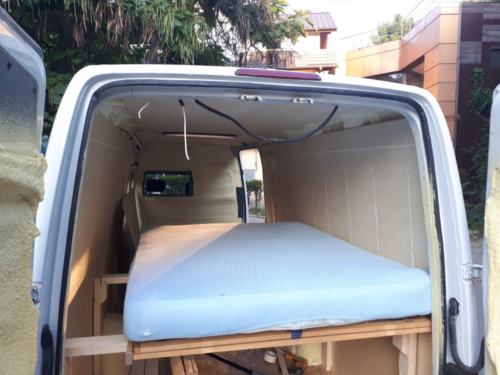

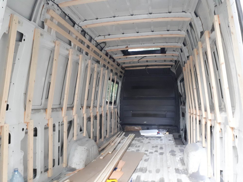

Raduvasil 24 Semnalează Publicat 24 Martie, 2019 Salut! După câteva luni de cântărit avantaje si dezavantaje si de cautat soluții mai mult sau mai putin clasice, am cumpărat-o pe ea: Am muncit neașteptat de mult ca sa o decolantez: Apoi i-am pus geamuri si trapa: Acum astept programarea la tinichigiu si vopsitor, apoi ma apuc de treaba. Pana atunci ma documentez, faza in care voi avea nevoie de ajutorul vostru. Sa va si explic ce vreau sa fac, in mare. In primul rand nu voi da jos peretele despărțitor si nu voi schimba omologarea. Prefer disconfortul asta in loc de bataia de cap pe care as avea-o dandu-l jos, cel putin pt acest prim proiect.In cel mai rau caz demontez majoritatea componentelor mai grele înainte de vizita anuală la ITP. Apoi, in "compartimentul de marfa" voi amenaja cat pot eu de "modern", dar simplu si practic. Curent electric, apa rece/calda, căldură. Voi reveni pe majoritatea celor de mai sus punctual, rugandu-va sa imi dati sugestii si sfaturi. O prima rugăminte: sub ce denumire gasesc in Romania chestia asta: VSR (Voltage Sensitive Relay) A Voltage Sensitive Relay (VSR) is an automatic component that activates when it sees that higher voltage from alternator charging and then turns off when the voltage drops. This is a clever way to not need any external signal wiring so it is easy to set up. Multumesc! 2 2 Distribuie această postare Link către postare Distribuie pe alte siteuri

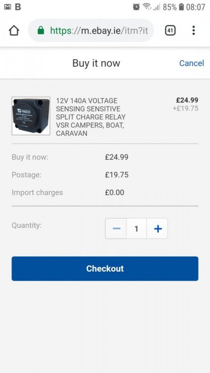

Alin Opran 2.471 Semnalează Publicat 24 Martie, 2019 Spor la treaba @Raduvasil VSR am cumparat si eu, de pe ebay, 30 euro: O sa-ti urmaresc proiectul, eu numai ce am terminat motorhome-ul meu tpt pe Sprinter xLWB. In caz de nevoie intreaba, te ajut cu mare placere cu sfaturi si sugestii Distribuie această postare Link către postare Distribuie pe alte siteuri

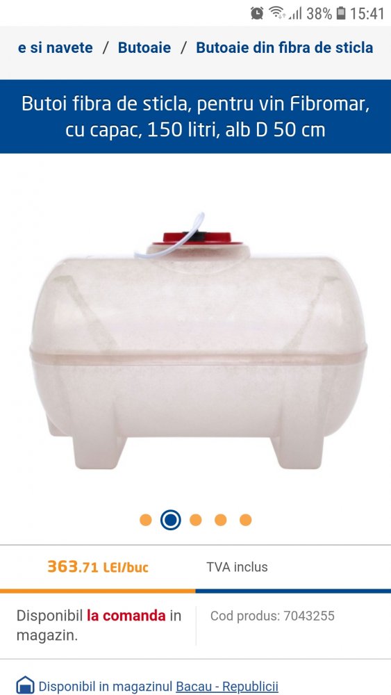

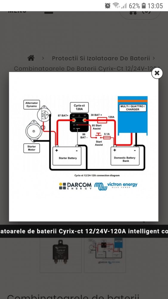

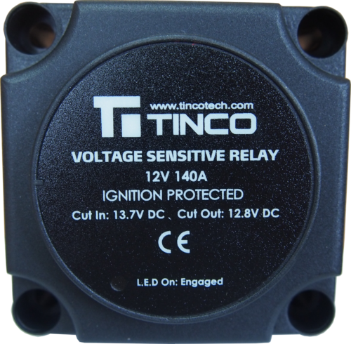

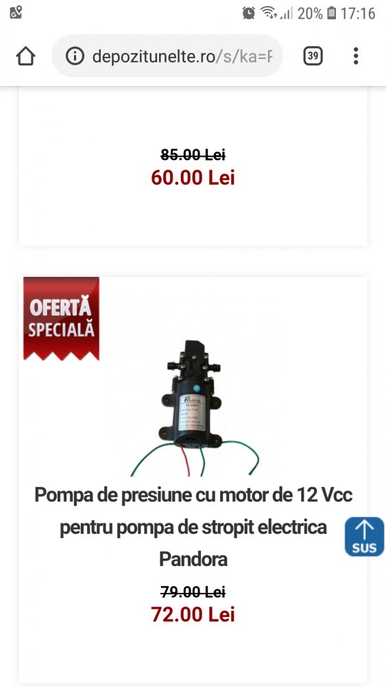

Raduvasil 24 Semnalează Publicat 29 Martie, 2019 Prima achiziție pentru interior, oarecum simbolica, a sosit azi. Am lămurit oarecum si partea electrică, piesa care mi-a dat cea mai mare bataie de cap fiind cea de mai jos, dar intr-un final am găsit un electrician auto care stie despre ce e vorba. Și as avea câteva întrebări la care mi-ar prinde bine niste răspunsuri, pt cine a trecut prin asta. 1. Ati folosit un tip special de furtun pt instalația de apa sau doar un furtun bun? 2. Ceva de genul ăsta merge folosit ca rezervor principal de apa curata? 3. Ce marca de baterie auxiliara imi recomandați? 4. Pot folosi un redresor auto ca sa încarc bateria auxiliara cat stau undeva unde am acces la 220v? 5. Folosește cineva un instant pe gaz pt apa calda? Cum e? Multumindu-va anticipat pentru răspunsuri, abia astept sa citesc raspunsurile voastre! Si cu siguranta vor fi inca muuulte neclaritati pt care va voi cere ajutorul. Distribuie această postare Link către postare Distribuie pe alte siteuri
Alin Opran 2.471 Semnalează Publicat 29 Martie, 2019 My 2 cents: 1. Furtune apa: eu am luat dedicate albastru/rosu. Nu au fost mai scumpe ca cele domestice dar sunt dedicate. Si arata bine 2. Daca este sa pui vin in el in pivnita merge eu nu m-as incumeta sa pun 150 l in miscarea camperului care, pe drum, seamana cu un cutremur pentru tot ce este inauntru. Nu imi inspira incredere si siguranta. Daca tot esti decis sa dai 360 lei intra pe www.exis.ro si iei unul dedicat cam pe la aceeasi bani. 3. Sunt multi acumulatori pe piata, cauta pe gel. Sunt convins ca vor fi colegi care vor recomanda. 4. Uita de redresor auto, cauta incarcator electronic. Lucreaza perfect cu acumulatorul, deconecteza/reconecteaza automat 5. Instant pe gaz Calore TN am avut si eu montat pe penultima rulota. Este ok, isi face treaba. Daca apa calda nu iti trebuie decat pe vreme rece atunci poti sa iei in considerare varianta pe care am folosit-o eu. Tot trebuie sa faci cald in camper iarna iar daca iei un incalzitor diesel care sufla aer fierbinte (dap, este fierbinte, cca 70-75 grade) il treci prin tubulatura si printr-un boiler electric Truma TT2 (cel cu tubulatura pe interior) si astfel ai apa calda gratis. Detalii si poze in topicul meu de conversie. Spor 2 2 Distribuie această postare Link către postare Distribuie pe alte siteuri

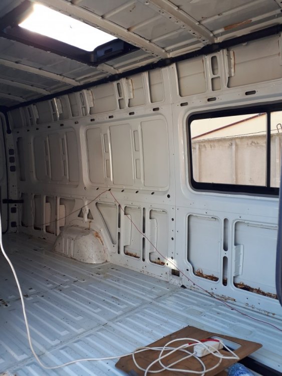

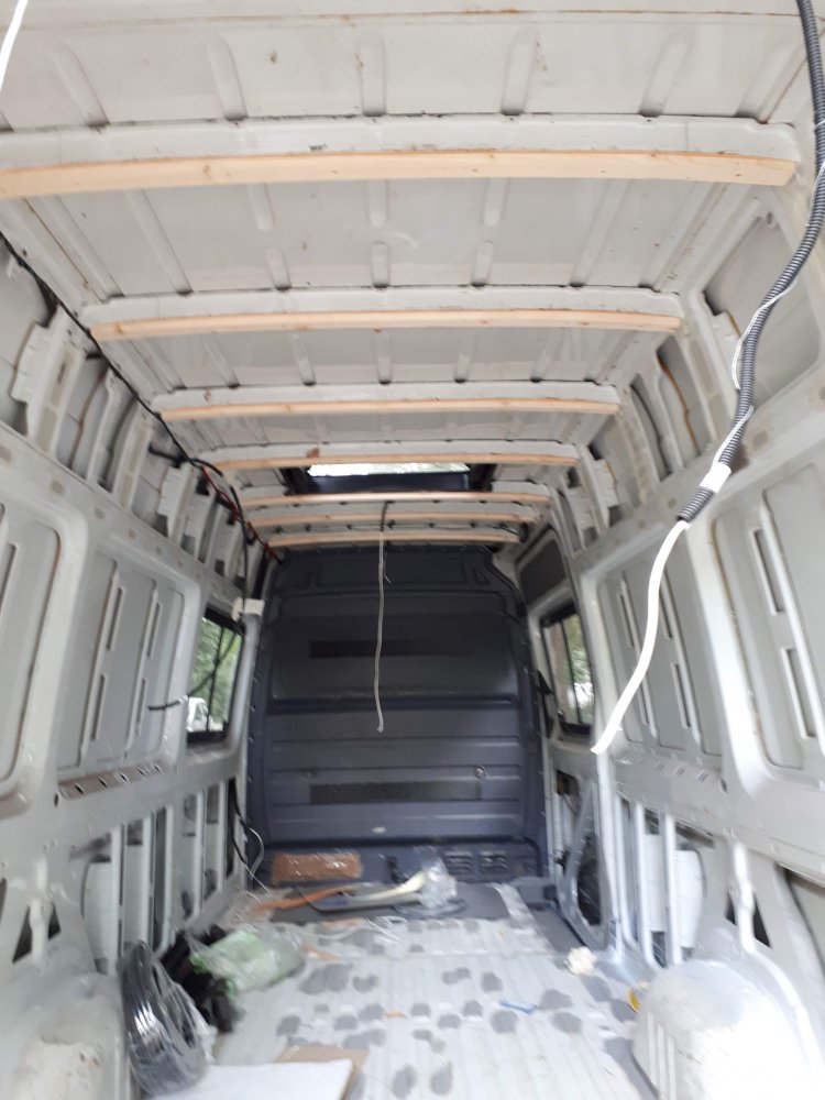

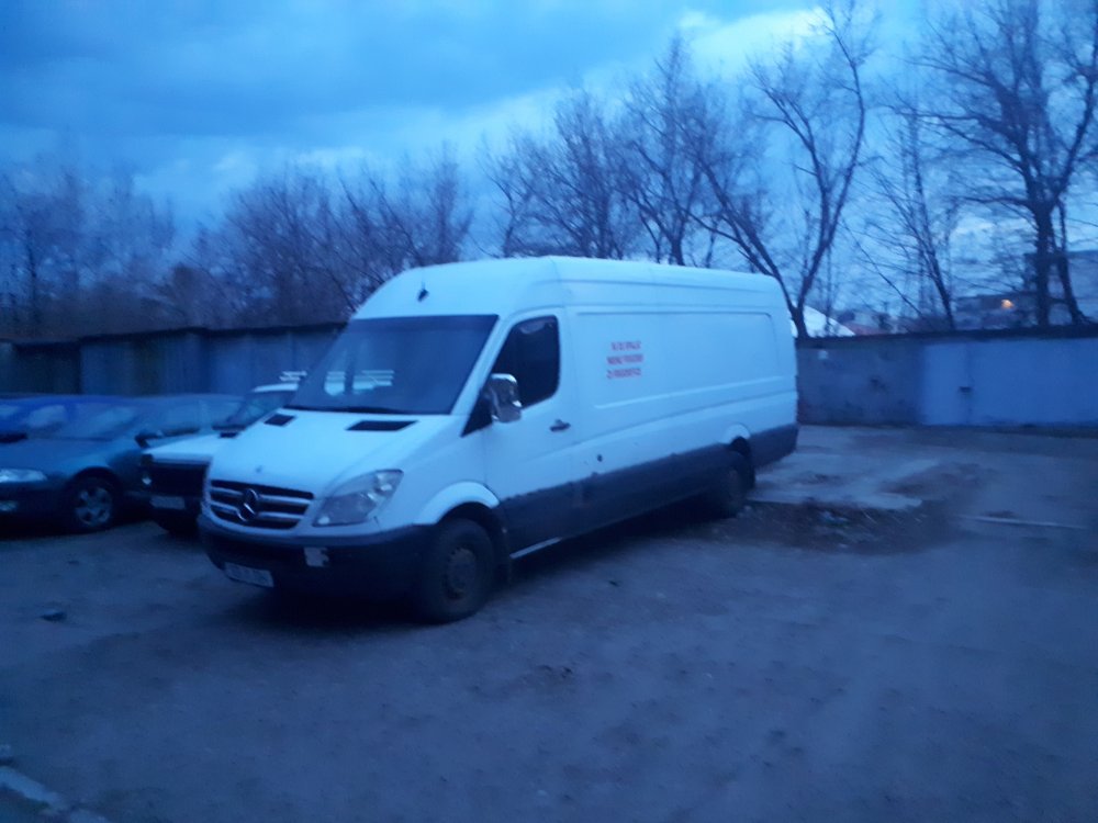

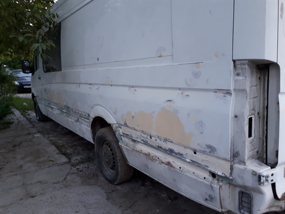

Raduvasil 24 Semnalează Publicat 12 Aprilie, 2019 Cam asa atata masina mea acum: Trist peisajul, dar asta e calea spre o caroserie sănătoasă. Abia după Paște va fi gata si voi putea să mă apuc efectiv de treaba in interior. Pana atunci studiu. Unii pentru transformare, altii pentru Evaluarea Națională de clasa a 8-a...🤯 2 Distribuie această postare Link către postare Distribuie pe alte siteuri
Fejer Antal 10.437 Semnalează Publicat 12 Aprilie, 2019 Salutare @Raduvasil Spor la treaba, ai destul, dar incet si cu grja poti sa construesti visul. 1 Distribuie această postare Link către postare Distribuie pe alte siteuri
Raduvasil 24 Semnalează Publicat 12 Aprilie, 2019 O mica precizare, nu vreau sa va induc in eroare. Tinichigeria si vopsitul nu le fac eu, las un profesionist. Distribuie această postare Link către postare Distribuie pe alte siteuri

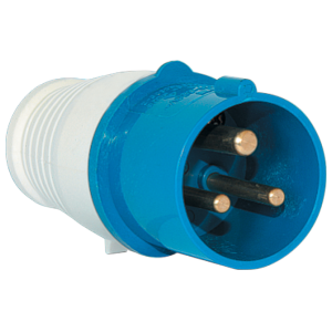

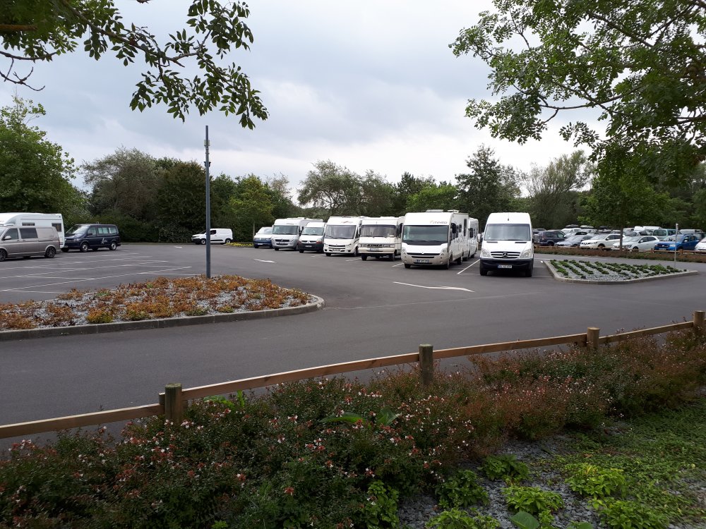

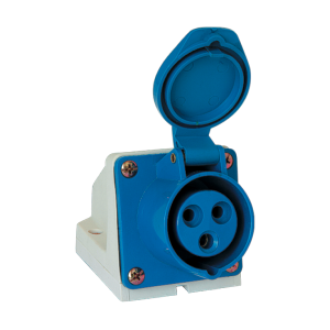

Raduvasil 24 Semnalează Publicat 17 Aprilie, 2019 Imi puteti spune, va rog, ce fel de mufe voi întâlni în camper-stop-urile din vestul Europei pentru cuplarea la apă și curent electric? Presupun ca furtun si respectiv cablu trebuie să am eu si deci ma intereseaza doar cuplarea dintre acestea de mai sus si instalația pe care o pun ei la dispoziție. In capătul dinspre duba mea adaptez după instalațiile mele. Multumesc! Distribuie această postare Link către postare Distribuie pe alte siteuri
Alin Opran 2.471 Semnalează Publicat 17 Aprilie, 2019 Vei gasi priza de genul: Iar fisa cablului arata de genul: Distribuie această postare Link către postare Distribuie pe alte siteuri

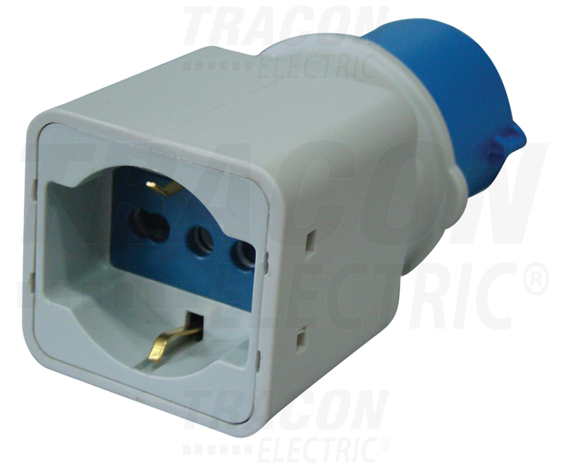

Alin Opran 2.471 Semnalează Publicat 17 Aprilie, 2019 Eu am si un cablu cu stecher normal cu priza de protectie impreuna cu un adaptor catre stecherul ST 2P+E: 2 Distribuie această postare Link către postare Distribuie pe alte siteuri

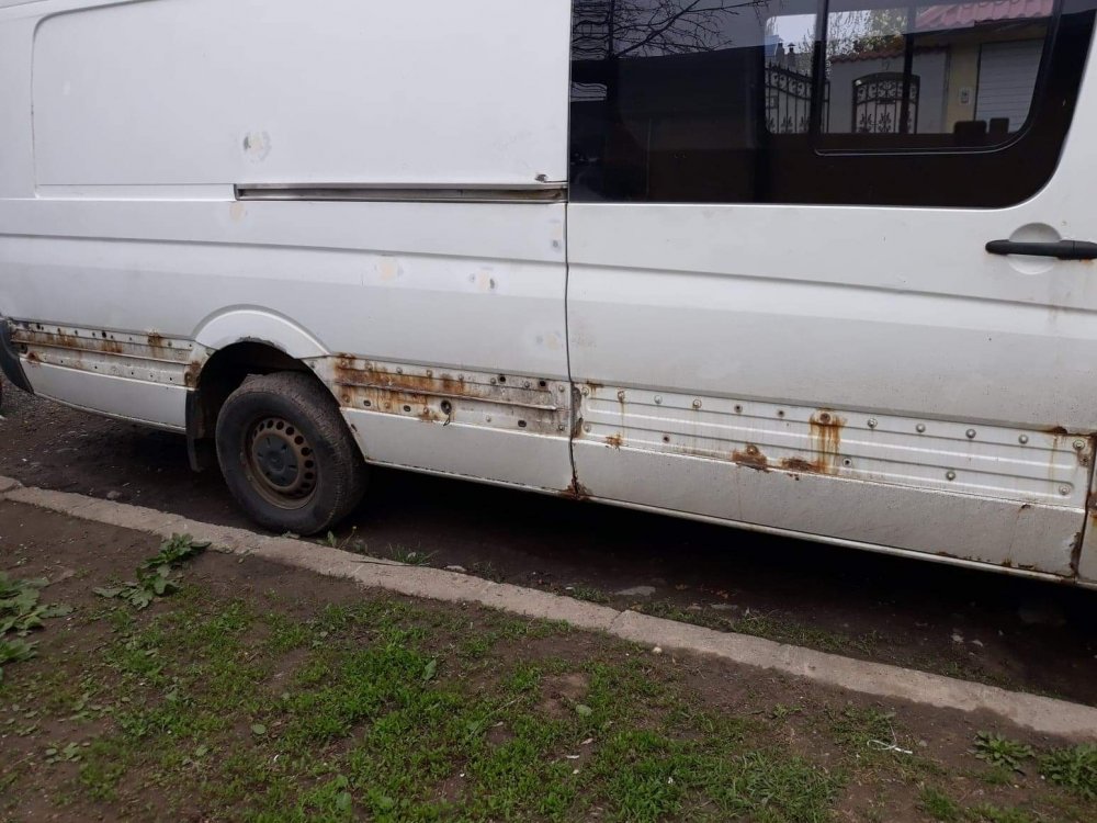

Raduvasil 24 Semnalează Publicat 4 Mai, 2019 Greu, greu tare se misca nea tinichigiul Macar vopsită cap-coadă voi avea satisfacția lucrului bine facut. Sper... Mai devreme de 20 Mai nu ma voi putea apuca de interior. 2 Distribuie această postare Link către postare Distribuie pe alte siteuri
Fejer Antal 10.437 Semnalează Publicat 5 Mai, 2019 Rabdare , rabdare rezultatul conteaza 1 Distribuie această postare Link către postare Distribuie pe alte siteuri
Alin Opran 2.471 Semnalează Publicat 9 Mai, 2019 La 04.05.2019 la 20:26, Raduvasil a scris: Macar vopsită cap-coadă voi avea satisfacția lucrului bine facut. Sper... Va arata super proaspat vopsita Daca ii mai pui si niste stikere dedicate camperelor va fi Distribuie această postare Link către postare Distribuie pe alte siteuri

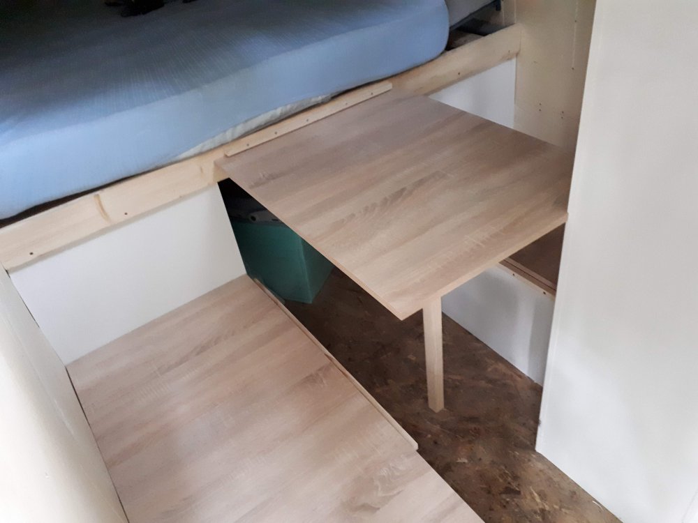

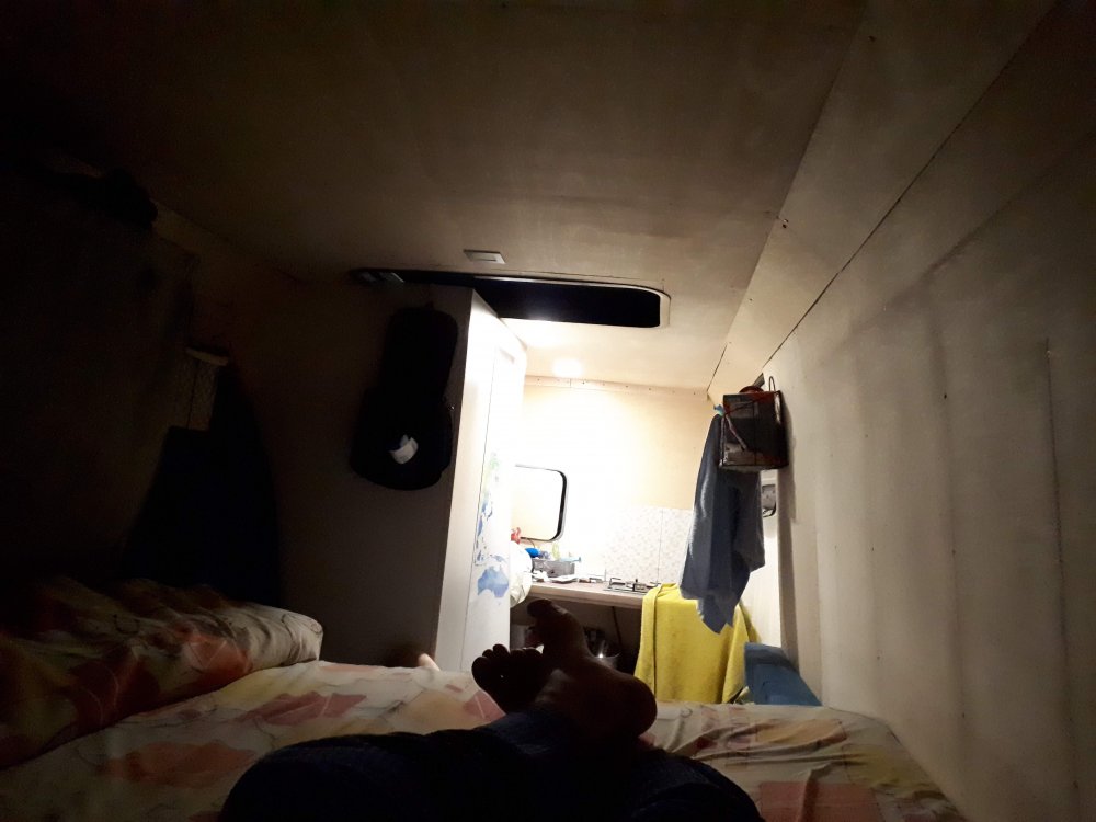

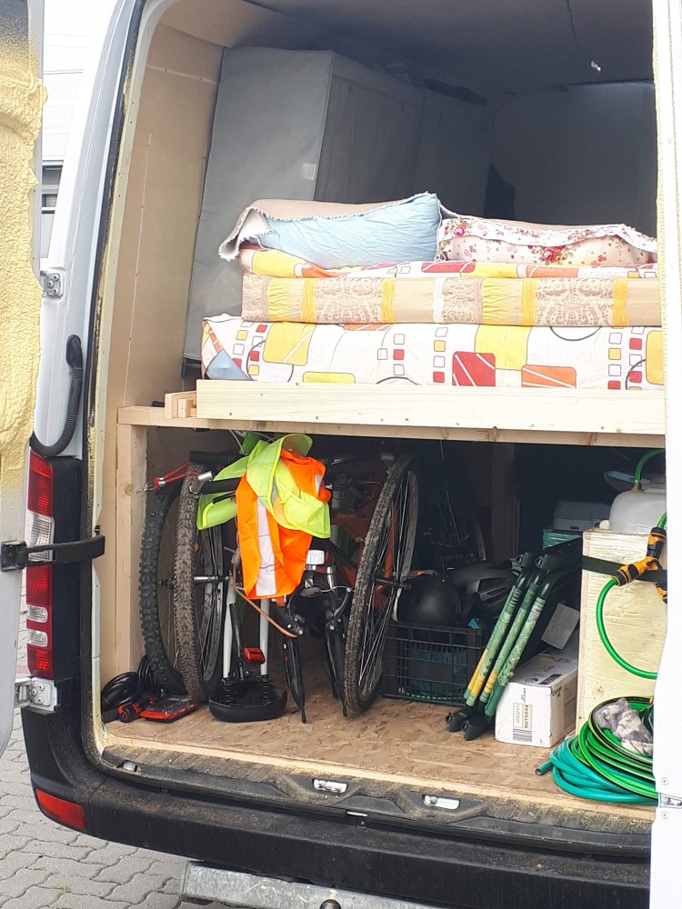

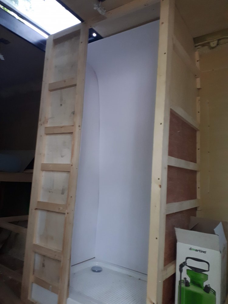

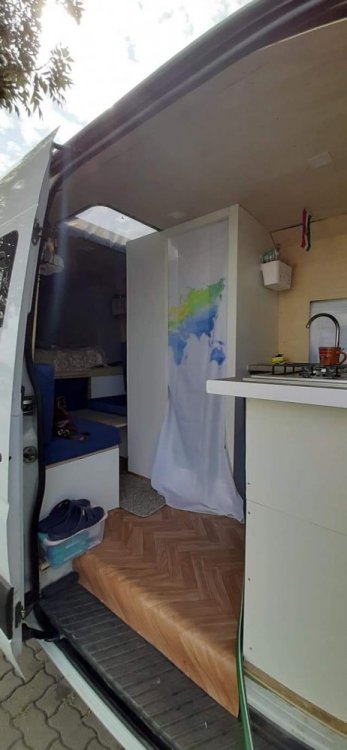

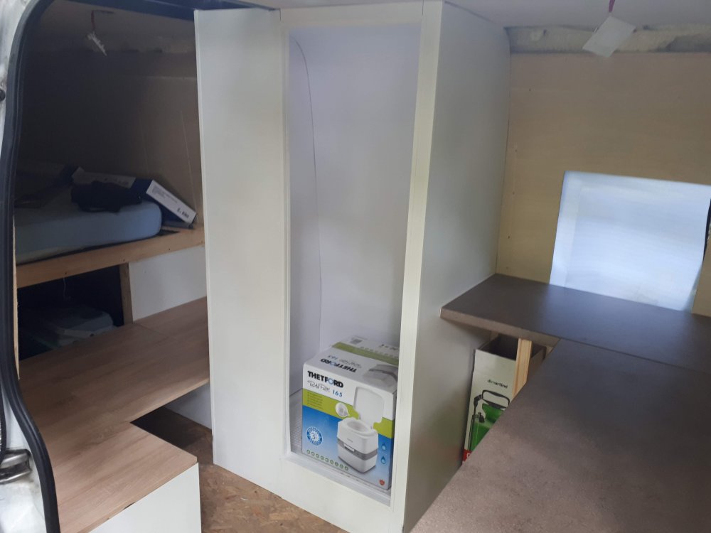

Raduvasil 24 Semnalează Publicat 5 Septembrie, 2019 Bine v-am regasit! Nu stiu daca ma credeti, dar pur si simplu dupa ce am avut acces la masina am avut atat de mult de munca si atat de putin timp la dispozitie incat nu am reusit sa postez nimic. Ideea e ca in vreo luna si puțin a trebuit sa fac totul, mai mult sau mai putin finisat. Asa ca... asta am facut. Si apoi am plecat intr o vacanța minunata de 22 de zile, intensa, prin 12 țari si 6700 de km. Masina s-a comportat minunat, si, spre surprinderea mea, nimic din ce am construit eu nu s-a stricat. Am avut in masina, cum a spus soția mea, nimic in plus, nimic in minus. De trei zile ne am intors si deja ne facem planul pt urmatoarea vacanta. Si cateva locuri in care am parcat: Cam asta a fost pt mine conversia, nimic fancy, nimic costisitor, doar strictul necesar si multa munca. PS: bicicletele sunt super utile intr o astfel de plimbare. 4 1 Distribuie această postare Link către postare Distribuie pe alte siteuri

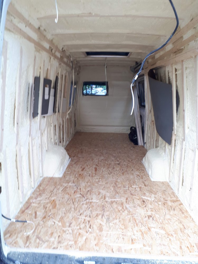

Raduvasil 24 Semnalează Publicat 5 Septembrie, 2019 în urmă cu 1 oră, Adam Adrian a scris: Salut, @Raduvasil și eu mă gândesc la o conversie peste 1, 2 ani și să folosesc toate utilitățile din rulota. Poti să-mi spui cam cat te-a costat cu totul, daca se poate?Că să știu la ce mă aștept. De manopera mă ocup eu că mă pricep. Salut! Nu am tinut o evidenta stricta. Dar, peste costul masinii, al tinichigiului si al vopsitului, costuri pe care fiecare si le face cat de mari sau mici vrea/poate, deci peste aceste costuri cheltuieli mari au fost urmatoarele: 2 geamuri laterale si trapa 1800 Izolatie 1650 Lemn, placaj, osb, holzsuruburi aprox 1000 Instalatia de apa 1000 Cabina de duș 800 Toaleta 500 Plita 300 Banchete 500 Lada frig 360 Somiera 300 Instalatie electrică (nu am panouri) 1500 Dulpuri haine 200 Alte 1000 de chestii marunte.... Sper ca nu mi a scapt nimic semnificativ. In plus am mai economisit refolosind o saltea mai veche, am primit blatul de bucatarie si rezervorul de apa gri cadou, aveam un linoleum vechi s.a. In concluzie, varianta mea de buget m-a costat intre 12000 si 15000 lei, strict amenajarea. In functie de solutiile folosite de fiecare, costul poate merge putin in jos, sau mai mult in sus. 3 Distribuie această postare Link către postare Distribuie pe alte siteuri
