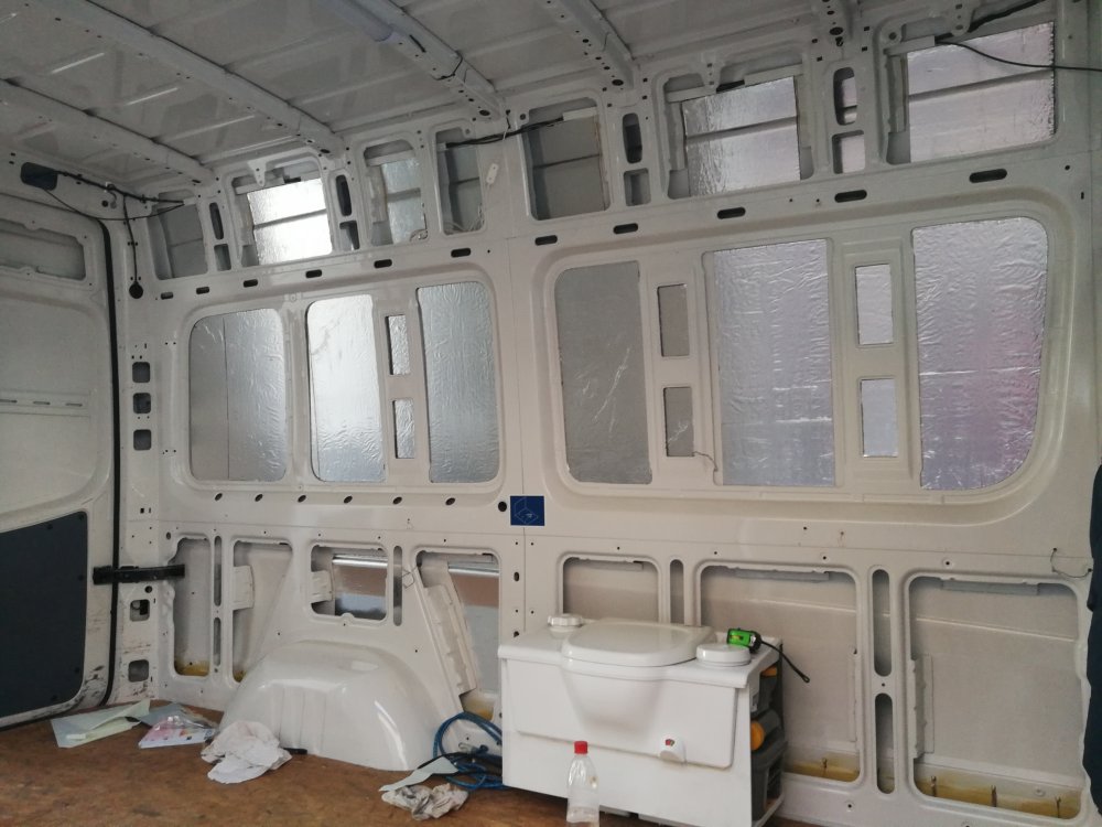

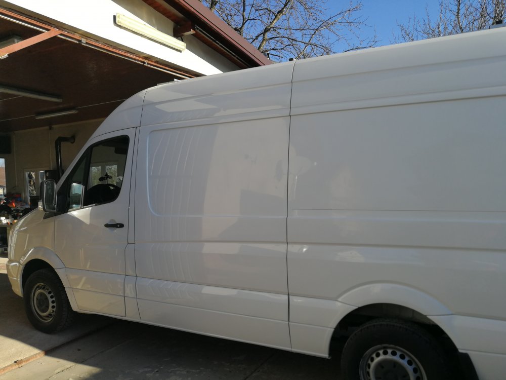

Sistarovetan Petru Dorel 11 Semnalează Publicat 23 Martie, 2019 Buna seara. Am revenit cu poze de la proiectul meu. As dori niste sugestii pentru instalarea unor geamuri, m-am gandit la doua variante, geam tip hobby sau geam original culisabil...Ce spuneti? As dori sa va intreb si cum sa procedez cu omologarea. 3 Distribuie această postare Link către postare Distribuie pe alte siteuri
Fejer Antal 10.443 Semnalează Publicat 23 Martie, 2019 Salutare. @Alin Opran a facut dintr-un Sprintes o adevarata minunatie. Daca citesti topicul lui acolo gasesti foarte multe lucruri interesante, este o descriere super detaliata. Mult succes la modificare 1 Distribuie această postare Link către postare Distribuie pe alte siteuri

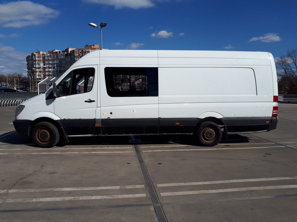

Raduvasil 24 Semnalează Publicat 24 Martie, 2019 Salut! Eu am pus 2 geamuri cu deschidere și o trapa. Nu sunt originale, ceva turcesc... Ma indoiesc ca vreodată o sa ma întrebe cineva ceva despre ele, omologare vreau sa zic. Asta si pt ca voi păstra panoul despărțitor si nu o voi omologat ca RV. Surprinzator de ieftin, 120E pe geam, montaj inclus. PS: ce solutie folosesti pt rugina aia din spatele bandourilor? Distribuie această postare Link către postare Distribuie pe alte siteuri
Alin Opran 2.471 Semnalează Publicat 24 Martie, 2019 Salut! Geamuri originale culisabile am pus si eu. Nu din cauza ca au fost putin mai ieftine (cca 300 euro/buc) decat cele Seitz/Dometic ci pentru a pastra aspectul cat de cat "stealth" al ansamblului. Si pentru ca "pica" bine pe caroserie in conturul caroseriei. Ca dezavantaj as putea spune ca la diferente mari de temperatura intre afara/inauntru face ceva condens. Nu sa curga dar se vede... Spor la conversie. Cu cea mai mare placere pot ajuta cu sfaturi si sugestii, doar ce am terminat conversia mea iar Crafterul este frate siamez cu Sprinterul 2 Distribuie această postare Link către postare Distribuie pe alte siteuri
Sistarovetan Petru Dorel 11 Semnalează Publicat 25 Martie, 2019 în urmă cu 23 ore, Raduvasil a scris: Salut! Eu am pus 2 geamuri cu deschidere și o trapa. Nu sunt originale, ceva turcesc... Ma indoiesc ca vreodată o sa ma întrebe cineva ceva despre ele, omologare vreau sa zic. Asta si pt ca voi păstra panoul despărțitor si nu o voi omologat ca RV. Surprinzator de ieftin, 120E pe geam, montaj inclus. PS: ce solutie folosesti pt rugina aia din spatele bandourilor? Salut ! multumesc pentru sfat! Unde ai gast geamurile culisante la pretul acesta ?Eu am dat toate bandourile jos si spre surpriza mea nu a fost nici o pata de rugina . Am cumparat alte clipsuri si am pus pe fiecare ceva vaselina de temperatura . Distribuie această postare Link către postare Distribuie pe alte siteuri
Raduvasil 24 Semnalează Publicat 25 Martie, 2019 Geamuri am găsit la Vip Line la mine in Galați, niste domni turci foarte "flexibili" cand vine vorba de afaceri si care au invatat romana cu un accent simpatic moldovenesc. Se pare ca Galațiul e un fel de centru national in transformarea de microbuze din marfa in pasageri. Sunt cateva firme cu zeci, poate chiar peste suta de microbuze noi in curte așteptând transformarea. Din pacate nimeni nu se bagă pe autorulote. Posibil sa pot folosi unele materiale de la ei, dar nu prea cred ca am ce... Despre rugina, ma refeream la ceea ce se vede în interiorul microbuzului in spatele bandoului. La mine acolo e durerea mare. Distribuie această postare Link către postare Distribuie pe alte siteuri

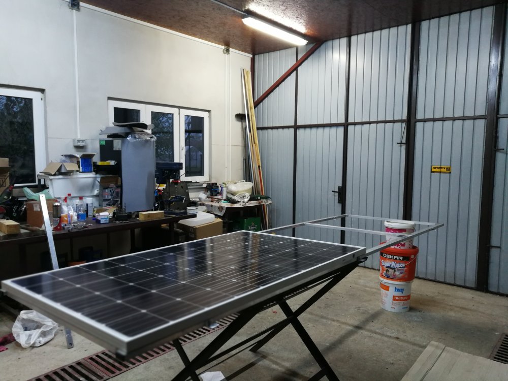

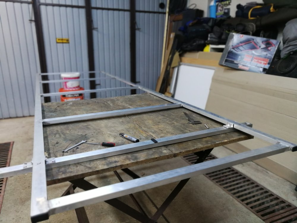

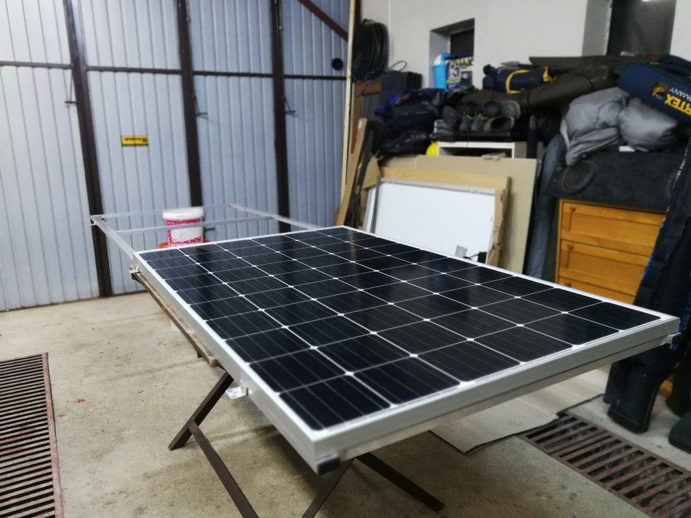

Sistarovetan Petru Dorel 11 Semnalează Publicat 11 Aprilie, 2019 Buna seara. Si daca tot ploua afara, sa mai lucram ceva... 5 1 Distribuie această postare Link către postare Distribuie pe alte siteuri
