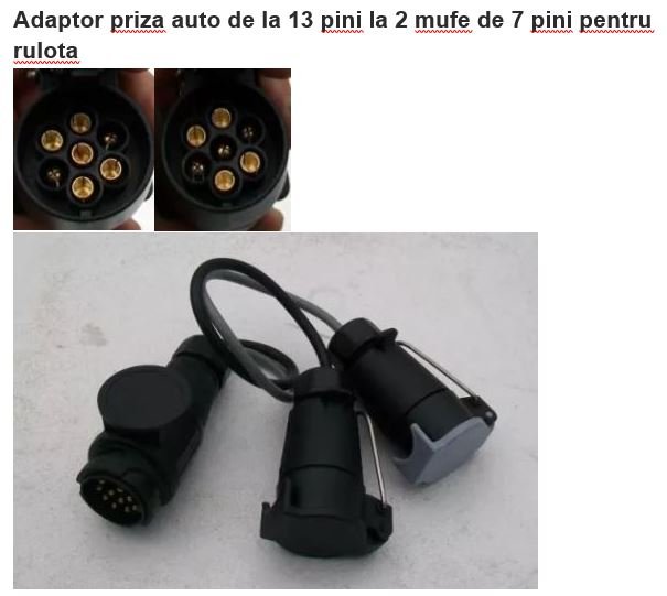

Drinovan Ovidiu 997 Semnalează Publicat 21 Februarie, 2019 Nu trebuie sa-ti faci griji cu condusul, doar ca vei avea o viteza de mers mai mica (80-90-100km/h) pentru a controla mai bine ansamblul si a nu intra rulota in balans! La mersul cu spatele e putin pe dos, dar se poate exersa! In cazul tau nu cred ca se depaseste intreaga greutate maxima a ansamblului de 3500kg pentru categoria B.Daca se depaseste trebuie facut un curs pentru categoria BE care iti permite sa conduci cu o greutate maxima a ansablului de pana la 4250kg. Legat de prizele de pe rulotele englazesti aceste pot fi 2.Una pentru luminile de circulatie a rulotei(poziti, stopuri, semnalizare, mers inapoi si ceata) si cea de a II-a pentru tot ce este necesar in interiorul rulotei (iluminat, frigider, incarcare baterie). E bine sa montezi pe masina o priza cu 13 pini si eventual exista un adaptor de la 2 mufe cu 7pini la cea de la masina cu 13 pini ce de gaseste de cumparat! Legarea la canbus-ul face ca printr-un fir sa ajunga informatia la calculatorul masini si sa-ti arate printr-o lampa aprinsa pe bord ca exista rulota/remorca cuplata si astfel pune in functiune un releu ce trimite tensiune la pinul 10 al mufei pentru alimentarea frigiderului sau incarcarea bateriei! Din cate am vazut eu nu merge sa incarci bateria cu frugiderul pornit, deoarece la cei 9A care ii ia frigiderul nu mai ajunge tensiune de incarcare de 13, 8-14.4V la o sectiune a firului de 2, 5mm. E bine sa faca montajul un electrician de la reprezentanta si care a mai facut acest lucru pentru a se lega cu firele exact unde trebuie sau daca nu poti incerca si tu conectandu-te la firele pregatite pentru alimentarea mufei de masina si eventual suplimentarea acestora cu un fir de plus si siguranta direct de la baterie folosind si un releu care este alimentat de la contactul masini! Spor! 1 1 Distribuie această postare Link către postare Distribuie pe alte siteuri

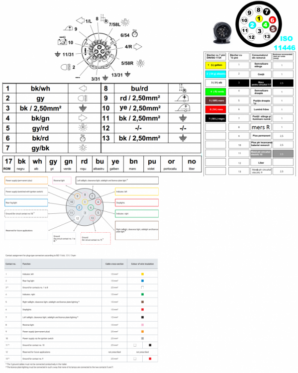

Cojocaru Andrei 8 Semnalează Publicat 6 Martie, 2019 Ieri mi-am montat cârligul și instalația electrica la mașina, am fost la cei de la ATI motors, mulțumit de manopera dar dezamăgit de calitatea instalației electrice, cabluri foarte subțiri pentru. Vreau sa fac următoarea modificare mai precis a pinilor 9, 10, 11, 13. Pinii 13 si 11 sun pini (-) au fost legați direct cu strap din pinul 3... vreau sa găsesc o masa ok pe mașina și ii înlocuiesc cu doua cabluri MFY (VLPY) de 2.5mmp Pinul 10 care este plus de la contact vreau sa îl înlocuiesc cu un plus permanent (cablu MFY de 2.5mmp) in serie cu un releu de 50A normal închis care când pun contactul începe intra pe deschis cu o siguranță de 20A sau 25A) Acum vine întrebarea mea... Ce face pinul 9 care este plus permanent? Având în vedere ca instalația a venit cu cablul de plus permanent (pin 9) de 1.5mp, care alimentează modulul CAN-BUS, rulota exercita o sarcina mare pe acest pin? In consecință trebuie sa il înlocuiesc si pe acesta cu un conductor mai gros? sau cel mai important este pinul nr. 10 care încarcă bateria rulotei. 1 Distribuie această postare Link către postare Distribuie pe alte siteuri
Draghiciu Dumitru 405 Semnalează Publicat 6 Martie, 2019 pinul 9 si 10 sunt pentru pentru rulota, frigider si baterie si trebuie sa fie de 2, 5 mmp Distribuie această postare Link către postare Distribuie pe alte siteuri
Daniel P 12.570 Semnalează Publicat 6 Martie, 2019 Dacă tot vrei să faci înlocuirea cablurilor subțiri cu altele mai groase de 2, 5 mm, și e bine ce vrei să faci, eu in locul tău aș merge pe unele de 4 mm, ca să nu mă doară capul...Baftă! Distribuie această postare Link către postare Distribuie pe alte siteuri
Cojocaru Andrei 8 Semnalează Publicat 6 Martie, 2019 (modificat) @Daniel P La asta m-am gândit și eu dar sunt condiționat de papuci mama (de la releu) de care nu găsesc de 4mmp..... iar cablul de (+), pin 9 trece prin modulul canbus... Modificat 6 Martie, 2019 de Cojocaru Andrei Distribuie această postare Link către postare Distribuie pe alte siteuri

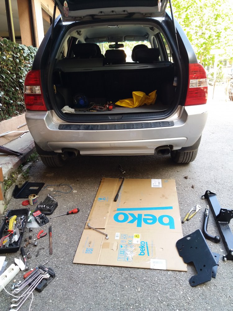

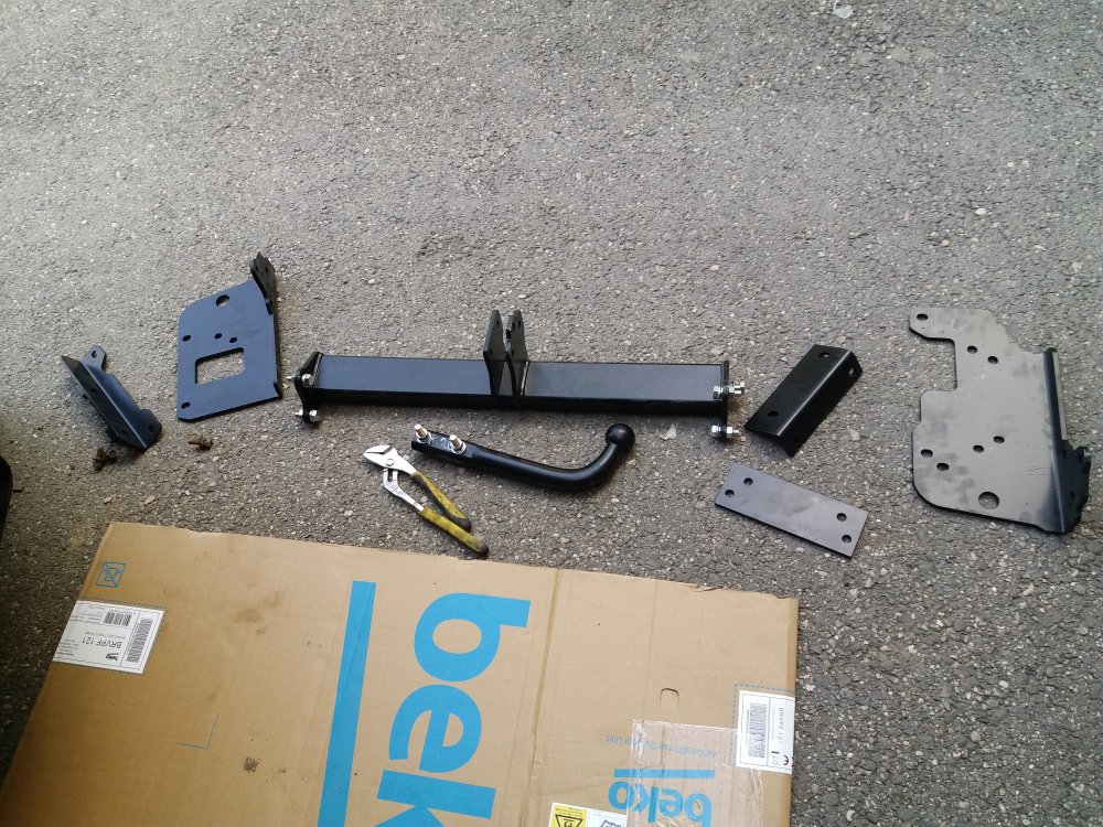

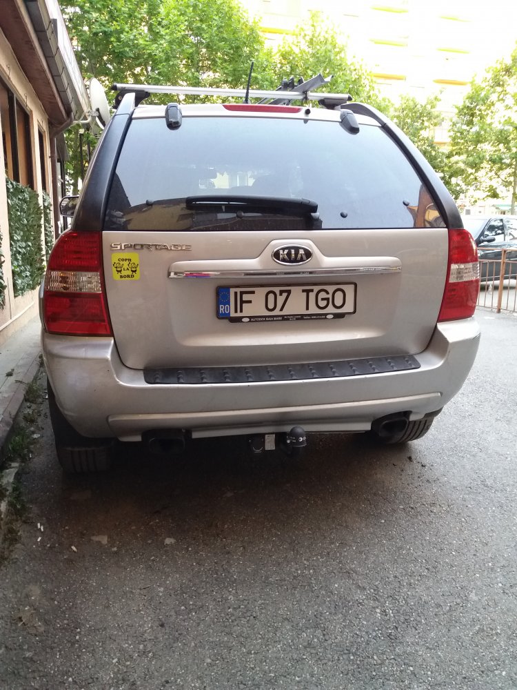

Panait Constantin 16 Semnalează Publicat 2 Iulie, 2019 Salut, ieri am montat si eu carligul(singur in rampa de la garaj) la fel si priza nr 1 cu 7 pini. Rulota este englezeasca, Elddis Shamal XL cu 2 prize de 7pini. Logica mea este urmatoarea: - carligul ales corespunzator masinii vine cu suruburi noi, doar demontezi de pe masina si montezi altele, eventual tai din bara 2 cm cu o foarfeca de tabla un mic decupaj. Dupa cateva tutoriale sigur operatia asta o poate face cineva usor (dificultate 3); - priza de 7 pini si cablajul decent aferent deja montat, pe culori, cu poze de montaj, cu clipsuri de prins pe cablajul masinii. mai adaugi si tu o rola de banda, se desfac stopurile sa ajungi la cablaj R and L si ai acces direct prin bara la carlig. Eu voi pune 2 de 7pini pentru ca am si alte remorci/peridoc apicol/barcs care au by default de 7 pini si cred ca la un adica pot separa utilitarele din rulota fata de semnalizarea rutiera, de ce cu adaptore din 13 (la carlig) in 7 sau din 13 in 2x7, zic si eu, combinatia o face fiecare si in functie de necesar, de ce ai prima data rulota sau carligul sau ce te costa mai ieftin si este mai util, sa modifici sau sa adaptezi, in genere sunt de 7 pini pe la noi. 1 Distribuie această postare Link către postare Distribuie pe alte siteuri
Fejer Antal 10.443 Semnalează Publicat 2 Iulie, 2019 Bravo @Panait Constantin 1 Distribuie această postare Link către postare Distribuie pe alte siteuri
Panait Constantin 16 Semnalează Publicat 2 Iulie, 2019 5 minute în urmă, Fejer Antal a scris: Bravo @Panait Constantin Am uitat sa mentionez o juleala mica la mana(recomand manusi textile cu fata de cauciuc) si am tras bine de crichet la cheie sa strang bine suruburile. 1 Distribuie această postare Link către postare Distribuie pe alte siteuri
NRLaurentiu 2.116 Semnalează Publicat 3 Iulie, 2019 Salut, @Panait Constantin! Daca bugetul iti permite, ai putea simplifica numarul prizelor, al firelor, dar mai ales utilizarea de-a lungul timpului a remorcilor. Cum? Montand o priza cu 13 pini la masina si un stecher cu 13 pini la rulota. Iar pentru a conecta fisele cu 7 pini de la celelalte remorci, exista un adaptor de la 13 pini la 7 pini, ieftin, mic si usor. Spor! 1 Distribuie această postare Link către postare Distribuie pe alte siteuri
