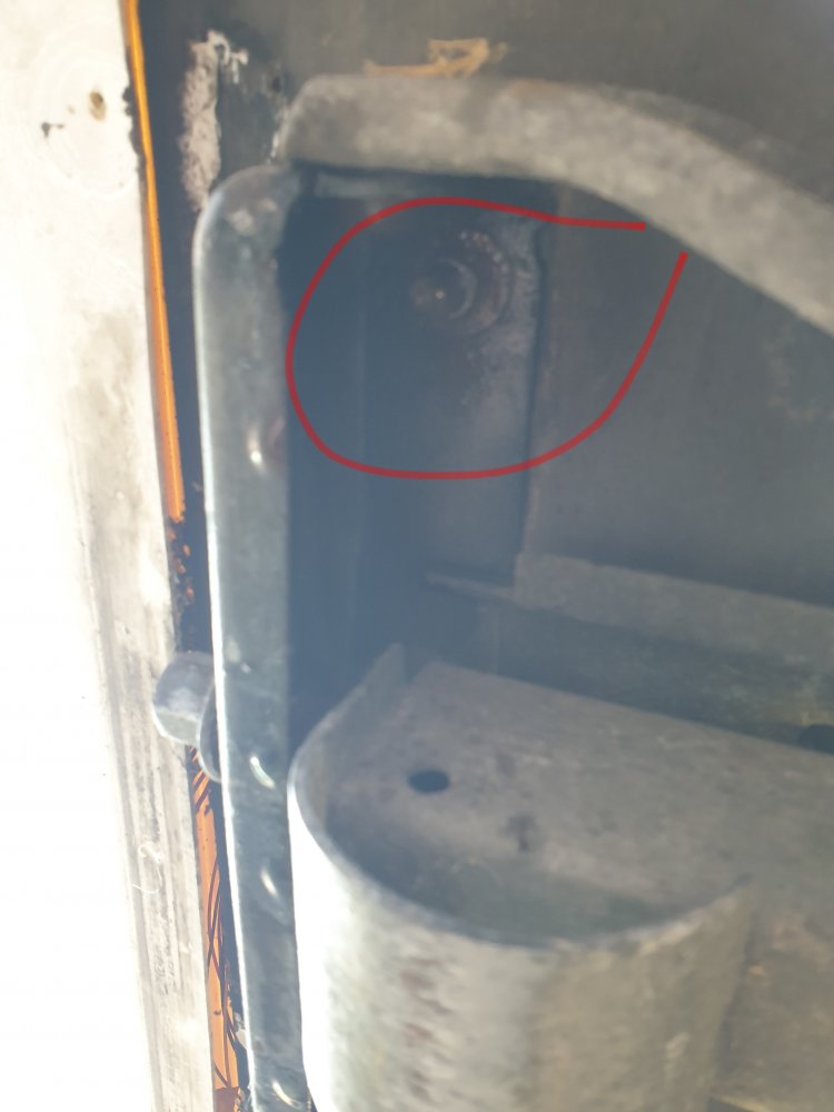

Chirila Ion 26 Semnalează Publicat 17 Februarie, 2019 Salutare, In toamna cand am calat rulota pentru iernat am observat cala de pe dreapta spate mergand in gol cand era in sarcina. M-am uitat sub rulota si am depistat ca s-a rupt partea din fata unde se insurubeaza cala. Astazi am vrut sa desfac cele 2 suruburi ale calei pentru a o da jos si suda. Suruburile se invart in gol fara a le forta prea tare. In rulota este exact langa wc, ar trebui sa dau podeaua din jurul Wc-ului jos. Ce ma sfatuiti: Sa dau podeaua jos din jurul Wc-ului pentru a ajunge la suruburi sau sa sudez cala direct pe rulota cu electric? Distribuie această postare Link către postare Distribuie pe alte siteuri

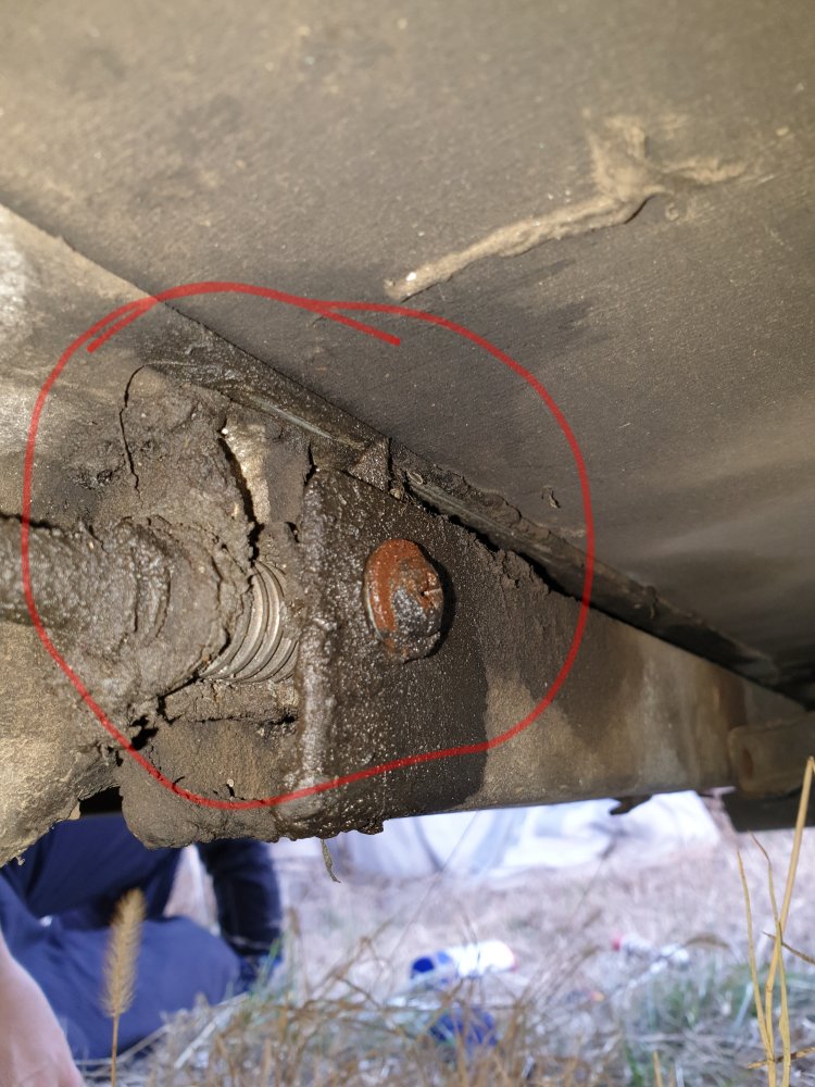

Chirila Ion 26 Semnalează Publicat 17 Februarie, 2019 Am atasat poza cu ruptura si surubul, cred ca acea cala ar cam trebui schimbata daca ma uit mai bine. :( Distribuie această postare Link către postare Distribuie pe alte siteuri
Radu R. 45 Semnalează Publicat 8 Martie, 2019 Salut. Cala noua, suruburi bune si noi te va scuti de stresul eventualelor probleme din vacante. Nu cr ed ca va fi o investitie prea mare Distribuie această postare Link către postare Distribuie pe alte siteuri
Chirila Ion 26 Semnalează Publicat 8 Martie, 2019 Problema mare este ca nu pot sa desfac piulitele, suruburile invartinduse. :( trebuie sa demontez in rulota langa toaleta unde este un dublaj deasupra podelei. Inca nu imi dau seama cum se demontează... dar sper cand am timp sa merg la rulota si sa ii dau de cap. Intre timp a. Gasit si o piulita care s-a rupt la mine ce vine in capatul calei. Dar tot trebuie sa demontez cala. Distribuie această postare Link către postare Distribuie pe alte siteuri
Radu R. 45 Semnalează Publicat 8 Martie, 2019 Un polidisc sa tai suruburile sau eventual o multifunctionala ti-ar fi utila. Poate ai o cunostinta care se pricepe la mecanica si are ceva folositor. Nu te grabi sa improvizezi, totul se poate repara. Distribuie această postare Link către postare Distribuie pe alte siteuri
Bogdan C. 684 Semnalează Publicat 21 Mai, 2019 Piulita caleai este ruptă. Probabil în urma unei lovituri cu colțul. Se demonteaza calea si polița se schimba. Acum, problema e demontarea calei. Nu ai acces prin suita de la toaletă? Suruburile nu le vei putea desface. Se taie si se înlocuiesc. De preferat cu unele de inox. Distribuie această postare Link către postare Distribuie pe alte siteuri
