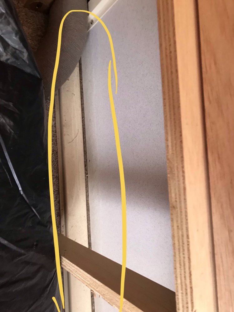

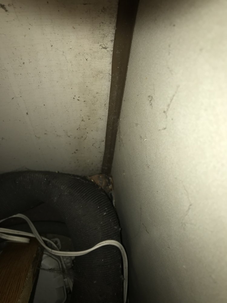

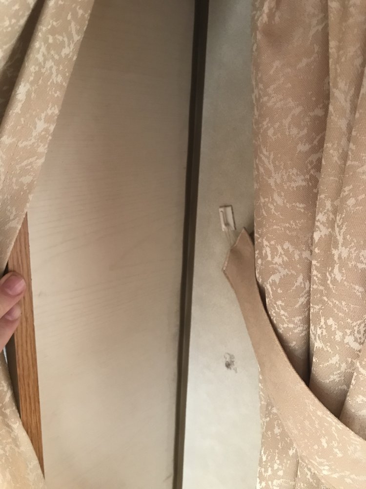

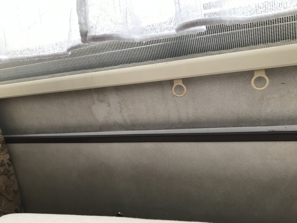

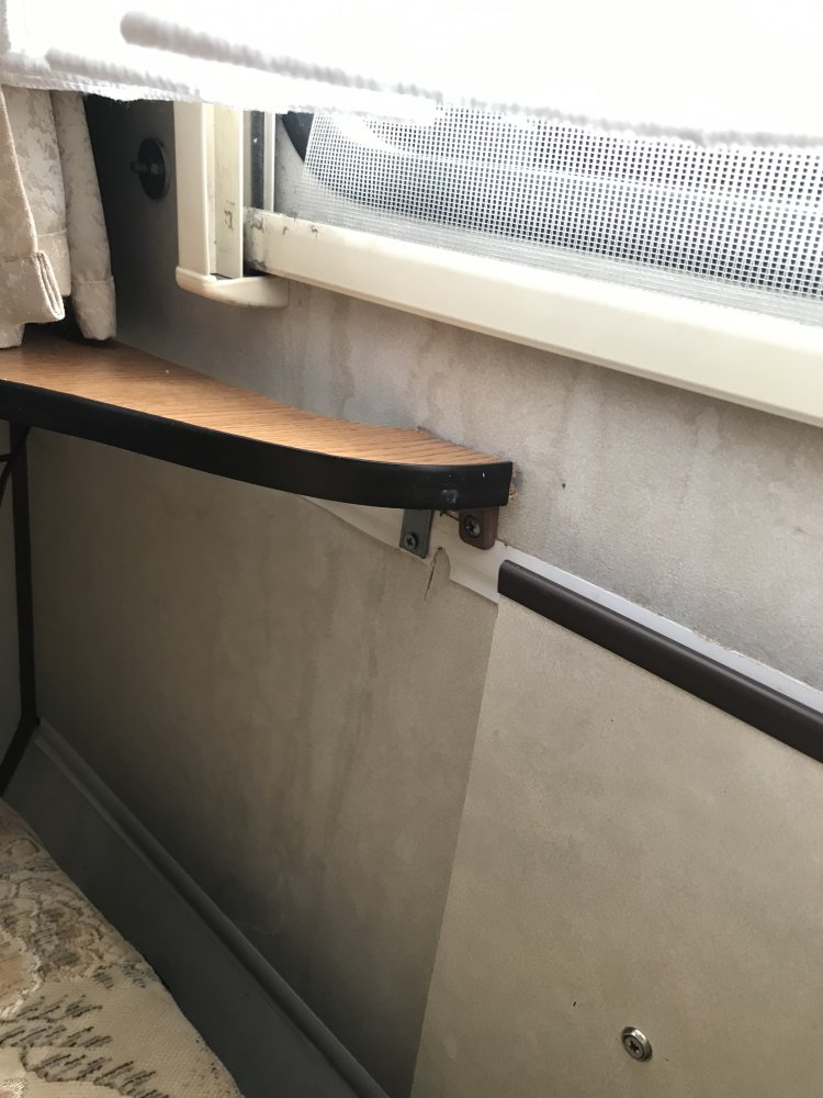

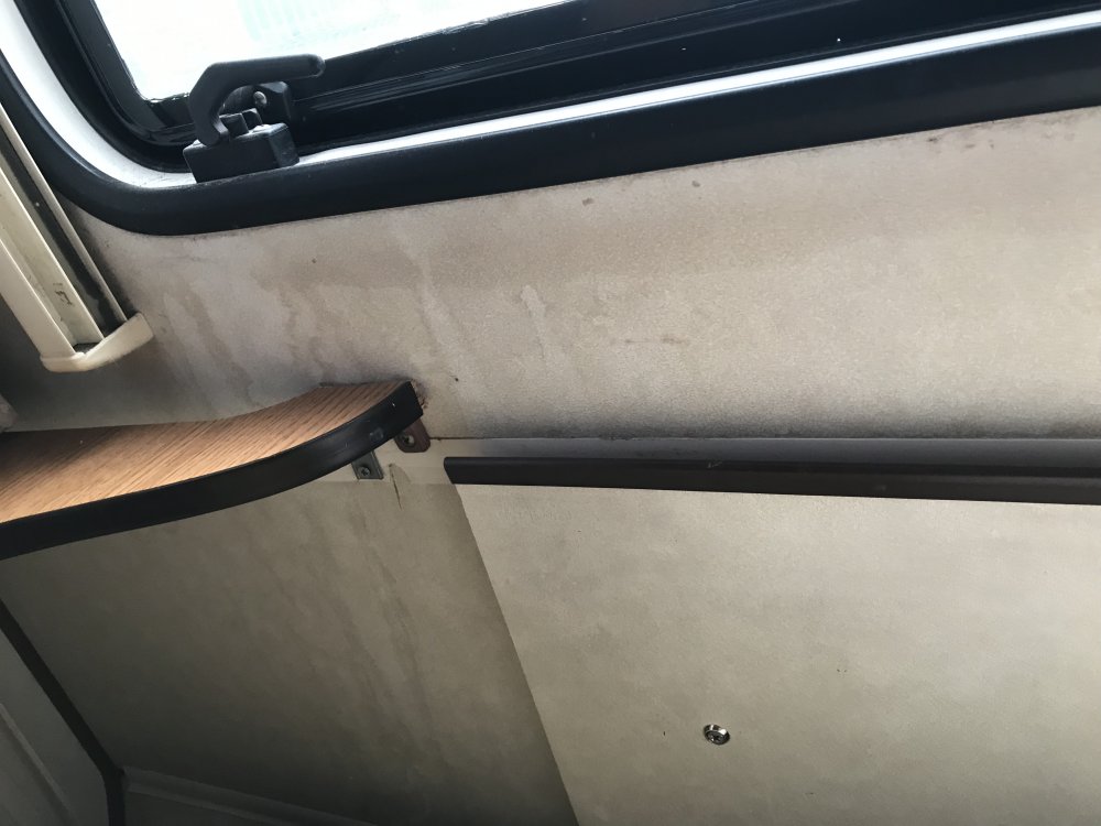

Mihai Cirstea 15 Semnalează Publicat 9 Februarie, 2019 Buna seara, este posibil ca urmele din pozele de mai jos sa fie de la condens? Vreau sa cumpar rulota si proprietarul ( care pare ok) zice ca e de la condens. Voi ce ziceti? Multumesc Distribuie această postare Link către postare Distribuie pe alte siteuri
Flavius Ivan 5.837 Semnalează Publicat 9 Februarie, 2019 Eu zic că vorbește prostii .... caută altă rulotă la care să nu vezi așa ceva. Distribuie această postare Link către postare Distribuie pe alte siteuri
Bucur Daniel 46 Semnalează Publicat 9 Februarie, 2019 Cu siguranță nu este de la condens, cum zice și Flavius, caută altă rulotă... Distribuie această postare Link către postare Distribuie pe alte siteuri
Rulota AAA 218 Semnalează Publicat 9 Februarie, 2019 Chiar ca bun omul asta, de luat la alergat! Vezi ca sigur în zona respectiva au existat infiltrații Dacă apoi a fost ținută acoperita, s-a uscat!! Dar la prima ploaie primita, o sa vezi ghiocei pe acolo! Sigur nu!!! Este și sfatul meu! Distribuie această postare Link către postare Distribuie pe alte siteuri
Florin Dinu 129 Semnalează Publicat 9 Februarie, 2019 Si eu zic ca nu e de la condens. S a făcut consens numai pe la îmbinări și ferestre... ? Distribuie această postare Link către postare Distribuie pe alte siteuri
Cristian A 1.541 Semnalează Publicat 9 Februarie, 2019 Si Titanicul s-a scufundat de la condens, ce sa zic. Asta e echivalentul cu “vand vw golf motor 1, 9 tdi din 2010, unic propietar o babuta care il folosea doar pentru mers la biserica si piata, 15000 km la bord”. 2 Distribuie această postare Link către postare Distribuie pe alte siteuri
Fejer Antal 10.442 Semnalează Publicat 10 Februarie, 2019 Sigur ca nu e de la condens. Cauta alta rulota daca nu vrei sa ai probleme in viitor. Distribuie această postare Link către postare Distribuie pe alte siteuri
NRLaurentiu 2.114 Semnalează Publicat 11 Februarie, 2019 La 09.02.2019 la 19:54, Mihai Cirstea a scris: [...]este posibil ca urmele din pozele de mai jos sa fie de la condens? [...] Salut, Mihai! Daca mai era necesar, vin si eu cu explicatia logica pentru situatia din poza de mai sus: foaia din interior a geamului este in exteriorul garniturii de cauciuc (geamul vine presat). Asadar condesul format pe geam se scurge in exterior. De regula, chederul de cauciuc are extremitatile in partea de jos si acolo ramane un foarte mic spatiu prin care apa acumulata se scurge in afara. In cazul extrem in care geamul ar presa foarte tare pe garnitura de cauciuc, cred ca a fost posibil ca apa sa nu se mai scurga, sa se acumuleze si sa se prelinga in interior. Daca rulota avea geam fix (geamul este fixat in garnitura de cauciuc si nu presat pe garnitura de cauciuc), condensul de pe foaia de geam interior s-ar fi scurs in interior si atunci ar fi explicabile urmele de umezeala din poza. In cazul de fata, imbinarea de sus a geamului nu este etansa (ma refer la partea de sus a garniturii). Apa a patruns in timpul mersului prin ploaie sau la spalarea rulotei (a pus jetul de apa in partea de sus intre balama si garnitura de cauciuc). Succes in gasirea rulotei! 1 Distribuie această postare Link către postare Distribuie pe alte siteuri

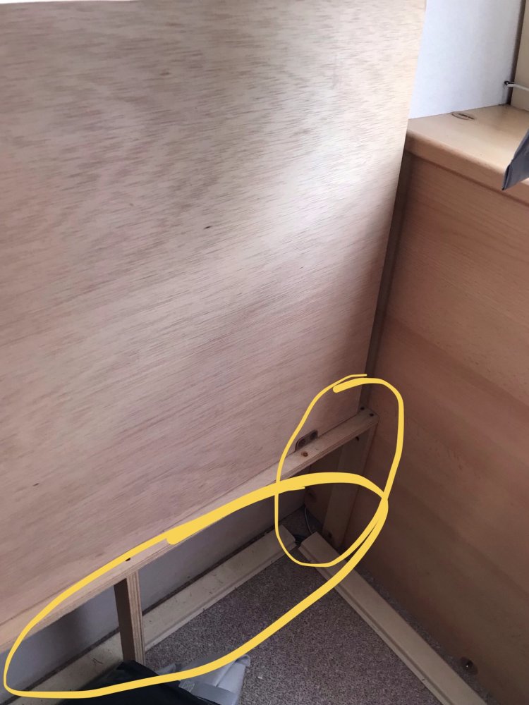

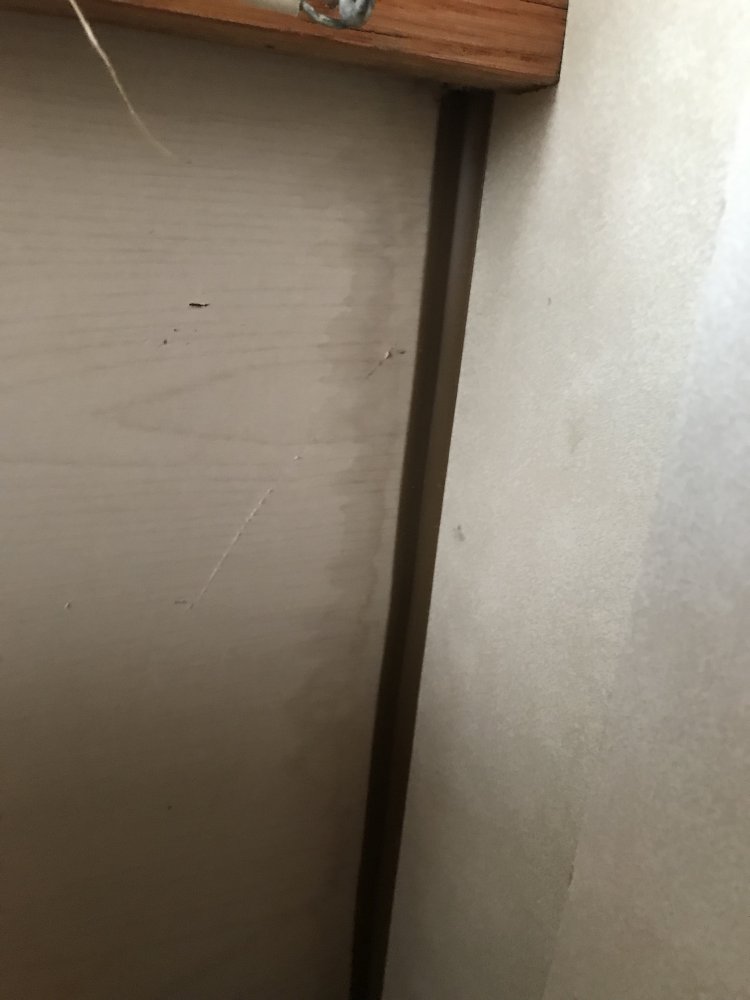

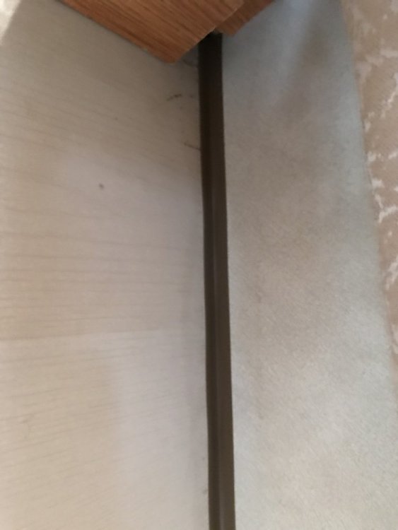

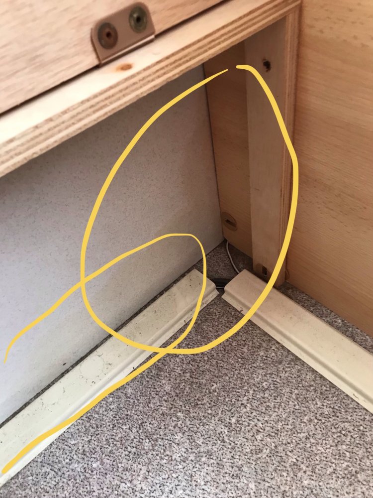

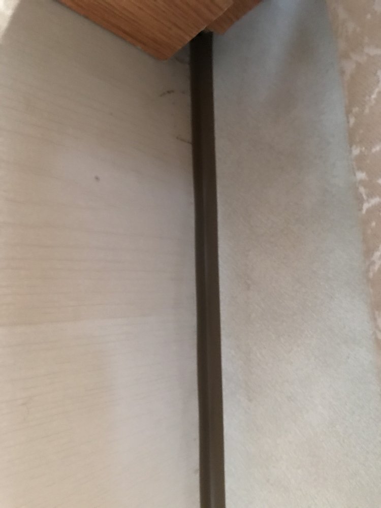

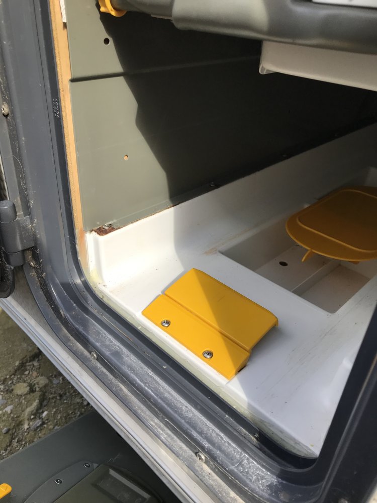

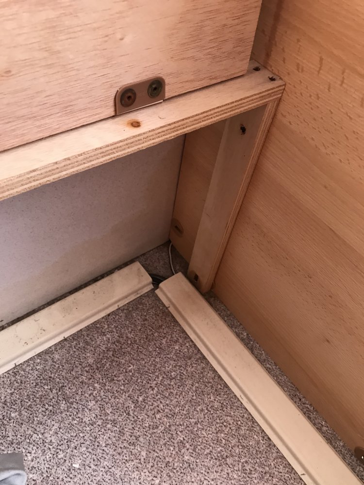

Mihai Cirstea 15 Semnalează Publicat 27 Februarie, 2019 Buna ziua din nou. Astazi am vazut o noua rulota- Knaus. Toate bune si frumoase pana am ajuns in zona fata- dreapta( intre baie si zona de depozitare din fata/ portbagaj). Asa cum se vede si in pozele de mai jos apar urme de umezeala la partea inferioara. Proprietarul a dat ca o potentiala cauza infiltratii din baie; in partea de portbagaj nu apare nimic; totul sa termina la zidul despartitor. Mai mult in zona casetei WC vechiul proprietar ( Olanda) a pus niste silicon ( asa cum se vede si in ultima poza) ceea ce poate sustine idee unei infiltratii din baie. Ce pare aveti-a mai vazut cineva asa ceva? Multumesc de ajutor. Mihai Distribuie această postare Link către postare Distribuie pe alte siteuri
NRLaurentiu 2.114 Semnalează Publicat 27 Februarie, 2019 Salut, @Mihai Cirstea ! Daca podeaua arata bine pe dedesubt, e bine. Trebuie sa verifici de unde din baie a scapat apa. Referitor la usa de la caseta, probabil acolo patrunde apa (si) pe la cheder si a pus silicon sa nu ajunga la podea. Verifica si acolo pe dedesubt si vezi care e situatia. Banuiesc ca acestea sunt singurele probleme majore depistate. 1 Distribuie această postare Link către postare Distribuie pe alte siteuri
