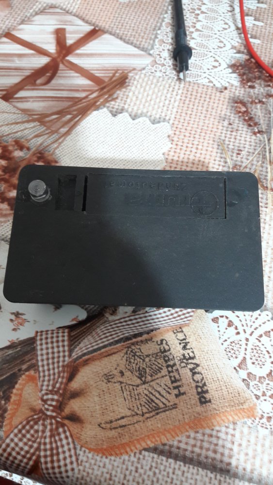

Buna ziua. Mi s-a defectat aprinderea la incalzire. Am cautat sa cumpar piesa dar este foarte scumpa. Cu ce as putea inlocui ?
Ionut C.
Poţi înlocui cu un dispozitiv de aprindere cu quarţ, cum aveau modelele mai vechi de sobe Truma.
Cauta Aprindere piezoelectrica pe google o sa gasesti  de pe la 35 lei.si firul care vine de la bujie la montajul electronic il legi la piezo:salutare!:.
