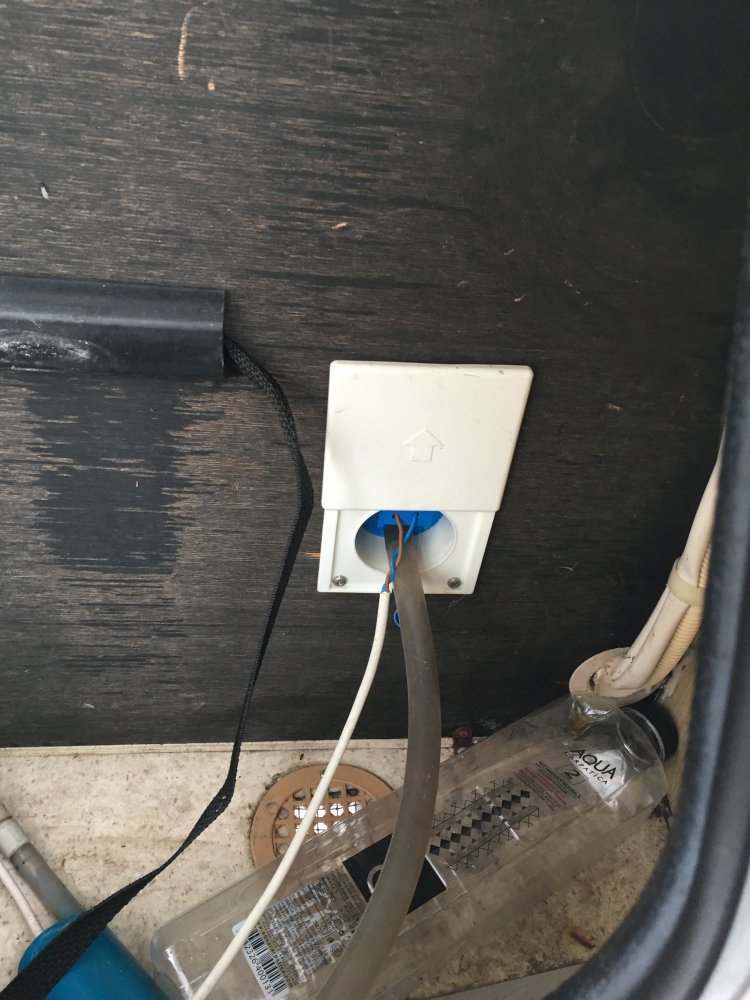

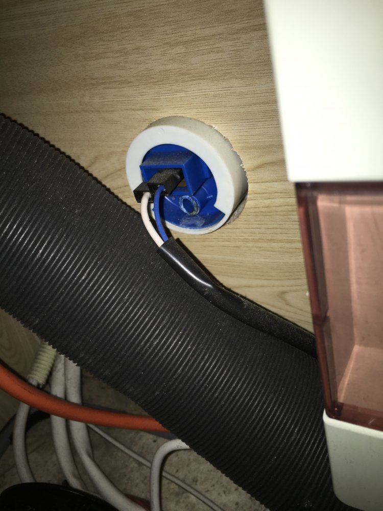

Ionut Airinei 17 Semnalează Publicat 27 Ianuarie, 2019 Buna dimineața, Știe cineva cum se numește piesa din imaginile atașate? Am reușit performanța sa rup recordul in care intra furtunul de apa in interiorul rulotei atunci când am montat tubulatură pentru vent. Prima poza este din interiorul rulotei și a doua in compartimentul din fata (acolo unde pun bidonul cu apa). Vreau sa cumpăr alta, dar nu știu ce sa caut Multumesc, Distribuie această postare Link către postare Distribuie pe alte siteuri
Draghiciu Dumitru 405 Semnalează Publicat 27 Ianuarie, 2019 Daca nu gasesti alta piesa fa un stut de bronz pentru furtun in infiletezi in locul celui rupt cu POXOPOL sau alt adeziv si merge Presupun ca este o rulota englezeasca Distribuie această postare Link către postare Distribuie pe alte siteuri
Ionut Airinei 17 Semnalează Publicat 27 Ianuarie, 2019 în urmă cu 2 ore, Draghiciu Dumitru a scris: Daca nu gasesti alta piesa fa un stut de bronz pentru furtun in infiletezi in locul celui rupt cu POXOPOL sau alt adeziv si merge Presupun ca este o rulota englezeasca Mulțumesc frumos pentru idee. Este un Beyerland sprinter 430-tm. Nu cred ca e englezeasca. Faza nasoala e ca din toate modelele de prinze apa, găsite pe net, nu am văzut nimic sa semene. Distribuie această postare Link către postare Distribuie pe alte siteuri
NRLaurentiu 2.116 Semnalează Publicat 27 Ianuarie, 2019 în urmă cu 3 ore, Ionut Airinei a scris: Mulțumesc frumos pentru idee. Este un Beyerland sprinter 430-tm. Nu cred ca e englezeasca. Faza nasoala e ca din toate modelele de prinze apa, găsite pe net, nu am văzut nimic sa semene. Salut, Ionuț! Compania "mamă" este ABI și este din Anglia. Beyerland este una dintre denumirile comerciale purtate de produsele lor și a fost produsă într-o fabrică dn Olanda. Ca idee de rezolvare îți propun să lărgești gaura de trecere și să pui o altă bucată de țeavă de plastic. Eventual o lipești. Apoi atașezi furtunurile la loc. Distribuie această postare Link către postare Distribuie pe alte siteuri
Ionut Airinei 17 Semnalează Publicat 27 Ianuarie, 2019 Salut, Multumesc mult @NLaurentiu, habar nu aveam ce origini are Legat de piesa cred ca așa o sa fac pana la urma pentru ca nu cred ca ar merita investiția de a cumpara o cupla, priza sau cum sa numește. Distribuie această postare Link către postare Distribuie pe alte siteuri

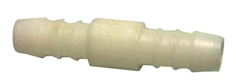

NRLaurentiu 2.116 Semnalează Publicat 28 Ianuarie, 2019 Salut, Cu placere! Este doar o trecere a furtunului. In cel mai rau caz, pui asa ceva si termini povestea. 2 Distribuie această postare Link către postare Distribuie pe alte siteuri
