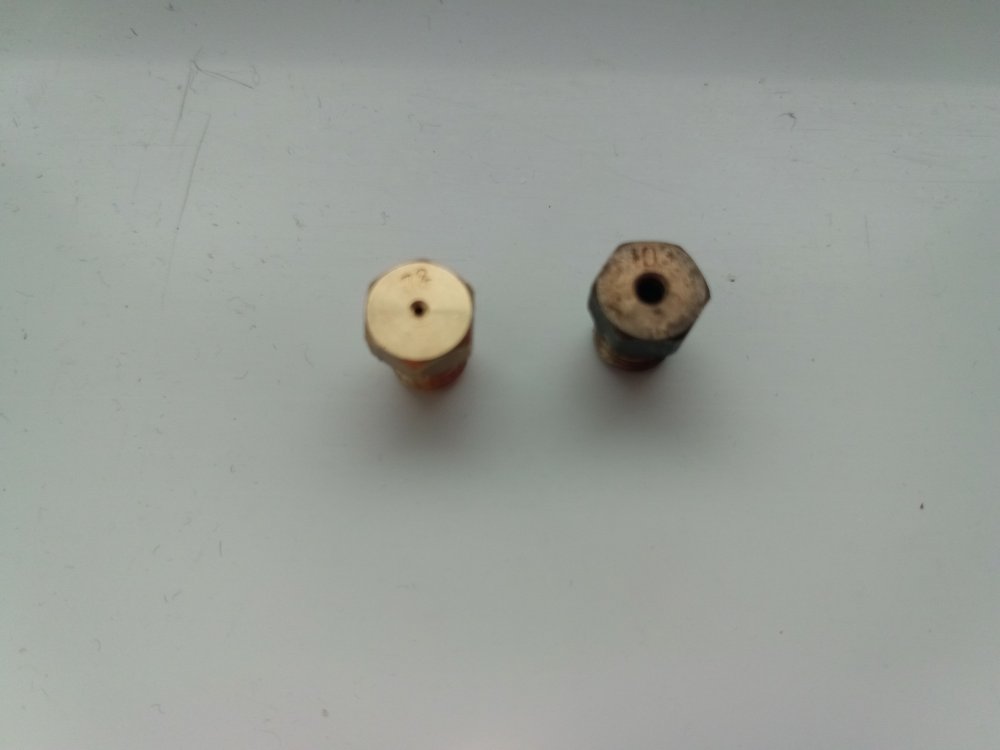

  Daca doresti sa alimentezi cu gaz metan vei avea un regulator de presiune de 20mbar, deci o presiune mai mica ca si la o butelie cu gaz butan/propan la care se foloseste un regulator de 30mbar!
  Orificiul duzei pentru un aragaz de locuinta la alimentarea cu metan este mai mare (1, 03mm) fata de duza pentru alimentarea cu butan (0, 72mm)!
  Asta inseamna ca soba in cazul rulotelor europene, care e facuta sa mearga la 30mbar cu butan cu o duza de 30mbar, va arde cu o flacara mai mica la cei 20mbar ai regulatorului de metan deoarece orificiul duzei este mai mic! La fel si frigiderul, boilerul si aragazul rulotei!
 Stanga duza butan 30mbar si dreapta duza metan 20mbar:IMG_20190113_125947.jpg.af7a592b90ecaad3b79fe7eb40338878.jpg

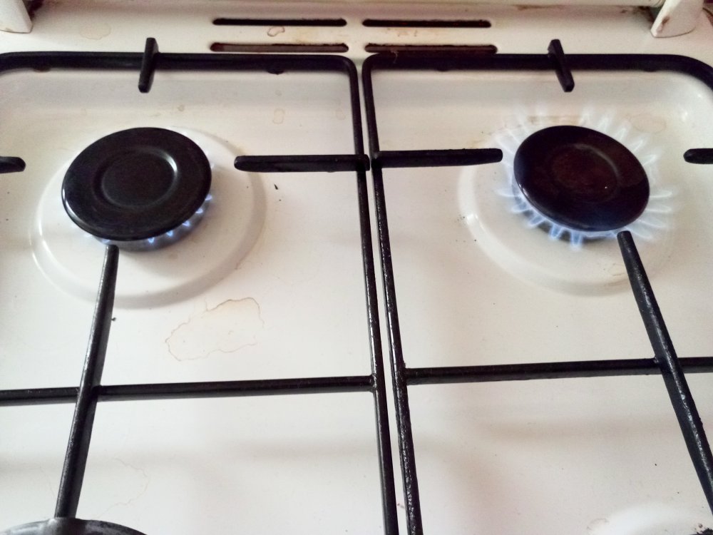

  Exemplificare cum arde flacara cu cele 2 duze montate pe un aragaz:
  -cu robinetul de gaz dat pe flacara maxima IMG_20190113_124017.jpg.0e9e8aad7a4d9771280dcb3de02923cb.jpg

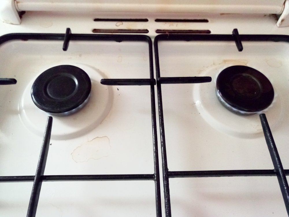

-Cu robinetul de gaz dat pe flacara minima
