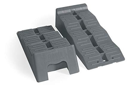

Marian Popa 2.078 Semnalează Publicat 8 Ianuarie, 2019 Foloseste o cala de nivelare. 1 Distribuie această postare Link către postare Distribuie pe alte siteuri
Andrei Daescu 8 Semnalează Publicat 8 Ianuarie, 2019 (modificat) Multumesc!. Aveti idee de unde pot cumpara asa ceva? Respectiv, din aceasta cu mai multe niveluri Modificat 8 Ianuarie, 2019 de Radu Ghita Distribuie această postare Link către postare Distribuie pe alte siteuri

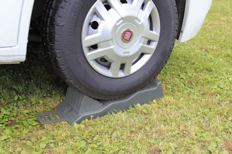

NRLaurentiu 2.113 Semnalează Publicat 8 Ianuarie, 2019 Salut, Andrei! N-am cap de inginer! Insa cu ceva geometrie, fizica, pasiune pentru cunoastere, dar si deductie, iti pot recomanda varianta prezentata de Marian: pui un suport din lemn/caramida/beton la roata care sta pe carosabil, pentru a echilibra distributia greutatii pe fiecare roata. De ce? Pentru ca pe roata de pe carosabil va fi greutatea mai mare (fiind inclinata rulota, centrul de greutate al ei se muta spre acea roata) si va deforma, in timp, atat anvelopa (indiferent de presiune), cat si cauciucul suspensiei (sunt 3 in axul puntii). Iar pentru drenarea apei, rulota o inclini spre fata sau spre spate din stabilizatoare, nu pe lateral din roti. PS: mare, MARE atentie cand pui pe cric rulota s-o ridici! Valabil atat pentru operatiunea asta, cat si pentru schimbarea rotii sau alte nevoi de a ridica rulota. NU se ridica din stabilizatoare! La unele rulote, precum a mea, stabilizatoarele nici macar nu sunt prinse pe sasiu! iti dai seama ca ridici o cutie de lemn intr-un singur colt, cu o greutate punctuala de cel putin 200 kg! Farami cutia de lemn imediat! De asemenea, punctul in care pui cricul sa fie pe axul puntii, in spatele butucului rotii. 4 Distribuie această postare Link către postare Distribuie pe alte siteuri
Marian Popa 2.078 Semnalează Publicat 8 Ianuarie, 2019 acum o oră, Andrei Daescu a scris: Multumesc. Aveti idee de unde pot cumpara asa ceva? Respectiv din aceasta cu mai multe niveluri https://exis.ro/accesoriu_rulota/2_nivelatoare_Level_Up-3906.html Dar nu te grabi, mai cauta, poti gasi mai ieftine pe olx 1 Distribuie această postare Link către postare Distribuie pe alte siteuri
Alin Mihaila 613 Semnalează Publicat 8 Ianuarie, 2019 în urmă cu 3 ore, Andrei Daescu a scris: Buna ziua. O intrebare de incepator...... Sub nicio forma! Rulota trebuie putin inclinată, spre spate, dar nu intr-o parte... Se vor deteriora cele 2 colturi ale rulotei pozitionate mai jos. Calele de nivelare sunt o solutie buna. Distribuie această postare Link către postare Distribuie pe alte siteuri

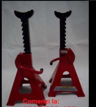

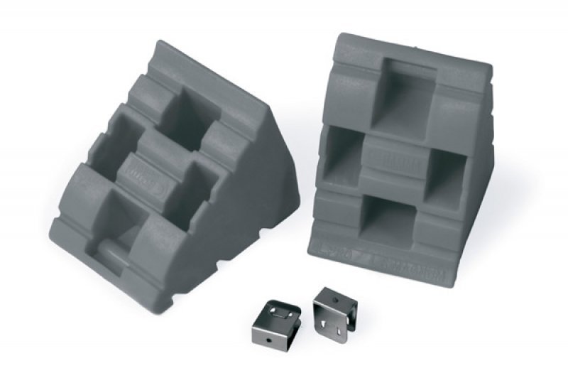

NRLaurentiu 2.113 Semnalează Publicat 8 Ianuarie, 2019 Te-ai grabit!!! Sunt inutile fara astea: Sistemul propus este pentru a pune la nivel rulota (stanga-dreapta) in locurile de campare care nu sunt plane, nu pentru stationari prelungite de ordinul lunilor. De asemenea, pentru a nu deforma anvelopa, se recomanda mutarea inainte-inapoi cu cativa centimeri la cateva saptamani. Ideal este sa sui axa rulotei pe doua capre! Distribuie această postare Link către postare Distribuie pe alte siteuri
Andrei Daescu 8 Semnalează Publicat 8 Ianuarie, 2019 Dar acest sistem? Distribuie această postare Link către postare Distribuie pe alte siteuri
NRLaurentiu 2.113 Semnalează Publicat 9 Ianuarie, 2019 Buna dimineata, Andrei! Este tot pentru nivelare in camping. De ce te complici? Varianta cea mai simpla ti-a fost sugerata deja. Daca nu ai, ar fi bine sa te dotezi cu un cric hidraulic. Daca ai noroc, costa si 30 lei la supermarket unul de 3 T. Poti sa iei si crocodil, insa este mult mai greu si voluminos. Sa verifici ce inaltime ai intre sosea si axul puntii si sa corelezi cu deschiderea minima-maxima a cricului. 1 Distribuie această postare Link către postare Distribuie pe alte siteuri
Andrei Daescu 8 Semnalează Publicat 9 Ianuarie, 2019 Nu stiam ca un cric hidraulic poate sta deschis (inaltat) luni de zile Distribuie această postare Link către postare Distribuie pe alte siteuri
Emil Vinteler 1.744 Semnalează Publicat 9 Ianuarie, 2019 Cricul era să poți ridica rulota sa bagi caprele(de lemn sau metalice), nu să rămână acolo. 2 Distribuie această postare Link către postare Distribuie pe alte siteuri
Daniel P 12.570 Semnalează Publicat 9 Ianuarie, 2019 @Andrei Daescu soluția e foarte simplă: cu ajutorul cricului hidraulic ridici rulota până când incepe să se piardă contactul intre anvelope și pământ. Bagi apoi două capre sau butuci de lemn sau altceva solid ce ai la îndemână sub axa rulotei sau sub șasiu, nu altundeva...scoți cricul și cu ajutorul roții de sprijin, înclini rulota spre față sau spre spate, pentru a se putea scurge apa de la ploaie sau de la topirea zăpezii. NU lăsa frâna de mână trasă pe timpul iernii, ca să nu ai probleme la primăvară! Baftă și spor la treabă! Distribuie această postare Link către postare Distribuie pe alte siteuri
Andrei Daescu 8 Semnalează Publicat 9 Ianuarie, 2019 22 minute în urmă, Daniel P a scris: @Andrei Daescu soluția e foarte simplă: cu ajutorul cricului hidraulic ridici rulota până când incepe să se piardă contactul intre anvelope și pământ. Bagi apoi două capre sau butuci de lemn sau altceva solid ce ai la îndemână sub axa rulotei sau sub șasiu, nu altundeva...scoți cricul și cu ajutorul roții de sprijin, înclini rulota spre față sau spre spate, pentru a se putea scurge apa de la ploaie sau de la topirea zăpezii. NU lăsa frâna de mână trasă pe timpul iernii, ca să nu ai probleme la primăvară! Baftă și spor la treabă! ceva in genul asta este ok? Distribuie această postare Link către postare Distribuie pe alte siteuri
