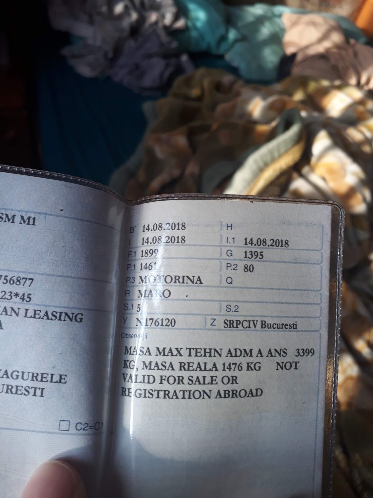

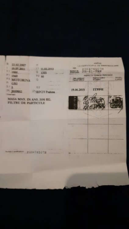

@LaurentiuM ca și concluzie .....
Uite civ-ul mașinii mele .... dacă și la tine apare, ca și la mine Masă maximă în ansamblu : ???? kg trebuie să ții cont de calculul făcut de @Radu Ionescu, adică din cifra de acolo scazi mma auto și îți rezultă ce mma maxim trebuie sa aibă rulota pe care vrei sa o tragi .... dacă nu ai acea mențiune acolo poți trage maxim 1090 kg mma rulotă.
Poți observa că și la mine scrie 1630 remorcabilă cu sistem de frânare, numai că omologarea de tip mă limitează la maxim 1300 mma rulotă. :salutare!:

E drept ca la Vectra, desi are carte si certificat versiuni noi, MMA ansamblu nu e trecut decat in carte, nu si in certificat, deci nu poate fi verificat la un control de rutina, pe baza doar de certificat.
La mine in talon e trecut și mma ansamblu, talon emis în 2011 :nedecis:
