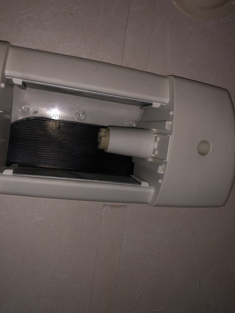

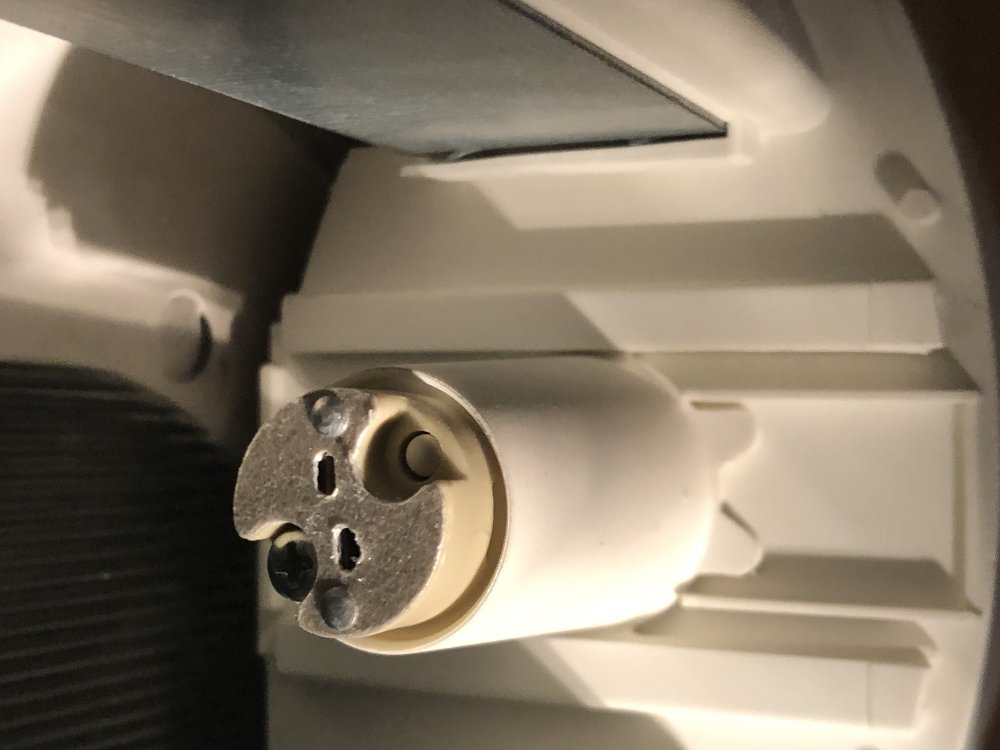

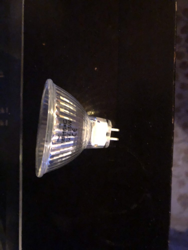

Salutam comunitatea! Doresc sa imi pun un bec pentru iluminarea exterioara. Problema este ca in prezent nu exista bec in locul respectiv ai nu stiu ce model s-ar potrivi. Montarea se face prin interiorul ruletei. Atasez o poza cu soclul becului, daca ma poate ajuta cineva. Atasez si o poza cu tipul de bec pentru iluminarea interioaradar nu cred ca sunt acelasi tip

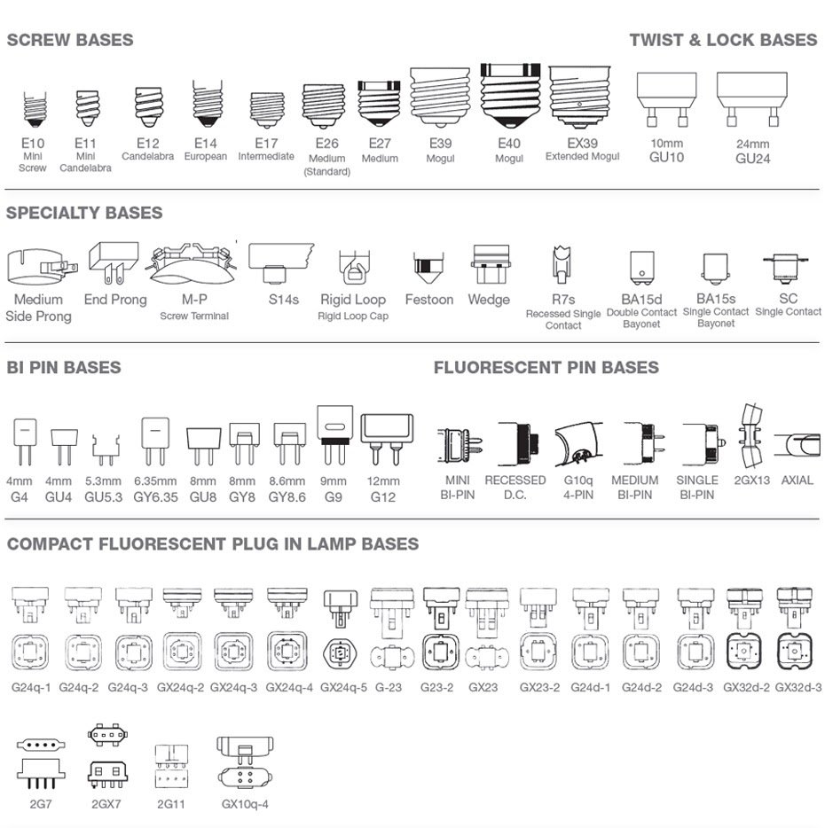

Cred ca acolo intra acest tip de bec; Becuri - Tip soclu: GU10
Cauta pe sfantul google dupa tipul soclului.

Soclul Gu 10 nu seamana deloc cu ce am eu acolo
Danut Capra
Sper sa gasesti modelul.:OK:

Si eu am sperat dar nu e. S-ar putea ca soclul/dulia sa fie rupta si sa fi aratat altfel. O sa inlocuiesc si soclul, pentru un bec led. Crwd ca e poaibil

Tipul asta de bec il am deja. Si nu se potriveste in acel loc.

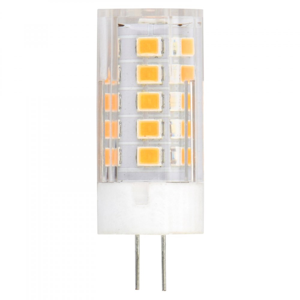

Salut, Andrei!
GU4 sau GU5.3 - masoara distanta intre gauri si te edifici care dintre ele este. Daca lampa e cea care ilumineaza in cort/deasupra usii, cauta un bec LED cu cat mai multi lumeni, spatiu ai destul!
Exemplu G4 aici.
Poza G4 - 280 lumeni: 5c1b3c6e77e05_becG4.thumb.jpg.163b8af1af688daffdedd594e45a02e0.jpg
Daca mai cauti, gasesti si altele cu mai multi lumeni.
